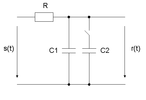

Nun möchte ich als Beispiel das System im beigefügten Bild betrachten.
Simpel genug, gibt es mir dennoch Anlass zu Kopfschmerzen, wenn ich
versuche, den obigen Formalismus darauf anzuwenden: Der Schalter soll zu
beliebigen, aber deterministisch vorgegebenen Zeitpunkten geöffnet bzw.
geschlossen werden.
Die Antwort des Systems (welches meiner Meinung nach die
Linearitätsanforderung erfüllt - ?) auf einen Impuls an der Stelle t0
ist, wenn man den obigen Definition folgt
Um
zu bestimmen, müsste man daher einen Puls zum Zeitpunkt
anlegen, und zum Zeitpunkt tx auswerten. Man bräuchte also eine ganze
Schar von Impulsantworten, um daraus das h(.;.) zu bestimmen. Das ist
aufwendig...
Um H(w;t) zu bestimmen, wäre ich zunächst geneigt, das "momentane" H(w)
für verschiedene Zeitpunkte zu verwenden, also
für Zeiten, wo der Schalter geöffnet ist, und
für Zeiten wo der Schalter zu ist.
Das kann aber nicht funktionieren, da sich die Rücktransformation für
einen Zeitpunkt, wo S z.B. offen ist zu
ergäbe, und sich damit nicht unterschiede von einem System, wo S immer
offen ist...
Irgendwie bin ich nun ziemlich verwirrt, da ich nicht sagen kann, wie
man das H(w;t) für das konkrete Beispiel (und in weiterer Folge auch
allgemein) bestimmen kann. Geht das überhaupt "einfach" oder ist das
obige Vorgehen bloß von formalem Wert?
Danke und liebe Grüße,
Michael
PS: Das Beispiel basiert nicht auf einem konkreten Problem, mir geht es
um das Verständnis der Theorie.

Das obige System ist "nicht zulässig" sofern C1 und C2 unterschiedliche
Spannungswerte zum Zeitpunkt des Schalterspiels haben.
Wurde das beachtet, bzw. gilt die Bedingung UC1 = UC2 zum
Schalterspiel-Zeitpunkt?
Falls nicht erklärt das auch warum die Formeln dann "nicht
funktionieren"
Gast #4034614
> funktionieren"
Dann geben wir halt kleine Serienwiderstände dazu. Es geht um das
Prinzip.
Außerdem kann man die Differenzialgleichung sehr wohl lösen, auch wenn
man dies nicht tut: Dann kommen halt Diracimpulse als Ströme - wo ist
das Problem? Mit Laplace geht das ja auch. Dass Diracimpulse in der
Praxis nicht auftreten können ist hier sekundär.

Ein anderer Ansatz. Das System mit dem Schalter offen ist ein Tiefpass,
mit dem Schalter geschlossen ein tieferer Tiefpass. Wo werden wir beim
schalten Aenderungen erwarten ?
- In der Naehe der Schaltfrequenz, und Harmonischen
- Im Zusammenhang mit Ein-, resp Aus-Zeit und der Frequenz
Was geschieht bei Schaltfrequenz 1/100 * f(summe) ?
Was geschieht wenn der Schalter bei maximaler Amplitude geschlossen und
bei minimaler Amplitude geoeffnet wird, die Wiederholfrequenz als
Parameter ?

Ein Sprung (Schalter) ist eine Unstetigkeitsstelle im Zeitverlauf. Das
System ist nur noch abschnittsweise linear. Dementsprechend ist deine
Impulsantwort nur in Abschnitten definiert.
Dafür bräuchtest du dann einen Sprung und Laplace anstatt
Fouriertransformation, um den Einfluss der Unstetigkeit zu
berücksichtigen.

Die allgemeine Frage ist also:
Wie berechne ich die zeitvariante Übertragungsfunktion für zeitvariante
lineare Systeme, die "stückweise zeitinvariant" sind (wie z.B in meinem
Beispiel). Meine Vermutung war anfangs, dass ein funktionaler
Zusammenhang zwischen den abschnittsweisen und der gesamten
Übertragungsfunktion bestehen müsste. Möglicherweise bilde ich mir da
aber auch was ein...
Es geht im konkreten um ein paar Verständnisprobleme im Zusammenhang mit
dem Paper (Kap. 1.3.3, 1.3.4 und 1.7.1):
http://publik.tuwien.ac.at/files/PubDat_204518.pdf
wo mir einige Details noch etwas unklar sind.
Es ist also ein nachrichtentechnisches Problem und kein elektronisches.

Das System in der obigen Schaltung ist nicht lösbar =>
Kondensatorparadoxon => Annahme:
Zu Anmfang sei C1 auf U aufgeladen und C2 spannungslos.
Wenn dann eingeschaltet wird, muss ein Teil der Energie
0,5*C1*U²  "irgendwohin".
Entsprechende Teile sind nicht vorhanden; der Widerstand R erfüllt diese
Funktion nicht.

ja und nein. Ich will ja ein allgemeines "Verfahren" und kein
spezielles, auf eine konkrete Schaltung angepasst. Die Schaltung war
ursprünglich eigentlich für mich nur ein Gegenbeispiel, anhand dessen
ich zeigen wollte, dass meine Idee nicht geht. Nun denke ich aber, es
könne doch gehen.
Man kann natürlich den konkreten Fall rechnen und anhand des konkreten
Ergebnisses ein allgemeines Ergebnis "erraten". Dieses müsste man dann
anschließend aber erst recht wieder beweisen.
Ich hatte die Hoffnung, hier einen Nachrichtentechniker zu finden, der
solche Problemstellungen kennt und mich auf ein mir noch nicht bekanntes
"Spezialverfahren/Theorem" hinweisen könnte.
