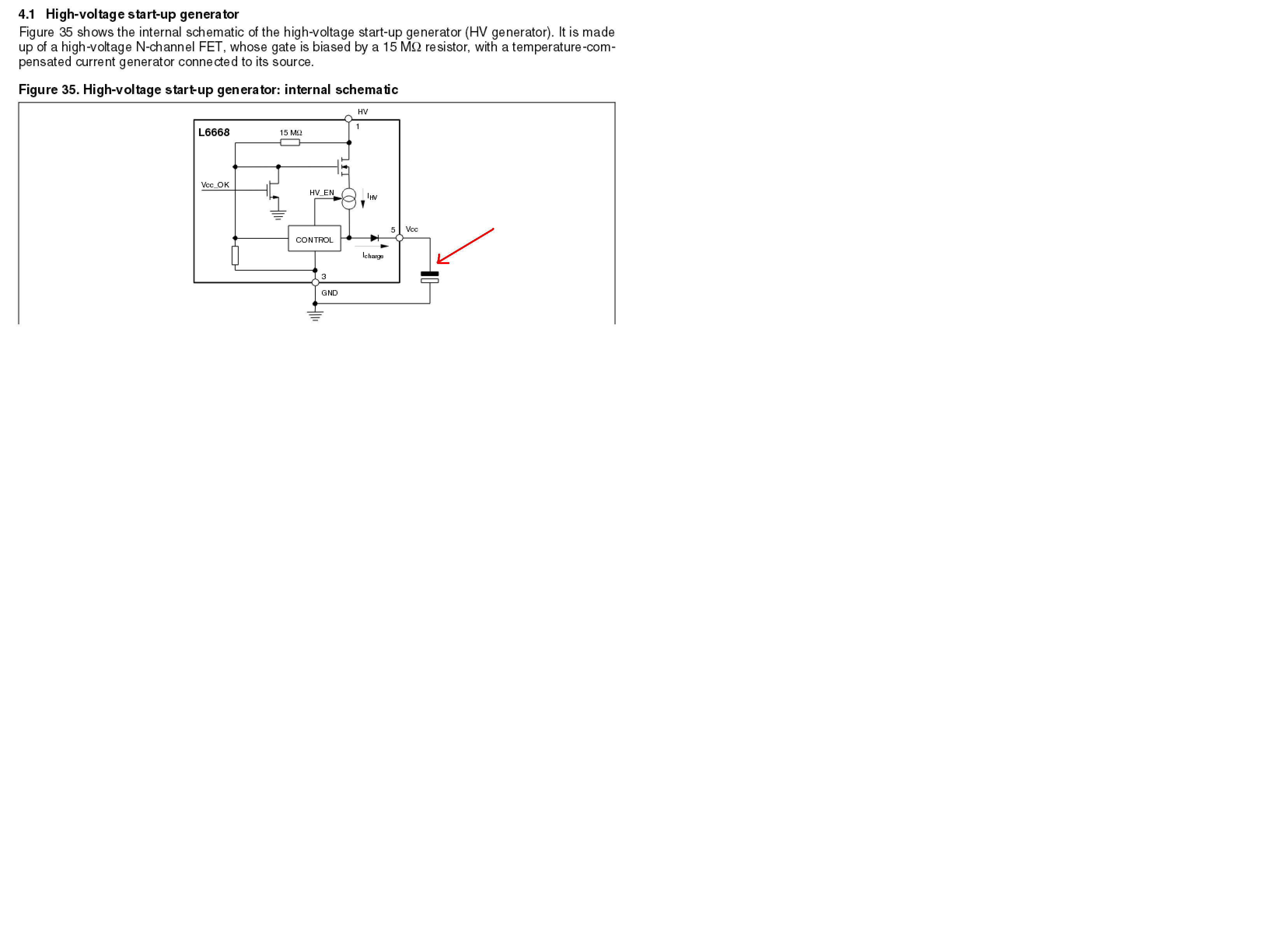

Hi zusammen, ich habe ein defektes Schaltnetzteil eines Xerox Phaser 8570 Druckers vor mir liegen. Das Netzteil selbst kommt von Emerson und hat die Bezeichnung 7001232-J200 Leider macht die Sekundärseite keinen Mucks mehr. Gleich vorweg, alle Messungen wurden behutsam und mit einem Trenntrafo durchgeführt. Bei den Messungen hab ich gesehen dass die Elektronik auf dem Netzteil keinen Saft mehr bekommt, also der µC und diverse OP's. Auch ein verbauter 7805 nach einem Schaltregler wird nur noch mit 0.8V angefahren. Versuchsweise hab ich die Zuleitung zum 7805 (und somit die Versorgung der Steuerelektronik) mal abgeklemmt und ca. 10V angelegt. Es schaltet dann auch ein Relais und auf der Sekundärseite tut sich was. Leider passen die Spannungen sekundär trotzdem noch nicht. Die ganze Elektronik wird durch ein Schaltnetzteil auf Basis eines L6668 von ST versorgt. In dessen Datenblatt ist eine Beispielschaltung zu finden, sehr Ähnlich scheint es hier auch gemacht worden zu sein. An Pin 1 liegen ca. 315V an, an Pin 5 sind es aber lediglich 8V was den L6668 im Shutdown hält. Hier müssten laut Datenblatt mind. 12.5V anliegen. Die Spannung kommt aus einer Hilfswicklung des Überträgers (Trafos). Am Pin 4 (OUT) tut sich auch nichts, also es liegen keine Schaltflanken an. Genauso verhält sich auch der zweite Übertrager (Trafo). Dieser wird mit zwei Mosfets (High- und Lowside) angesteuert. Auch hier passiert an den Gates nichts. Alles auf Low :( Was meint ihr wo hier der Fehler liegen könnte? Danke & Gruß :)
#4034631
Borsty Bürste schrieb: > An Pin 1 liegen ca. 315V an, an Pin 5 sind es aber lediglich 8V > was den L6668 im Shutdown hält. Klingt nach defektem L6668, denn er soll aus den 315V den Elko an Pin 5 laden. Bleibt noch, daß der Elko einen zu niedrigen Innenwiderstand hat oder die Diode rückwärts leitet.
#4034775
6668 Anlaufschaltung angesehen? C getauscht?
MaWin schrieb: > Klingt nach defektem L6668, denn er soll aus den 315V den Elko an Pin 5 > laden. > > Bleibt noch, daß der Elko einen zu niedrigen Innenwiderstand hat oder > die Diode rückwärts leitet. Elko hab ich getauscht, die Diode auch (war aber auch beides beim durchmessen unauffällig). Der Elko erreicht genau 8V. Disable und Standby Pin des L6668 sind auch ok. Denke echt dass der L6668 einen Schlag hat. Aber seltsam ist es schon dass der Elko genau auf 8V geladen wird.
#4035368
Borsty Bürste schrieb: > Aber seltsam ist es schon dass der Elko genau > auf 8V geladen wird. Das könnte genau die Spannung sein ab der der L6668 anläuft. Die Anlaufschaltung kann ja nur Energie für ein paar Pulse liefern. Übernimmt bis dahin nicht die Hauptstufe ist schluss und das Spiel geht von vorne los. Klemm das MosFet Gate ab und schau ob dann Pulse vom L6668 generiert werden. Wahrscheinlich ist nur der Mosfet hin. Mit Pech auch der Gate Vorwiderstand und die Teiberstufe im L6668. Wenn der MosFet durchschlägt verschmelzen oft die Anschlüsse intern miteinander. Das ist dann Zufall ob es mit Drain + Source die Sicherung reisst oder mit Drain + Gate die Ansteuerung. Bei Gate + Source zieht sich die Ansteuerung immer selbst die Anlaufversorgung weg ohne das Pulse zu sehen wären. Läuft die Primär Stufe wieder schau Dir die Sek. Stufe an, ob alles ok ist. Oft überhitzen die MosFets weil die Regelung versucht bei einem anderen Bauteildefekt 'gegenzuhalten'.

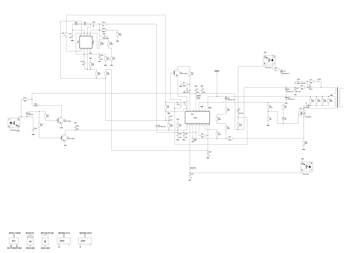

soll da im russischen Link auch ein Schaltplan zu finden sein? ausser auf Begriffe wie KACCA komme ich da zu nix. auch nicht mit der "Übersetzten" Version
Der Link zu dem Bild ist gleich im ersten Post. Dateiname: 5108244-0L00 REV.1A.JPG Ist nicht leicht mit dem Translator da durch zu kommen. Ich musste zwischendurch mal den "Abgesicherten Modus" vom Translator abschalten, dass der download funktioniert hat.
sorry, kann ich nicht anklicken. gibts auch einen Link den man hier per kopieren-einfügen anzeigen lassen und dann direkt anklicken kann, ohne dass da x-mal das gleiche google-Übersetzer-Fenster aufpoppt? nimms mir ned übel aber bei russischen Seiten denke ich an alles andere als an vernünftige Seiten.
http://dvusrachek.rusfolder.net/files/40053097 Mit Translator: http://translate.google.com/translate?hl=de&sl=ru&u=http://dvusrachek.rusfolder.net/files/40053097

kommt ihr alle mit dem bissel russisch nicht zurecht?
#4124607
Schaltplan ist jetzt "unten", nur leider erkennt man schlicht nichts ;)

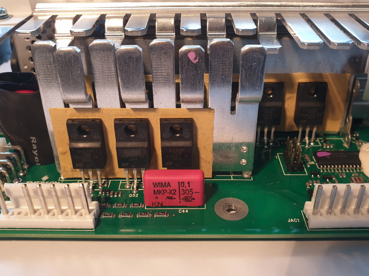

Ich konnte so ein Netzteil heute erfolgreich reparieren. Überpüft mal den Kondensator C44 (Unten Links auf der Netzteilplatine, 0,1µF 275V X2 Folienkondensator). Der hatte bei mir noch 4nF :-).
#4246055
chris, vielen herzlichen Dank für Deinen Tip, sieht man diesen C auf dem oben geposteten Schaltplanteil? Het jemand eine besser lesbare Version? Was ist dessen Funktion? Welchem C im ST.com-Datenblatt entspricht er? In einer ST-Application Note fand ich einen X2-C vor dem Netzgleichrichter: C79 220nF 275V auf Seite 6/30: http://www.st.com/web/en/resource/technical/document/application_note/CD00166673.pdf Suchmaschinenfutter: Schaltnetzteil Netzteil SMPS power supply defekt Xerox P/N: 819-6646-01
0µ1F 275V~ X2 klingt für mich stark nach Netzfilter. Wenn sowas nur noch 4nF hat, ist das zwar nicht gut für die EMI-Prüfung, aber das Netzteil müßte trotzdem funktionieren, wenn ein Kondensator im Netzfilter stirbt.
#4246769
Also ich kann auf dem Schaltplan oben kein C44 ausfindig machen. Bei mir habe ich das Bauteil übrigens durch einen 0,15µF Kondensator ersetzt, da ich nichts anderes da hatte. Geht wunderbar.
#4246779
Hier ist das defekte Teil zu sehen.

chrisdila, bitte verfolge die Leitungen, wo die beiden Anschlüsse des C44 hingehen. Oder mache ein gutes Foto von beiden Seiten der Platine im Bereich des C44. X2 ist bestimmt in der Nähe des Netz-Einganges. Sitzt er in Reihe vor dem Netz-Gleichrichter, wie in der von mir oben gelinkten ST-App-Note?
Erst einmal vielen Dank an chrisdila, dass er hier seine Ergebnisse mit uns geteilt hat. Habe den Kondensator getauscht und die Kiste läuft wieder. Klasse! Der defekte Kondensator hat, so wie es für mich aussieht keinen direkten Zusammenhang mit dem Schaltnetzteil L6668. Auf den ersten Blick ist der Kondensator Teil eines Kondensatornetzteils, welches einerseits einen Optokoppler durchschaltet, welcher das Schaltnetzteil mit dem L6668 aktiviert und andererseits dem Mikrocontroller die Versorgungsspannung bereitstellt. Der Cap hatte bei mir noch ca. 4-5nF und einen Widerstand von über 1k. Gestartet ist das Netzteil bei mir auch mit 47nF - hatte keinen passenden da. Werde diesen aber gegen einen MKP4 0,1 630V 15mm Raster tauschen. Nochmals vielen Dank! Ich freue mich sehr, dass die Kiste wieder läuft - stand schon auf dem Verschrottungshaufen :-o

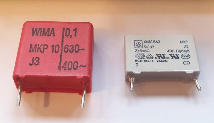

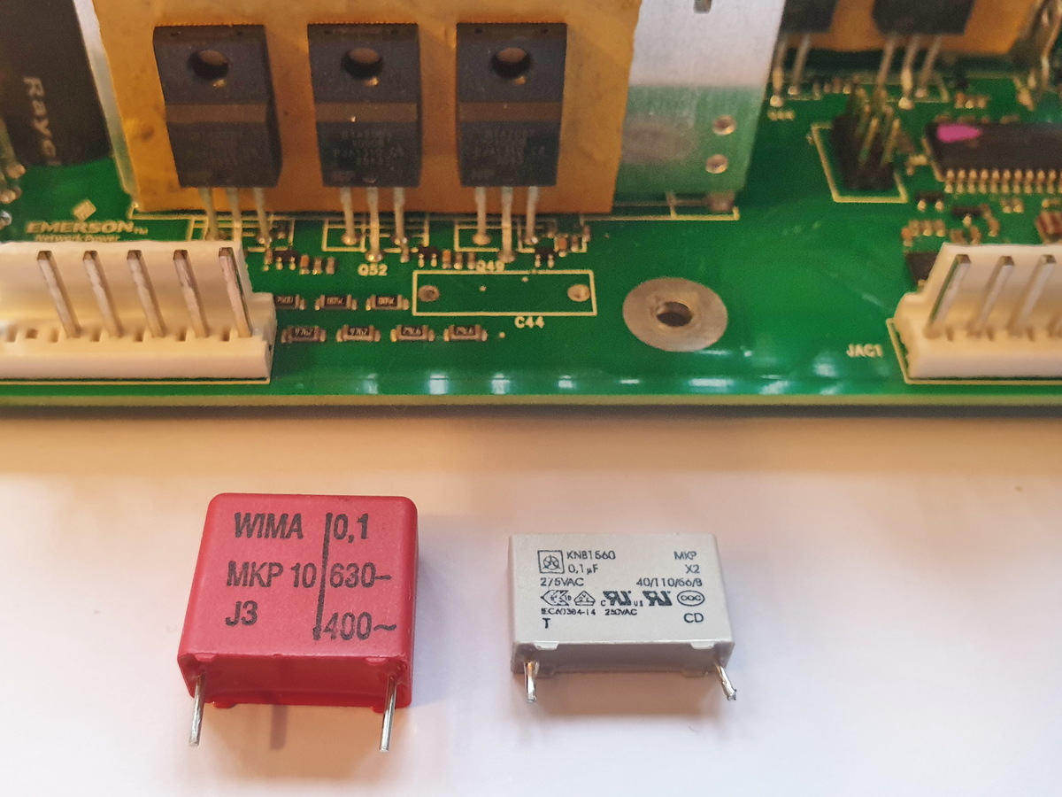

Hallo liebes Forum, ich möchte mich bedanken :) Dieser Thread hat mir geholfen, meine Nachaltigkeitsperformance zu verbessern... bei einem Kunden hat eine Mitarbeiterin den ColorCube 8570 "kaputt gemacht"... nach einem Fehler den Stecker gezogen und dann ging er nicht mehr an... Tante Google hat mich zu diesem Thread geführt... C44 als Schuldigen identifiziert, in 15 Minuten zu selbigem vorgearbeitet und siehe da, nach dem Entlöten, stellte sich heraus, dass er über die Jahre das "Fahrrad fahren verlernt hat" Alles wieder zusammen gebaut und nun sollte der Durcker noch 10 Jahre Wachs schmelzen können :) Viele Grüße aus Berlin Jens
#5718799
Jens L. schrieb: > 20190201_085004.jpg Du hast statt eines X2 Kondensators einen "normalen" eingebaut? Nicht für die Belastung spezifiziert, das wird teuer - für Dich. (Der C wird nicht lange halten, evtl. hohen Schaden verursachen.) https://de.wikipedia.org/wiki/Entst%C3%B6rkondensator Wenn Du schlau bist, besorgst Du Dir flott einen X2 Cap passenden Pinabstandes - doch sogar eine Drahtbrücke zur Anpassung an einen anderen Pinabstand wäre besser, als der ungeeignete Typ.
XY schrieb: > Du hast statt eines X2 Kondensators einen "normalen" eingebaut? Es sit ein Wima MKP10 mit 400V AC (!!) Spec. > Nicht für die Belastung spezifiziert, das wird teuer - für Dich. Nonsens. > (Der C wird nicht lange halten, evtl. hohen Schaden verursachen.) Nonsens. Dieser MKP10 überlebt den Drucker um Jahre.
#5718853
Andrew T. schrieb: > XY schrieb: >> Du hast statt eines X2 Kondensators einen "normalen" eingebaut? > > Es sit ein Wima MKP10 mit 400V AC (!!) Spec. Prüfspannung: 1kV Für den X2/275VAC sind es 2,2kV.
#5718870
https://www.elektronik-kompendium.de/news/x2-und-y2-kondensatoren-was-ist-das/ --> Das sind allerdings gefährliche Annahmen. Richtig ist es, wenn X2-Kondensatoren eingesetzt werden und da darf durchaus nur 250 VAC auf den Etiketten stehen, wenn diese X2-Kondensatoren an 230VAC zum Einsatz kommen. Dafür gibt es zwei wichtige Argumente: X2- und auch Y2-Kondensatoren sind selbstheilend bei zu hohen Überspannungsimpulsen und sie haben eine definierte Impulsspannungsfestigkeit, die 2500 V betragen bei X2-Kondensatoren. Bei Y2-Kondensatoren sind es 5000 V. Höhere Werte gibt es bei X1- und Y1-Kondensatoren mit 4000 V bzw. 8000 V.

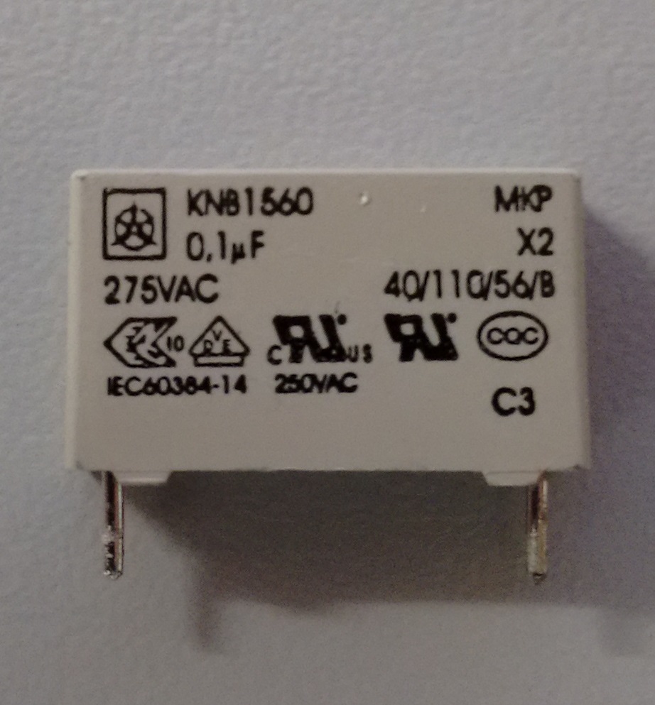

Hallo liebes Forum - Asche aufs Haupt... der Kondensatornetzteilartikel hat mich überzeugt... Wima MKX21W31003I00KSSD MKP-X2-0.1 µF 275 V/AC 20 % sollte passen Ein schönes Wochenende wünsche ich.. Jens
Hallo @ll, nun sollte es passen :) Danke nochmal... Jens
Wie kommt es eigentlich, daß der so viel "schlechtere" Kondensator so viel größer ist? Ist da bloß Luft drin?
