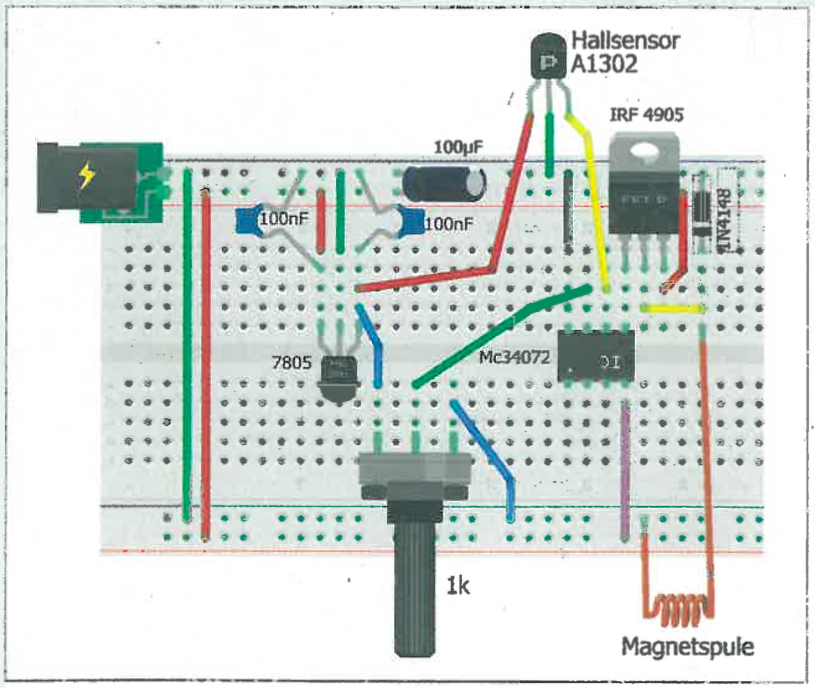

Ich habe ein Problem mit einem Projekt von CT. Wie der Titel schon sagt
mit der magnetischen Levitation. Das Projekt hier nutzt den fast
gleichen Schaltplan.
http://www.bis0uhr.de/index.htm?http://www.bis0uhr.de/projekte/schwebekugel/english.php%99https://www.google.at/
Ich habe die Schaltung jetzt nachgebaut. Die Stomaufnahme beträgt 90 mA.
Leider macht es keinen Unterschied ob die Spule angeschlossen ist oder
nicht. Auch wenn ich den IRF4905 abhänge ändert sich die Stromaufnahne
nicht. Hätte jemand einen Tip was ich versuchen kann? Den IRF habe ich
schon getauscht. Leider steht zur inbetriebnahme nicht wirklich was im
Heft.

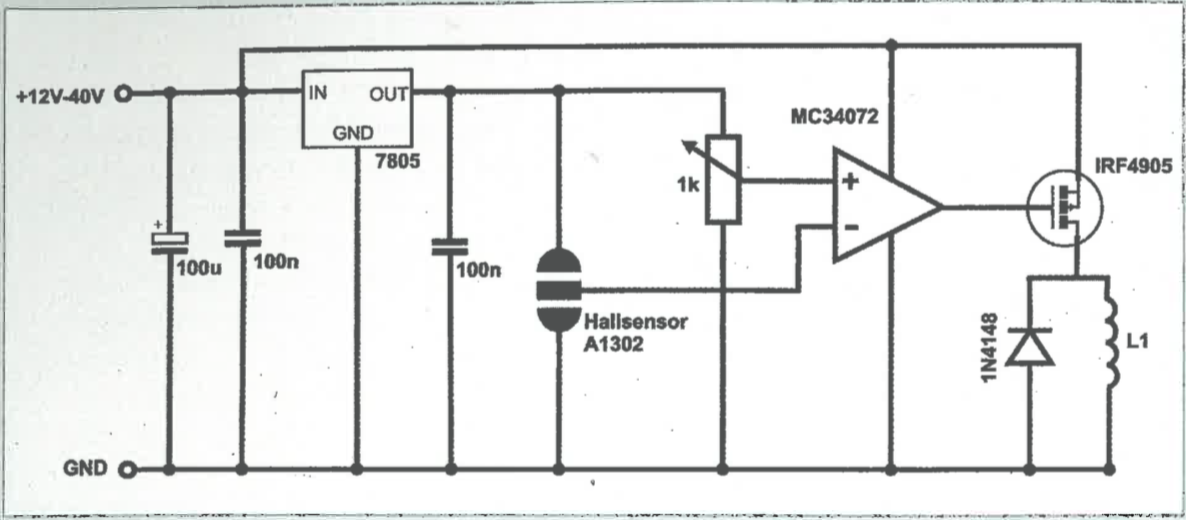

"Fast" ist manchmal das Problem: Evtl. ist da ein (Zeichnungs-)fehler in
dem von Dir benutzten Plan.
Die schaltung vom Weblink ist soweit ok.
Was du machen kannst: Mal mit dem DMM die Spannungen an den Eingängen
und am Ausgang des OPV messen.
Evtl.  Eingänge vertauscht?
Wie gesagt, ohne exkten Plan (den, den Du benutzt) ist das immer ein
rumraten .-)

Der Plan ist der gleiche. Bei mir fehlen nur R3, C2 und R1. Ich verwende
als Hallsensor den A1302 und einen NE5532 als OPAmp.
Ich habe die Schaltung kontrolliert und mit den Datenblättern
verglichen. Das passt soweit auch alles.
Sollten diese Bauteile nicht die Regelcharakteristik festlegen? Ohne sie
wird dein Regler doch einfach zum Komparator, oder?
Wie wäre es, wenn du mal deinen tatsächlichen Schaltplan zeigst?
von Andreas R. (blackpuma)
Der Schaltplan ist genau der vom Link ohne diese Teile. Ich möchte den
Schaltplan nicht direkt posten weil er aus einem CT Heft ist. Glaube
nicht das die das so gerne sehen.

Zum Abschied noch Hinweis von mir: falls der OPV wirklich als Komparator
eingesetzt wird, gibt es einen gravierenden Unterschied zwischen LM741
und NE5532. Der 741 kann am Eingang große Differenzspannungen sehen,
ohne dass der Eingangsstrom groß wird. Der NE5532 hat laut Datenblatt
Dioden zwischen den Eingängen (Kap. 8.2 in
http://www.ti.com/lit/ds/symlink/ne5532.pdf). Wenn der als Komparator
eingesetzt wird, kann viel Strom in die Eingänge fließen (wobei mehr als
10mA ihn zerstören können, siehe max. ratings).

Nun, der Plan ist nicht vollständig -- du benötigst den C  um
einigermaßen PI-Regleverhalten hinzubekommen. sonst wird das kein
"ruhiges" ausregeln der Kugelposition.
Guten Morgen,
Die Schaltung in der CT ist falsch. Da sind + und - beim OPAmp
vertauscht. :(
Nachdem die ohnehin nicht funktioniert kann ich die auch posten.
Im Fall dieser Schaltung wird der Magnet immer ein und ausgeschaltet.
Die 3 zusätzlichen Teile verhindern dies?

Ja, ich dneke du meinst den Kondnestor und Co. Ebne das sorgt für "PI"
Verhalten, also "ein gleichmäßigeres" Ausregeln und nicht das 2-Punkt
Verhalten was Du jetzt hast.
Noch ein Hinweis: Den Mosfet bitte mit Kühlkörper versehen -- sonst hast
du ein "brandheißes" Problem .-)

von MaWin (Gast)
> vertauscht. :(
Nicht unbedingt, hängt von der Orientierung des Magnetfeldsensors ab.
Ein MC34072 ist als single supply OpAmp der bis 10nF ohne
Stabilitätsprobleme treiben kann schon was anderes als ein
steinzeitalter uA741 oder NE5532.
Wer so was ohne Sinn und Verstand für austauschbar hält, muss sich über
Fehlfunktion nicht wundern.
>> vertauscht. :(
Glaube nicht das die Ausrichtung hier etwas bewirkt. Wenn die Referenz
auf + liegt dann schaltet der OPAmp doch die volle Spannung auf den
Ausgang was heißt der IRF4905 sperrt komplett. Damit kann die Spule
keinen Strom bekommen und auch kein Magnetfeld erzeugen das der
Magnetfeldsensor messen kann.
Ich versteh leider nur Bahnhof.

Meine Schaltung hat nur ein 10K Poti mit Getriebeuntersetzung, ansonsten
exakt wie oben abgebildet.
von MaWin (Gast)
Merkt man.
> Wenn die Referenz
Du hast das Prinzip eines Elektromagneten und der Schaltung nicht im
geringsten verstanden.
Sicher doch, dreht man den Sensor auf den Kopf, kommt genau das
invertierte (sinkend statt steigend) Signal raus.
Bernd D. schrieb:
> Ich habe die C't Hacks Schaltung und sie geht, mit NExxx
Sicher, wenn du zufälligerweise das Poti auf eine Spannung oberhalb
von 3V einstellen musst, damit deine Levitation stabil ist, kann auch
der NE5532 messen, aber er steuert den MOSFET schlechter an, die
Levitation ist also viel instabiler.
Es gibt leider zu viele Pfuscher im Lande die nicht das geringste
verstehen.
> Merkt man.
>> Wenn die Referenz
Ich bin davon ausgegangen das die Ausgangsspannung am A1302 0 ist wenn
kein Magnetfeld vorhanden ist.
Ist jetzt klar.
> verstehen.
