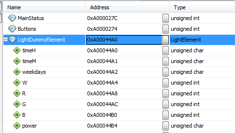

Ich verwende den XC32 im Zusammenhang eines PIC32. Ich habe wiedermal
Mühe, was der Compiler macht:
typedef struct {
    unsigned char timeH;
    unsigned char timeM;
    unsigned char weekdays;
    unsigned int W;
    unsigned int R;
    unsigned int G
    unsigned int B;
    unsigned char power;
} LightElement;
- "sizeof LightElement" ist ageblich 24
- jedoch 0xA00044B4 - 0xA00044A0 = 0x14 = 20 (siehe Attachment)
- LightElement hat aber nur 12 Bytes Nutzdaten
Das verstehe ich mal nicht, muss es aber so hinnehmen.

#4035654
Zu deinem LightElement:
- Sortiere mal die drei "unsigned char" an das Ende der Struktur. Das
spart dir vermutlich dreimal Padding ein, ohne Tricksereien.
- Wie kommst du auf 12 Bytes Nutzdaten? Auf einer 32-Bit-Plattform
sollte ein "unsigned int" 32 Bit = 4 Byte haben, und damit wären das 20
Bytes Nutzdaten. Dann passt das auch mit dem sizeof von 24 Bytes (ein
Padding-Byte hinter jedem unsigned char).

OP #4036304
@ S. R.: ja du hast recht, ich habe int als 2 Bytes gerechnet (anstatt 4
Bytes)
