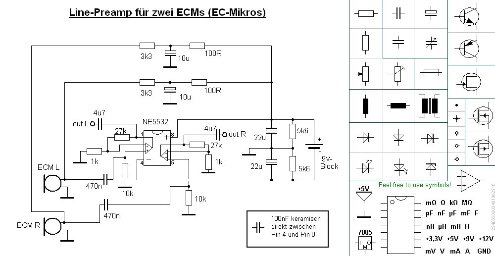

Kleines Sonntag-Abend-Projekt:
Ein Line-Vorverstärker für 9V-Block für zwei ECMs zum Anschluss an die
Soundkarte oder einen Stereo-Verstärker mit Line-Eingang.
Man kann auch andere Spannungen verwenden, z.B. +12V oder höher (je nach
Umax des OpAmps).
Achtung: die Spannungsfestigkeit der Elkos/Kondensatoren müssen die
jeweilige Betriebsspannung ab können!
(weitere Schlagworte: Preamp, unipolare, asymmetrische
Spannungsversorgung)
von Karl M. (Gast)
Hallo Merwin,
die Idee ist nicht neu, aber warum ist dort so ein alter OPAmp NE5531
aufgelistet ?
Welcher Frequenzgang wird erwartet und Empfindlichkeit wir angedacht ?
von MaWin (Gast)
Wenn man nur 9V hat, die am Ende der Lebensdauer nur noch 5.6V bringen,
sollte man nicht einen NE5532 nehmen, der 6V kostet, es bleibt nichts
mehr für das Signal übrig.
Ein TS922 wäre besser.
Die Elektrets dürfen an - der 9V Batterie, das verbessert die
Empfindlichkeit und gibt ausgeglicheneren Stromverbraucht der halbierten
Versorgungsspannung.
von Merwin (Gast)
Kannst du das im Datenblatt belegen?
Ich meine, der NE5532 wäre in der Hinsicht wesentlich gutmütiger als der
TL072 u.ä.
Werde das mal testen. Dann liegt aber nur noch der 22u-Elko zwischen
Minus und Masse, könnte das nicht zu Brummproblemen führen?
Alternativ hatte ich überlegt, mit einem zweiten NE5532 eine künstliche
Masse zu erzeugen (was natürlich zusätzlich Strom verbraucht).

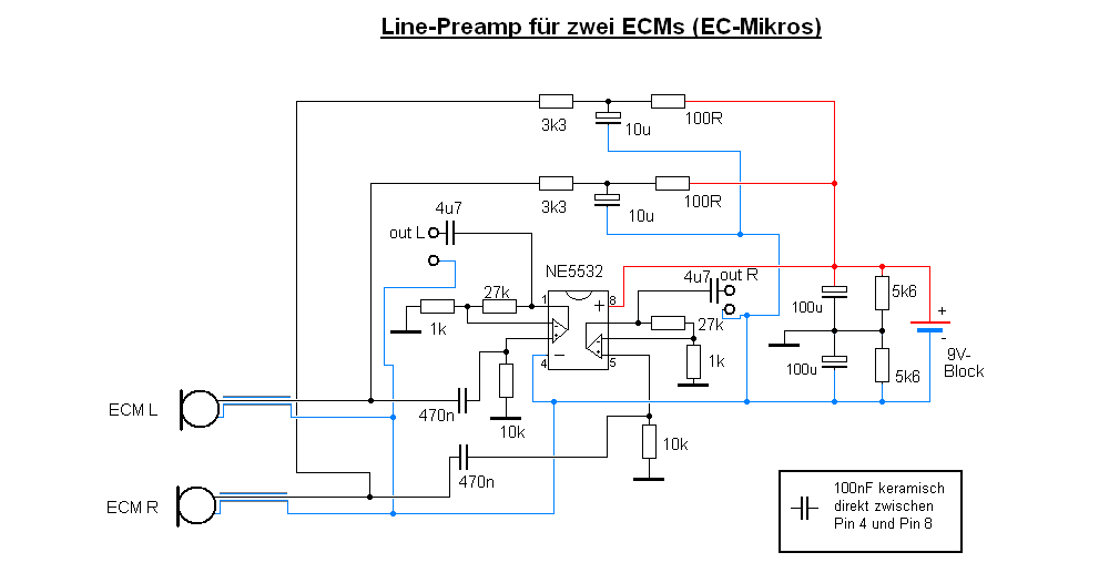

von Merwin (Gast)
Hier der Stereo Kondensatormikrofonverstärker Version 2 nach Marvins
Verbesserungsvorschlag.
Der Übersichtlichkeit halber die Plus- und Minus-Leitungen der Batterie
diesmal farbig.
Blau ist jetzt im Grunde genommen die neue "Abschirm-Masse".
Eine gute Funktion ist noch bei 3,8V gegeben. Bei 2,6V geht es bei
meinem Aufbau grade noch, wenn der Aussteuerbereich in Grenzen bleibt.
von Meinereiner (Gast)
Die Ausgangs-Bezugspegel des OP ist die virtuelle Masse, deshalb sind
die entsprechenden Ausgangsanschlüsse falsch.
von MaWin (Gast)
> TL072 u.ä.
Bei +/-15V:
"Tamb = 25 °C; VS = ±15 V, unless otherwise specified. 1, 2, 3"
liegt der typische Eingangsspannungsbereich des NE5532 bei
"VCM Common-mode input range +/-12 V"
und die Ausgangsspannungsbereich
"VOUT Output swing RL >= 600 W +/-12"
also fehlen 3V von plus und 3V von minus. Was durchkommt, ist grandios
verzerrt. Es ist wirklich nicht zu viel verlangt, so eine Schaltung mit
einem angemessenen OpAmp aufzubauen, wir leben nicht mehr in
Beschaffungsschwierigkeiten der DDR anno 1970, TS922 o.ä. sind
verfügbar.
von MaWin (Gast)
Das ist egal, da kondensatorgetrennt.
Allerding führt die Belegung zu einem Einschaltplopp wie bei alten,
unipolar versorgten Transistorverstärkerstufen.
Üblicherweise legt man sogar die 1k Widerstände nicht an virtuelle
Masse, sondern an einen Kondensator nach minus, der lädt sich dann schon
auf die mittlere Spannung auf und wirkt für
Wechselspannungsgegenkopplung als 0V Stütze.
