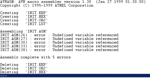

von Blue S. (blueshadow)
Daran könnte es liegen. Ich wusste bisher nicht, dass man sowas
überhaupt machen muss.
wenn ich aber deinen quellcode mit wavrasm versuche zu assemblieren,
dann spuckt er mir ein paar Fehler aus(Anhang).
Was ich noch vergessen hab zu erwähnen: ich benutze einen 8MHz
Osziallator. Muss ich da irgendwas ändern im Vergleich zu dem im
Tutorial benutzten 4MHz Oszillator?

von Manni (Gast)
-- Immer diese lästige Werbung ---
@blue shadow
Na klar das der code nicht 1zu1 funktioniert. Das sollte auch nur ein
Beipiel für die initialisierung sein.
8MHz für ATmega8 OK, aber in deinem asm Beispiel steht: .include
"4433def.inc". Du hast also das falsche include file deiniert.
-- Manni

von Manni (Gast)
Sorry, mit dem ATmega8 habe ich noch nicht gearbeitet.
Aber das zugehörige include file heisst: m8def.inc
von Andreas S. (andreas) (Admin) Benutzerseite
Probier's mit der m8def.inc. Wenn das nichts hilft, schau dir zuerst
mal die AVR Checkliste an, da sind die häufigsten Fehler erklärt.
