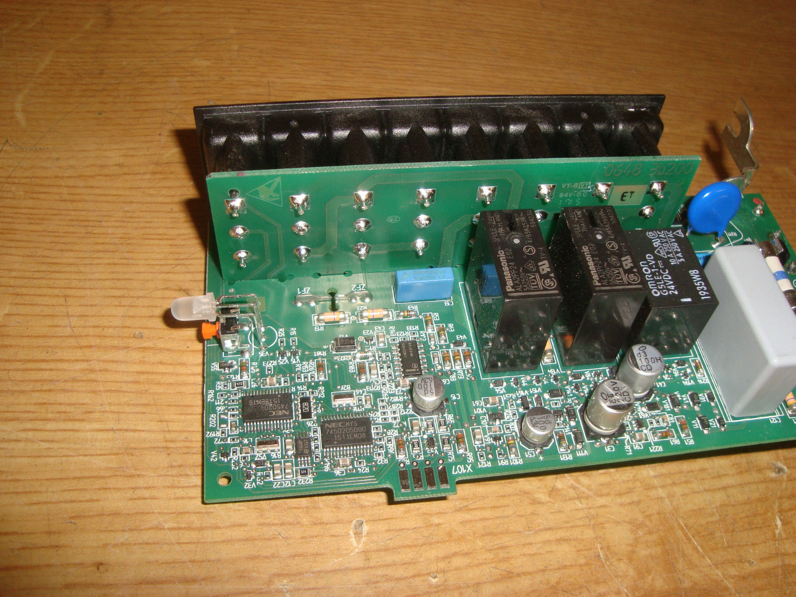

heute mal etwas ganz anderes, und ich hoffe, einer kann helfen.
Bei einem Ölbrenner ist nach ca 2 Jahren der Feuerungsautomat
ausgefakllen, er wurde getauscht. Das angeblich defekte Gerät habe ich
vor dem Müll bewahrt, in der Hoffnung, es reparieren zu können.
Der W-FM 05 ist ein Siemens Produkt und werkelte hier in einem Weishaupt
Brenner. Es ist ein Microcontrollergesteuertes Gerätchen (NEC 4-bitter
offensichtlich). Der Prozessor arbeitet (Die LEDs leuchten vorgabegemäß.
Die V-Spannung liegt etwas knapp bei 4,2 V. Die Relais sind 24 V Typen,
es ist aber keine 24 V Spannung auffindbar, auch für die reöais stzehen
nur die 4,2 V zur Verfügung.
Ergo: Stromversorgung defekt. Die Betriebssopannungen werden mittels
Vorwiderstand und Kondensator aus der Netzspannung gebildet. Soweit, so
gut, nur ohne Schaltung und idealerweise eines Bestückungsplanes kann
ich nicht vernünftig auf der beidseitig mit Vogelfutter bestückten
Platine messen,...
Ach ja, ich weiß, was ich tue... also bitte keinen Kommentare von wegen
"gefährlich".
Danke und viele Grüße, Yogy

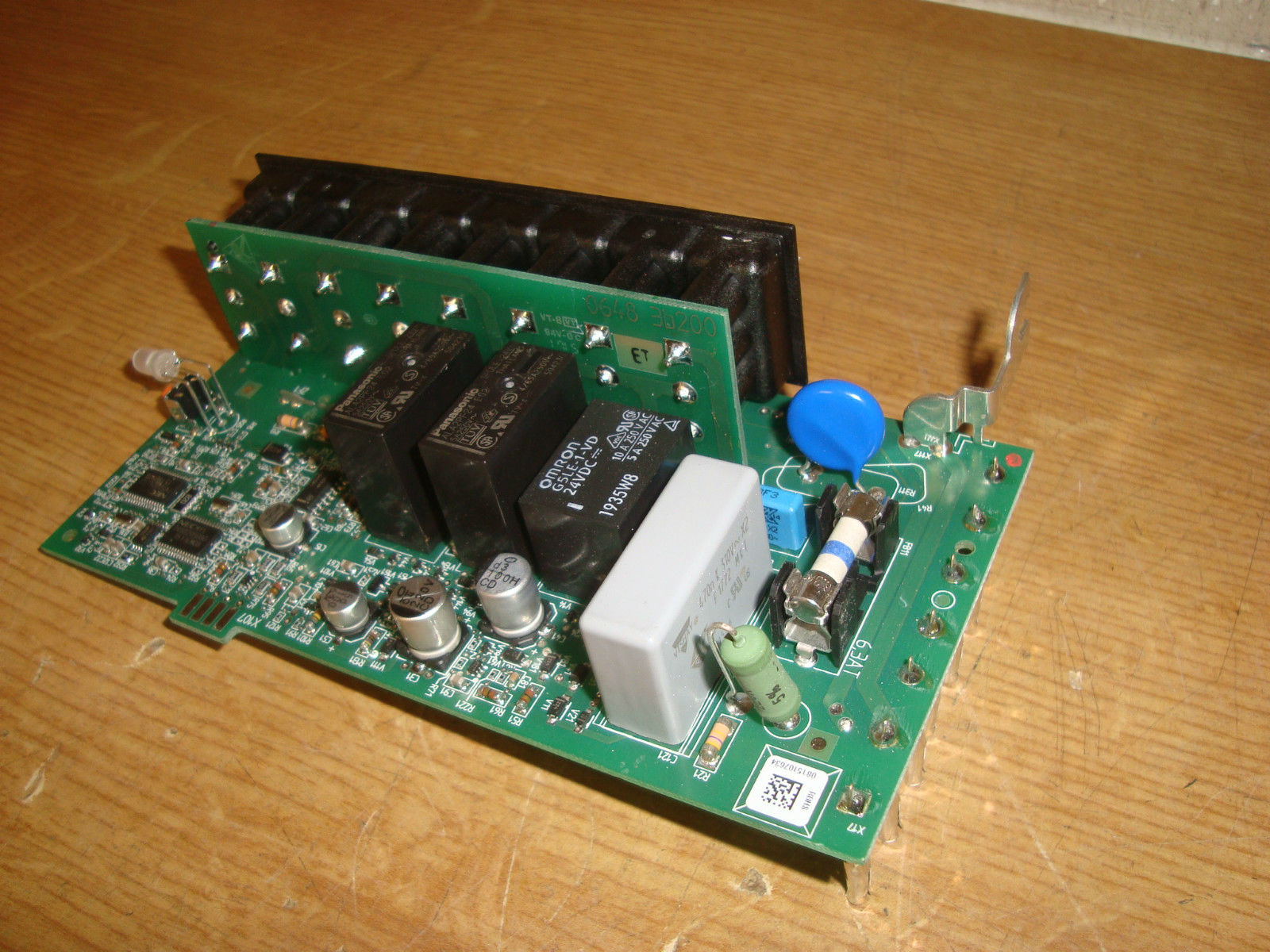

Mein erster Gedanke war auch, daß sich dort ein Schaltregler befinden
muß. Aber, IMHO weit gefehlt. Ich finden auch keine Induktivität, und
sei sie auch noch (baulich) so klein. Eine externe
Versorgunsgsspannungszufuhr gibt es nicht.
Der (kapazitive) Vorwiderstand plus einen weiteren 220 Ohm Widerstand
ergibt einen Geamtwert von rund 7 kOhm, sprich 30 mA Versorgungsstrom.
Neben dem uC müssen 2 Relais FTR F4AK24T (Spulenwiderstand.1100 Ohm) und
1  Relais OMRON G5LE-1-VD  mit 24 V, Spulenwiderstand 1440 Ohm)
"beheizt" werden.
Sollte keine "Stromsparschaltung" für den Haltestrom vorgesehen sein,
was dumm wäre, würden die Relais jeweils rund 22mA resp. 17 mA ziehen
(Pi mal Daumen). Von daher liegt der Gedanke an eine andere
Stromversorgung nahe.
Allerdings wird nur in der "Anztugsphase" des Relais der Strom benötigt,
erfahrungsgemäß läßt er sich zum Halten deutlich reduzieren.
Dennoch ist es knapp bemessen, da zumindest in der Zündphase alle Relais
angezogen sein müßten.
Eine funktionierende Platine liegt mir nicht vor, denn die steckt im
Brenner meines Bekannten..
Ich glaube, ohne Schaltbild wird das wohl nichts geben.
#4845093
Ich nutze man den Thread um meine Erkenntnisse zu posten. Ich will nicht
extra ein Thema aufmachen weil dieser Thread gut von Google gefunden
wird:)
Ich habe ebenfalls einen Weishaupt Brenner mit dem W-FM-05
Feuerungsmanager.
Seit einigen Tagen sprang er immer schlechter an. Er hat die
Wärmeanforderung bekommen, Öl vorgewärmt (circa 5 Min.), gelüftet aber
das Lüften nach einer Sekunde abgebrochen. Dann 3 Sekunden Pause und
wieder ist der Lüfter für eine Sekunde angelaufen. Mal ist er nach ein
paar Versuchen angesprungen, mal nicht.
Ich habe dann festgestellt, wenn ich den Stecker des Flammenwächters
ziehe springt er immer an, nach erfolgter Zündung muss ich den
Flammenwächter natürlich wieder anstecken sonst kommt ein Fehler. Mein
Heizungsfachmann meinte nach Rücksprache mit Weishaupt, dass der
Flammenwächter + Brennersteuergerät zu wechseln sei (circa 250€ für die
Teile).
Ich habe mir die Teile also genauer angesehen.
Strom der Flammenwächters lag bei <1µA bei Flamme aus und 60µA bei
Flamme an. Passt also zu den Angaben im Handbuch. Der Flammenwächter
sollte also funktionieren. Schonmal 120€ gespart:)
Also habe ich mir das Steuergerät vorgenommen. Kurz und knapp: Es ist
wirklich nur ein Kondensatornetzteil verbaut. Nachdem ich alle
Kondensatoren durchgemessen habe war einer auffällig. Der
Längskondensator des Netzteil sollte 470nF haben, hatte aber nur noch
240nF. Nach dem Austauschen funktionierte wieder alles bestens.

Gestern war's dann soweit dass nichts mehr ging, ich habe die Kapazität
vom 0,47µF überprüft - es waren noch 0,2µF. Kondensator gewechselt und
die Heizung schnurrt wieder wie am ersten Tag.

Gast #6189861
auch unser Weishaupt Brenner stand heute Morgen auf Störung.
Taster am Brenner lange gedrückt gab Fehlercode 3x blinken. Gebläse
läuft nicht an. War aber nachher eher eine nachgeordnete Erscheinung.
Ich konnte relativ schnell finden, dass der Feuerungsmanager hinter
Relais K1 schon keine Spannung 230V hat. Schon die Ölvorwärmung, die da
dran hängt, war nicht aktiv. Auch die anderen Relais bekamen keine
Spannung. Habe dann den Manager ausgebaut und geöffnet. An den Eingang
von Relais K1 2 Leitungen angelötet und wieder eingebaut. Relais K1 ist
ein OMROM G5LE-1 Relais für 24V (1440 Ohm Spulenwiderstand). Dann habe
ich die Heizung wieder gestartet, am Relais K1 waren nur 16,7 Volt zu
messen. Irgendwie deutlich weniger, als 24 Volt. Laut Datenblatt
benötigt das Relais min. 18 Volt zum einschalten. Irgendwie nicht
verwunderlich, wenn es nicht anzieht und die 230V nicht durch schaltet.
Habe dann den Hinweis auf den Kondensator 470nF und das Sparnetzteil für
24V gelesen. Bei mir war auch ein 470nF MKP Kondensator eingebaut. Das
sind sogenannte selbstlöschende Kondensatoren. Bei Überspannung können
sie intern durch schlagen, löschen sich selbst und verlieren dabei
Kapazität. Das war bei mir auch eingetreten. Der Kondensator hatte nur
noch 430nF. So war die Spannung für die Relais zu klein. Ich habe einen
anderen Kondensator eingelötet, wieder 470nF.
Ich selbst habe schon viele elektronische Schaltungen entwickelt.
Allerdings muss ich sagen, dass mich eine so schwächliche Auslegung der
Spannung 24V für die Relais befremdet. So unterdurch auszulegen, ist ja
schlimm, der Ausfall der Schaltung ist quasi vorprogrammiert.
Überhaupt nicht professionell, finde ich.
Im Shop habe ich festgestelt, dass das bei mir verbaute Modell
W-FM05.103 von 2008 durch den Typ W-FM05.113 ersetzt wurde. Wenn man
dafür 150€ ausgibt, kann man nur hoffen, dass die Probleme abgestellt
wurden. Ein sich auflösender Kondensator und generell zu geringe
Betriebsspannung: das sollte nicht sein, wenn die Schaltung über lange
Zeit sicher funktionieren soll.
Gast #6467825
bei mir seit gestern unregelmäßiges Verhalten der Heizung. Geht
sporadisch auf Störung, auslesen des Fehlercodes: 2x Blinken = keine
Flamme nach Sicherungszeit. Aha, Knöpfchen gedrückt, Brenner startet
völlig normal! Dich irgendwann wieder eine Störung, teilweise nur ein
rotes Licht, ohne einen Fehler auslesen zu können, nach Reset startet
der Brenner wieder völlig normal. Nachdem ein Servicetechniker von
Weishaupt sich des Problems annahm und erstmal den, zugegebenermaßen
sehr verdreckten Lüfter ereich gereinigt, sowie die 9 Jahre alte Düse
und den Zündtrafo (20 Jahre) gewechselt hat, lief alles normal. Tolle
Werte mit geringem Abgasverlust von 4,5%. Doch kaum war er weg, eine
Störung, vllt. „Restmüll“ im System, nach Reset lief de4 Brenner die
Nacht ohne Störung durch. Doch morgens wieder das gleiche Spiel. Da viel
mir dieser Thread ein und dass ich schon einmal den Kondensator im
W-FM05 gewechselt hatte. Also: Auslöten und nachmessen, Ergebnis: 350nF!
Ich hatte noch einen baugleichen in Reserve mit 470nF den ich dann
einlötete. Seitdem keine Störung mehr. Danke an die Thread-Schreiber!

Gast #6629080
Diesen Beitrag habe ich am 2021-03-17 mit großem Interesse gelesen. Er
war für mich sehr aufschlussreich, da meine Heizung kurz zuvor
ausgefallen war: Alle Komponenten im Brenner (WL5/1-B) waren elektrisch
i.O., trotzdem startete die Heizung nicht und es gab stundenlang nur
alle 5 Sekunden einen kurzes gelbes Aufblitzen des Kontroll-Lichts der
Steuerung (W-FM5 05/LMO82.100C2WH).
Mit einer neuen Steuerung (W-FM5 05/LMO82.110C2WH) startete der Brenner
sofort.
Die Überprüfung der defekten Steuerung (W-FM5 05/LMO82.100C2WH) ergab,
dass die Versorgungs-Spannung für die Elektronik nur noch 12 V~ betrug.
Zum Verständnis des Netzteils habe ich einen guten Beitrag gefunden,
dessen URL ich hiermit weitergeben möchte:
   <https://www.elektronik-kompendium.de/news/thema/kondensator-selbstheilend/>;
Ob ein Einbau von X2- und/oder V2-Entstörkondensatoren, z. B im Stecker
der Anschluss-Leitung am Brenner, die Lebensdauer des 470nF-Kondensators
im Netzteil der Steuerung verlängern kann, wäre n.m.M. zu überlegen. Für
alle Fälle besorge ich mir ein paar dieser Kondensatoren über einen
Elektronik-Bauteile-Versender und wünsche allen Mit-Leid-Tragenden, dass
die "Bude" nicht lange kalt bleibt.

OP #6629174
..Nur leider führt Dein Link ins Leere.
Sei es, wie es ist. Der damalige Brenner (Mein Eingangsbeitrag vom
2.3.2015) war der eines bekannten. Nun habe ich vor zwei Jahren bei mir
Heizkessel und Brenner erneuert und bin somit selber stolzer Betreiuber
eimes WL5. Da ich offensichtlich in ebsehbarer Zeit
fehlkonstruktionsbedingt mit dem Ausfall des Feuerungsmanagers rechnen
muß, habe mir sogleich ein paar 470 nF Kondensatoren als Ersatzteile
beschafft und "griffbereiot" ins Handbuch geklebt....
Diese Fehlkonstruktion ist im meinen Augen vorsätzlich gemacht und dient
nur der Abzocke des Kunden.
