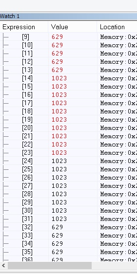

Hallo Leute,
ich sitze gerade an einem kleinen Projekt.
Ich möchte mit einem MSP430 per ADC Sinuswerte in einem Array speichern.
Den MSP430 habe ich zusammen mit einem Funktionsgenerator verbunden.
An dem Funktionsgenerator habe ich als Beispiel, eine Sinusfunktion von
20Hz einen Peak-to-Peak Wert von 2,5V und ein Offset von 1,25V
eingestellt.
Mein Ziel ist es, per ADC 40 Mal abzutasten.
Aus dem Grund bin ich wie folgt hergegangen:
Da ich 40 Mal innerhalb einer Periode abtasten möchte, muss der ADC alle
1,25ms abtasten.
Den DCO habe ich auf 150 kHz runtergeregelt und nochmal die SMCLK mit
dem Divider durch 8 geteilt. So das der Timer nun eine Frequenz von
18750 Hz beträgt.
Da ich alle 1,25ms abtasten möchte, bis sich ein Timer-Interrupt
auslöst, habe ich den TACCR0 mit 23 initialisiert.
Leider bekomme ich aber dennoch keine sauberen Werte von den Frequenz.
Im Anhang sind die Werte vom Array zu sehen.
Hier das Programm:

Hoffe ihr könnt mir weiterhelfen und für jede Hilfe bin ich dankbar.

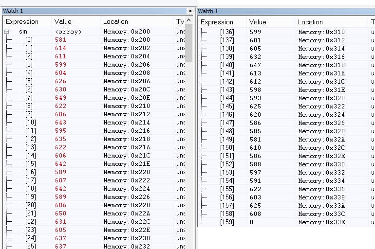

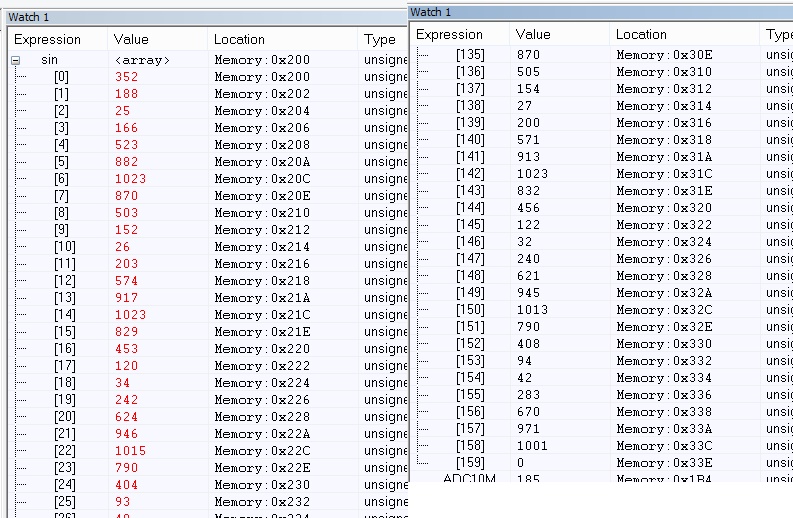

Ich habe nun wieder ein paar Fragen, bezüglich des Signals.
Im ersten Bild, sieht man den aufgezeichneten Verlauf der Sinuskurve.
Leider bekomme ich noch keine sauberen Werte. Ich habe den anschein,
dass am ADC noch einiges eingestellt werden muss.
Denn mein vorläufiges Ziel ist es, das Programm so zu schreiben, dass er
beliebige Frequenzen von 100 Hz - 20 kHz aufzunehmen und er immer sauber
aufzeichnet.
Im zweiten Bild sieht man willkürliche Werte. Und die irritieren mich
auch sehr. Obwohl ich den MSP430 an den Frequenzgenerator noch nicht
angeschlossen habe, zeichnet der ADC10 Werte auf, die ich mir nicht
erklären kann.
Hoffe ihr kennt die Antwort auf beide Fragen.
#4055526
> erklären kann.
Dem ADC ist es egal ob ein Funktionsgenerator angeschlossen ist oder
nicht. Der misst einfach was an den Pin liegt. Wenn der Pin, wie ich
vermute, frei in der Luft schwebt (also nicht mit Pull-up oder Pull-down
irgendwo hin gezogen wird), dann misst der ADC Mist.
