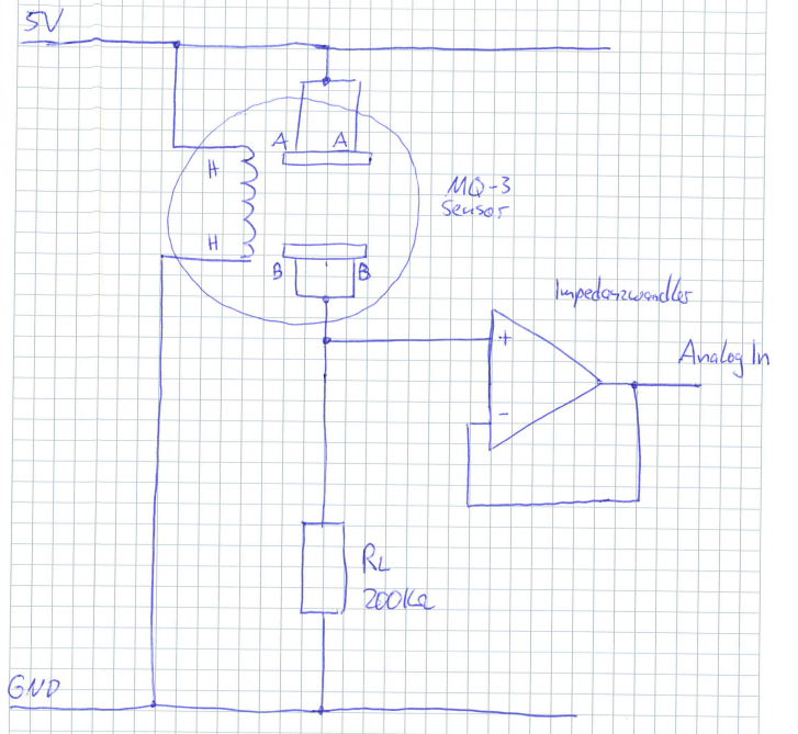

Hallo Zusammen,
bei der Auswertung eines Gas Sensors bin ich auf folgendes Problem
gestoßen:
Gemäß Datenblatt wird der Sensor mit einem RL von 200K Ohm betrieben,
Das Datenblatt des ATMEGA 2560 sagt aus das die ADC Eingänge des
Mikrokontrollers für eine gesamt Impedanz (ohmsche, induktive und
kapazitive Widerstände) von kleiner als 10 KOhm optimiert sind.
Da es sich bei dem Spannungsteiler um einen sehr hochohmigen
Spannungsteiler handelt ist geplant einen Impedanzwandler einzusetzen um
die Gesamtimpedanz zu reduzieren.
Mir stellt sich jetzt jedoch die Frage, wie berechne ich den Widerstand
des Sensors? Handelt es sich aufgrund des OP´s um einen unbelasteten
Spannungsteiler?
Bekannt sind folgende Werte
U0= 5V
RL=200KOhm
URL wird gemessen
Danke schoeinnmal für eure Unterstützung.
> Spannungsteiler?
Der effektive Widerstand des Sensors sagt dir das Datenblatt desselben.
Ob der Spannungsteiler unbelastet ist hängt in erster Linie vom OP ab.
Ein bipolarer hat evt. nur einen effektiven Eingangswiderstand von
einigen MOhm, dann ist das natürlich relevant.
Wenn der OP Mosfet Eingänge hat, dann ist sein Widerstand im Bereich von
10e9 - 10e12 Ohm.
Da das ein gas Sensor ist nehme ich an, dass sich das Signal nur langsam
und nicht im KHz oder gar MHz Bereich ändern kann, ansonsten müsste man
eventuell die Wechselstromimpedanz des OPs berücksichtigen.

Wenn von Seite des Sensors nichts dagegen spricht, dann sollte ein 2n2
Kondensator parallel zum 200k Widerstand genügen. Der Kondensator ist
für den ADC niederohmig genug um den internen Kondensator umzuladen ohne
die Spannung zu verfälschen.
> des Sensors?
Wozu ?
Es wird eine Stromquelle sein.
Dei A/D-Wandler sieht nun den OpAmp-Ausagng, der weit unter 10k hat, und
der 200k Widerstand sieht den OpAmp, der weit über 100MOhm haben wird.
Passt also.
Man könnte auch den A/D-Wandler mit einem Kondenstaor puffern, falls die
träge Reaktion den Sensor nicht behindert.
Sensor
  +----+---- A/D
200k 100nF
 GND  GND

https://www.sparkfun.com/products/8880 (Kommentare)
http://nootropicdesign.com/projectlab/2010/09/17/arduino-breathalyzer/
Viel Spaß beim Kalibrieren ;)
Rs wird der Widerstand über AB sein. Musst halt aus der Betriebsspannung
und der Spannung über RL errechnen. R0 ist Rs unter den
"Normbedingungen".
Und: Lass den OPV weg. 2-10nF parallel zu Rl reichen auch.
Das Datenblatt scheint auch eher murks zu sein. Nach den Kommentaren
liegt Rs eher im niedrigen kOhm-Bereich und nicht wie angegeben über 1
MOhm.

> Aber wozu soll der Kondensator parallel zum RL denn dann dienen? Das
>ist mir  nicht ganz klar. Geladen hat der doch auch einen nahezu
>unendlichen Widerstandswert....
Die Empfehlung von max 10k kommt nur daher, weil die interne
S&H-Schaltung nur pulsmaßig mißt, wobei intern durch diesen Puls der
interne C schnell auf die Meßspannung geladen wird, und nur in dieser
kurzen Zeit das Meßobjekt belastet. Die restliche Zeit ist der Eingang
eher sehr hochohmig. Die kurzeitige Pulsbelastung der Meßspannung
bewirkt aber ein zusammenbrechen derselben, so daß ein paralleler C zum
Buffern wahre Wunder bewirkt. Er fängt also den kurzen Ladestrom für den
inernen S&H-C ab.

Jens F. schrieb:
> Die Frage ist nun... welchen Widerstand nehme ich denn als
> Spannungsteiler bzw. RL ?
Du wirst es am besten ausprobieren. Nimm also doch den OPV, wie du schon
vorgesehen hattest, damit bist du unabhängig von Rs auf der sicheren
Seite, was den Ri des ADC betrifft. Der OPV kann auch gleich als
Integrator fungieren, falls das mal nötig werden sollte. Nun kannst du
im praktischen Betrieb ausprobieren und messen, welche Grössenordnung
von Rs die richtige ist.

>n diesem Datenblatt
>https://www.sparkfun.com/datasheets/Sensors/MQ-3.pdf steht das ein  RL
>in Höhe von 200K Ohm verwendet werden soll in diesem hier
>https://www.pololu.com/file/0J310/MQ3.pdf wird zur Höhe des RL keine
>Angabe gemacht außer "Adjustable" .
Das eine ist doch kein Datenblatt, oder ?
Und im richtigen Datenbblatt steht nur "Standard Work Condition". D.h.
nicht, daß alles andere falsch sei.
"Adjustable" ist eben nur ein sehr unspezifischer Wert. Also mach den R
einfach adjustable (Trimmer mit vielleicht 470k), und stelle den
richtigen Arbeitspunkt dann ein.

Jens F. schrieb:
> Wozu würde ich den denn Integrator verwenden können ? Wenn ich das
> richtig in Erinnerung habe benötige ich diesen doch nur bei wechselnden
> Polaritäten...
Du kannst auch Tiefpass sagen. Das nur für den Fall, das der Sensor
Artefakte liefert, die mit der eigentlichen Messgrösse nichts zu tun
haben.
Jens F. schrieb:
> Da bleibt aber dann noch das Problem des OPV  gibt's da nicht auch
> "Standard"  ops die in Verbindung mit dem Mikrocontrollern verwendet
> werden?  :p
Ja, bei der begrenzten Betriebsspannung und der Forderung von 0 bis 5V
(bzw. 3,3V) bis an die Grenzen (Rails) auszusteuern, ist ein 'Rail2Rail'
Opamp das richtige. Bewährte Modelle sind z.B. der AD822 oder auch der
AD8607 (etwas exotisch), wobei der AD822 schon 5V Versorgung sehen
möchte.
Der AD8603/8607/8609 ist ein moderner R2R Opamp bis hinunter auf 1,8V
Versorgung.
