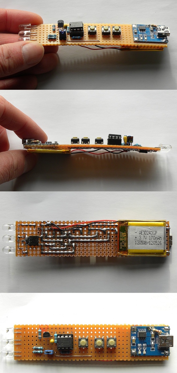

Gast #4043505
Wie waere es mit einem praktischen Beispiel
Dimmbare Minitaschenlampe mit PICF12683 & Ladeschaltung
Laden tue ich die Li-Ion mit einem normalen Handynetzteil.Es generell
ratsam waehrend des Ladevorgangs die Elektronik(also in meinem Falle die
Taschenlampe) nicht eingeschaltet zu lassen,ansonsten koennte die
Ladeschaltung die zusaetzliche Last falsch interpretieren.
http://www.ebay.de/itm/TP4056-Lithium-Battery-Charging-Board-5v-Mini-USB-li-ion-18650-charger-DL-/261626050211?pt=LH_DefaultDomain_77&hash=item3cea20b6a3
