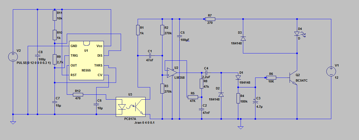

Hallo Leute,
ich versuche verzweifelt mit Ltspice eine Lichtschrabke zu simulieren.
Doch das Signal der Senderseite wird auf der Empfängerseite umgedreht.
Es stellt sich sich die Frage, ob sich der PC817A Baustein dafür eignet?
Zudem fließt der Strom über den Fototransistor im PC817A gleichzeitig
auch über den Transistor Q2. Er sollte eigentlich nur über einen der
beiden fließen.
( im Fall der Unterbrechung von Sender und Empfänger über Q2 und sonst
über den Fototransistor im PC817A)
Um eine Unterbrechung von Sender und Empfänger zu simulieren habe ich
eine Pulsierende Gleichspannung an den NE555 angeschlossen.

Sind R5, R8, C2 im Originalschaltplan auch so?

R5, R8 und C2 sind wirklich so gross
hier nochmal die originale schaltung

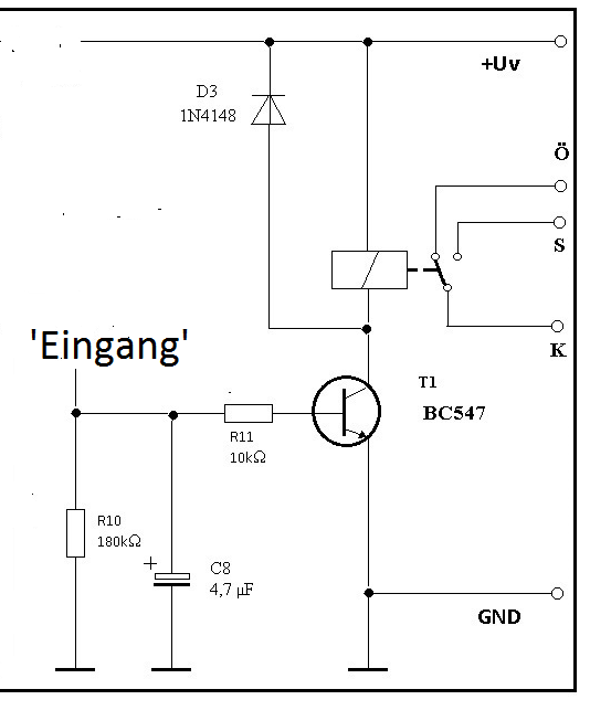

Es wär wahrscheinlich einfacher, wenn du sie in Baugruppen aufteilen
würdest.
Der Teil rechts mit dem Transistor ist einfach nur ein Treiber, der den
Strom für das Relais abkann. Links neben dem Array ist die
Freilaufdiode, die die Abschaltspitzen vom Relais kurzschliesst damit
die keinen Schaden anrichten.
Der Transistor hat einen Basiswiderstand, der den STromfluss durch den
Transistor begrenzt. Der Elko dient zur 'Glättung', damit der Transistor
nicht gleich bei jeder noch so kleinem Strom an der Basis durchschaltet
und damit der Elko auch wieder entladen wird, gibt es den Widerstand
links von ihm
D.h. der Teil (Bild) funktioniert einfach nur so: Liegt am 'Eingang'
eine positive Spannung an, dann fliesst Strom in die Basis hinein, der
Transistor schaltet und das Relais zieht an.
Ist die Spannung weg, dann sperrt der Transistor und das Relais fällt
ab.
Damit hast du schon mal eine ganze Menge Bauteile aus der SImulation
draussen, denn dich interessiert jetzt eigentlich nur noch: wann habe
ich an der 'Schnittstelle' 'Eingang' eine positive Spannung.

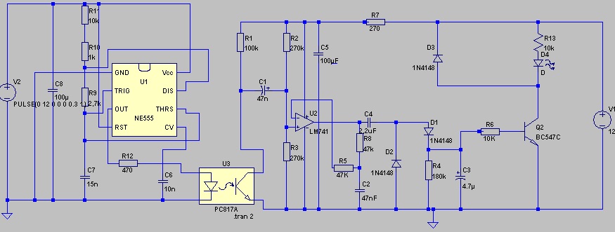

Und PS: Bei der nächsten Simulation verpass bitte dem 'Verbaucher' LED
einen Vorwiderstand.

da die datei
von Jay (Gast)
Versteht LTSpice jetzt das Komma als Dezimaltrenner? Siehe Wert von R9
im LTSpice-Schaltplan.

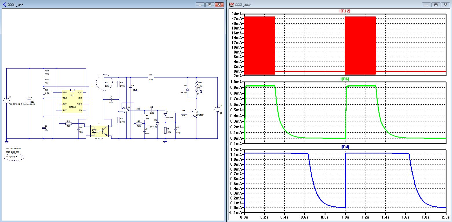

ich versteh nur nicht warum der Basisstrom von Q2 mit der der Frequenz
von NE555 Startet er müsste doch eigentlich erst da anfangen wo die
frequenz aufhört, da ist ja der blickkontakt quasi unterbrochen?
oder?
Helmut? ^^
von Helmut S. (helmuts)
Ich habe mal R6 und R12 um 180° gedreht, damit die Stromrichtung
leichter zu verstehen ist. Immer wenn der NE555 oszilliert gibt es
Basisstrom.
von peter (Gast)
hmm und ich dachte es müsste anders rum sein weil das relais(hier die
LED) beim der echten schaltung nur schaltet wenn keine Frequenz
vorhanden ist.
und an der LED ist der Högste Strom wenn nicht oszilliert wird.
