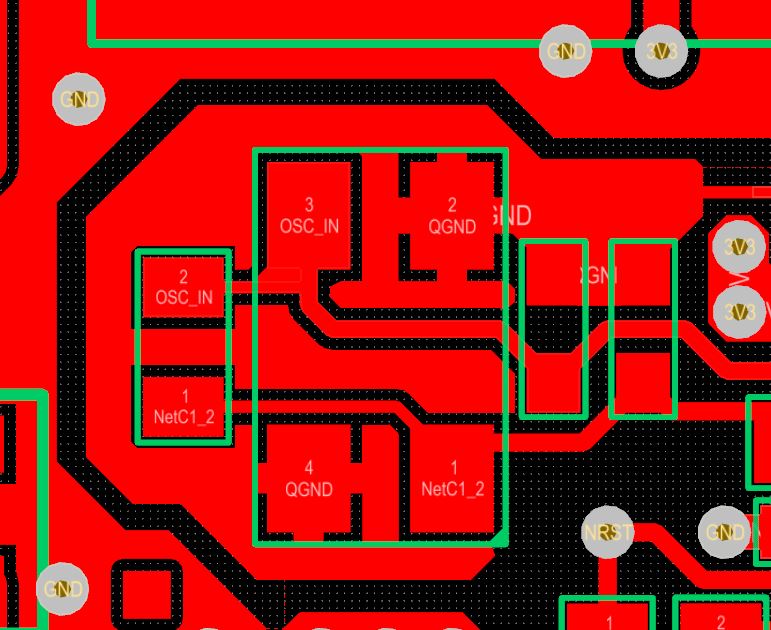

Gast #4038859
zeig mal bitte Bilder (Layout) von den Quarzen.
In etwa sollte es so wie am angehängtem Bild aussehen.
Eine mehrlagige Platine ist auch kein Allheilmittel, wenn man einen
mittelmäßigen / schlechten Layouter hat...
Gast #4038909
Ich habe die Platine nicht designt, aber habe da auch ehrlich gesagt
keine erfahrung.
ich glaube das ich das layut hier nicht posten darf, deswegen lass ich
das lieber.
aber danke für die vorlage...!
kennt jemand gute literatur für platinenlayout speziell quarze?
