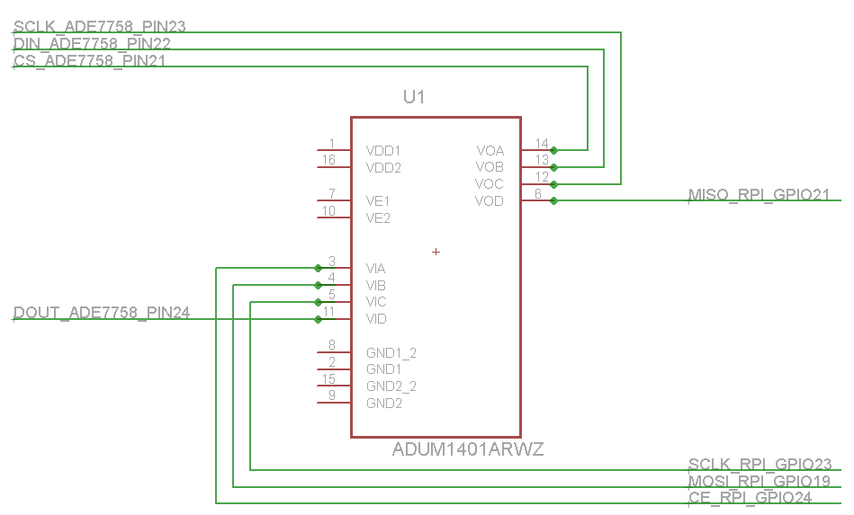

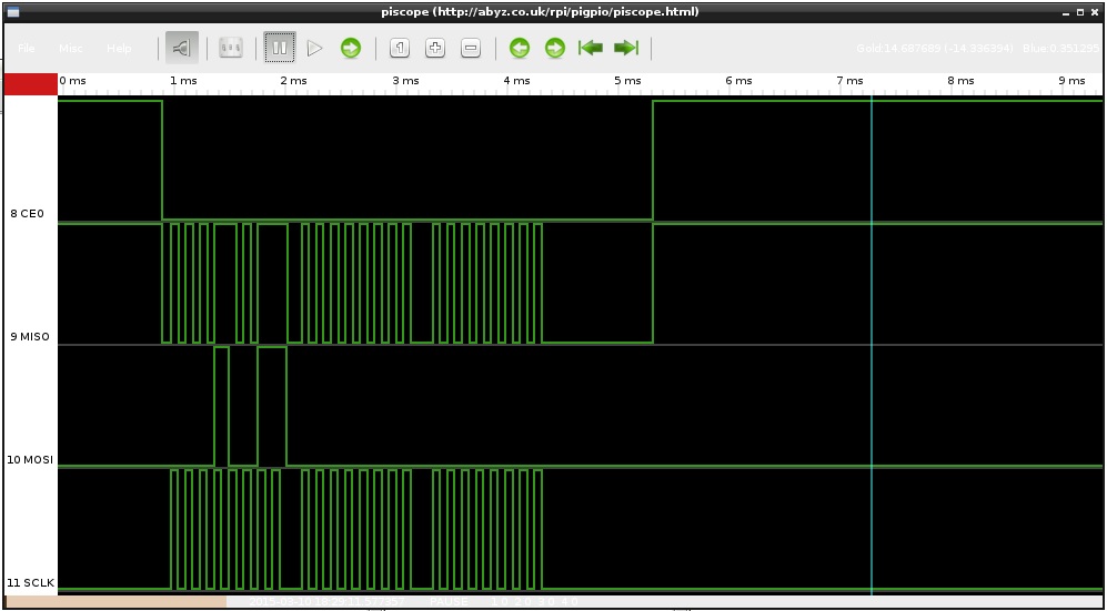

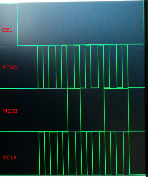

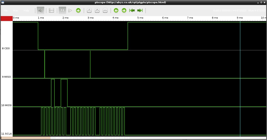

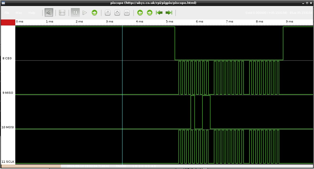

ich habe ein Problem mit dem ADUM1401. Der Baustein soll dazu verwendet
werden, den SPI-Bus zwischen einem ADE7758 und einem Raspberry Pi
galvanisch zu trennen und die Pegel der beiden Komponenten (3,3V beim
RPi / 5V beim ADE7758) anzupassen.
Aktuell teste ich das Ganze noch ohne den ADE7758. Ich habe ein kleines
Python-Programm geschrieben, das ein Byte (0x13) versendet und mir die
Aktivität meiner SPI-Pins am Raspberry mit PiScope visualisieren lassen.
Wie ihr im Anhang seht, machen CE, SCLK und MOSI das was sie sollen. Was
ich allerdings nicht verstehe ist das MISO-Signal, welches scheinbar dem
SCLK Signal entspricht. Meiner Meinung nach dürfte ich auf MISO in
diesem Zustand gar nichts empfangen. Die Beschaltung des ADUM1401 mit
dem SPI-Bus findet ihr im Anhang (wie gesagt: der linke Teil, die
Verbindung zum ADE7758 existiert aktuell noch nicht). Weiter findet ihr

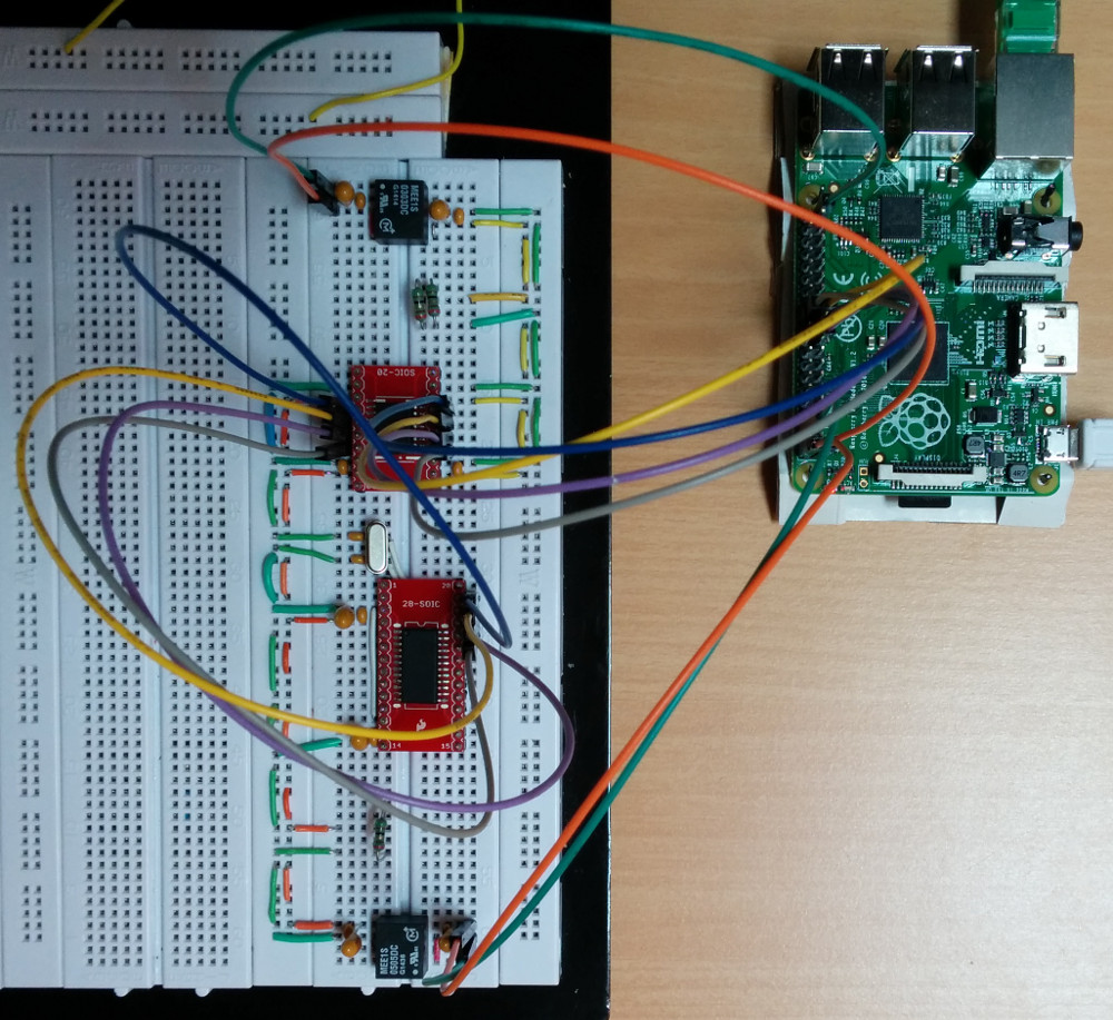

ein Bild des aktuellen Aufbaus im Anhang. Ich habe bereits geprüft ob
SCLK und MISO irgendwo verbunden sind, konnte aber nichts finden.
Kann sich dieses Verhalten jemand erklären und würde mir weiterhelfen?
Viele Grüße
Mathias
Gast #4038980
Häng mal an den offenen MISO einen Pullup- oder Pulldown-Widerstand,
oder hat der ADUM1401 welche an den Eingaängen integriert?
Ein unbeschalteter Eingang kann sich ja alle möglichen Signale
Einfangen.
OP #4039219
ich finde im Datenblatt des ADUM1401 nichts zu Pull-Up /-Down
Widerständen, lediglich die Aussage "The ADuM140x digital isolator
requires no external interface circuitry for the logic interfaces".
Wenn ich MOSI und MISO hinter dem ADUM1401 kurzschließe bekomme ich das
gesendete Signal korrekt zurück. Das lässt mich annehmen, dass die
Schaltung prinzipiell funktioniert, also 3V3-Signal in 5V-Signal wandeln
und das Ganze umgekehrt. Warum ich im unbeschaltenen Zustand aber exakt
die SCLK-Signale auf MISO zurück bekomme ist mir ein Rätsel!? :/
VG
Mathias

OP #4039385
Ich habe jetzt mal den ADE7758 in die Schaltung eingebaut und mir den
SPI-Bus mit PiScope darstellen lassen. Das Resultat sieht genauso aus
wie in meinem Eröffnungspost: MISO entspricht SCLK und ich bekomme eine
"0" zurückgemeldet (wobei das Register das ich anspreche einen Wert von
4 haben sollte).
Ich hab dann die Clock-Frequenz von 10kHz auf 1MHz erhöht. Jetzt krieg
ich zwar keine 0 mehr zurück, aber auch nicht die erwartete 4 sondern
reichlich Datenmüll. Mit PiScope kann ich Transfer mit solchen
Frequenzen nicht mehr visualisieren.
Ich denke das Beste wird sein, sich mit einem Oszi anzusehen was während
des Transfers passiert, oder habt ihr noch andere Ansätze?
Viele Grüße
Mathias

OP #4040548
Hallo Uwe,
der ADE7758 (Slave) hat kein MISO/MOSI, sondern ein DOUT(Data Out) und
ein DIN(Data In). Meine Verbindung sieht aus wie folgt:
DOUT(ADE7758)-->Input D(ADUM1401)-->Output D(ADUM1401)-->MISO(Raspberry
Pi)
DIN(ADE7758)<--Output B(ADUM1401)<--Input B(ADUM1401)<--MOSI(Raspberry
Pi)
SCLK(ADE7758)<--Output C(ADUM1401)<--Input C(ADUM1401)<--SCLK(Raspberry
Pi)
CS(ADE7758)<--Output A(ADUM1401)<--Input A(ADUM1401)<--CE(Raspberry Pi)
Ich dachte eigentlich nicht, dass ich hier einen Fehler gemacht habe,
oder seh ich das falsch?! :/

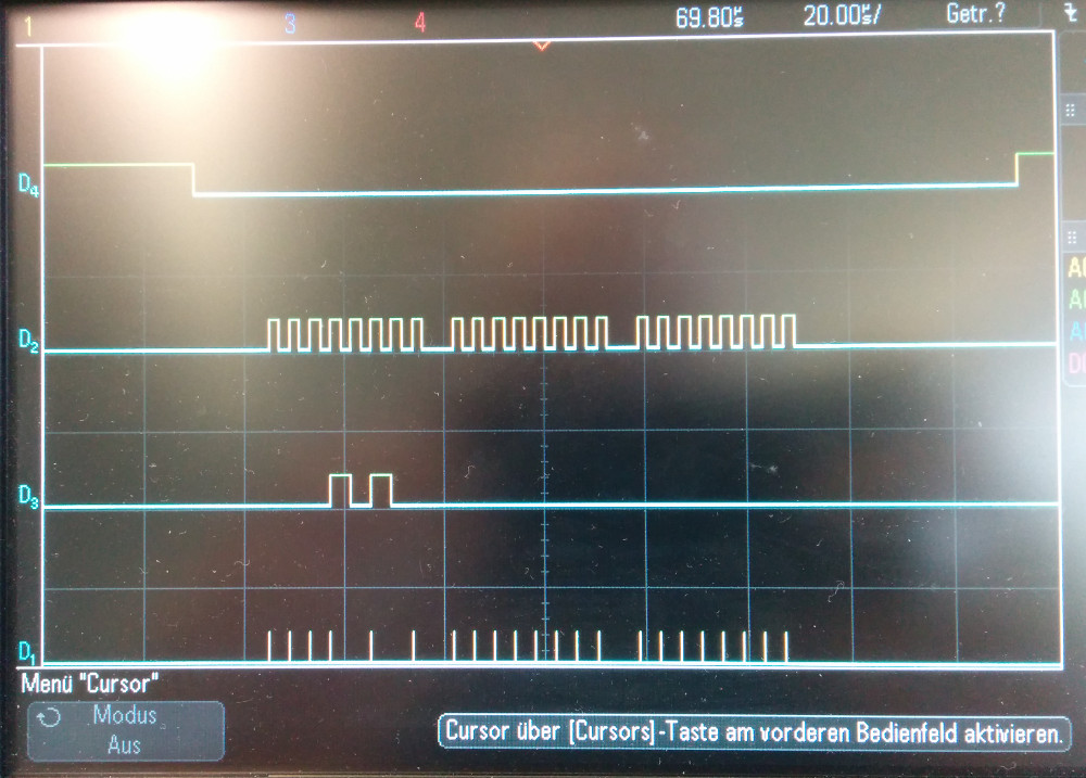

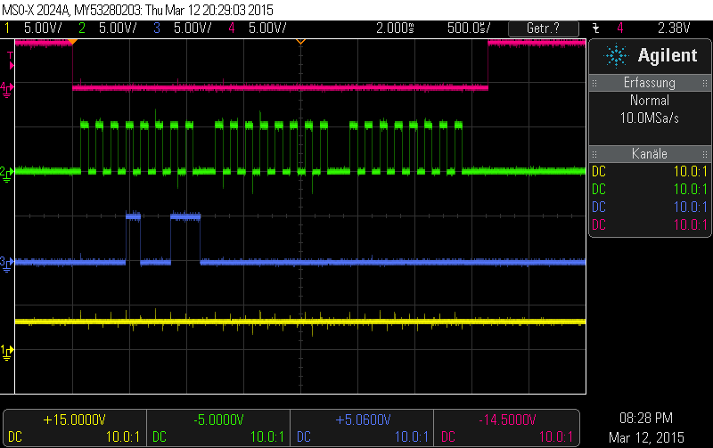

Weiter hatte ich kurzfristig die Möglichkeit ein Oszi zu nutzen. Aus
Zeitgründen habe ich es heute nur geschafft zwischen ADE7758 und
ADUM1401 zu messen. Das Ergebnis seht ihr im Anhang (D4=CS, D3=DIN,
D2=SCLK, D1=DOUT). Den Schwellenwert für eine logische 1 habe ich, wie
im Datenblatt des ADE7758 gefordet) für die Inputs (CS, DIN, SCLK) auf
2,4V und für den Output (DOUT) auf 4V eingestellt. DOUT gibt also keinen
Ton von sich.
Viele Grüße
Mathias

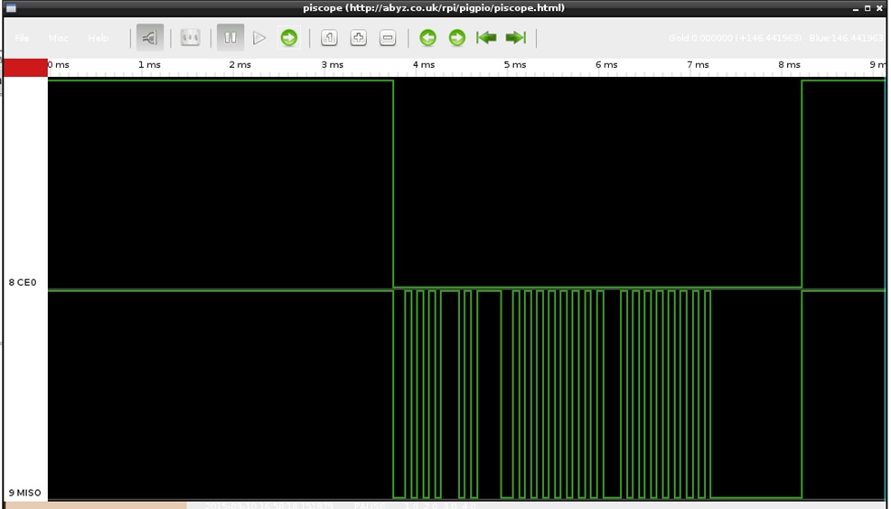

OP #4042915
nach Sebastians Anmerkung habe ich jetzt den SPI-Modus 1 (CPOL=0,
CPHA=1) in mein Testprogramm übernommen. Der ADE7758 bekommt jedes Bit
an DIN jetzt wie im Datenblatt gefordert (mit der fallenden Flanke von
SCLK). Leider bekomme ich trotzdem nicht die gewünschte Antwort, sondern
es wird mir 255 zurückgemeldet. Eine Analyse mit PiScope zeigt mir noch
immer ein Abbild der Logik von SCLK auf MISO. Ich habe schon geprüft, ob
es irgendwo einen Kurzschluss zwischen den beiden Leitungen gibt und ich
konnte keinen erkennen bzw. messen. Ist für dieses Verhalten noch eine
andere naheliegende Ursache, auf die ich nicht von selbst komme,
denkbar?
Werde nächste Woche noch mal das Oszi bemühen und sowohl zwischen RPi
und ADUM als auch zwischen ADUM und ADE messen. Vielleicht gelingt es
mir dann endlich mein SPI-Problem zu lösen. Ist mein "erstes Mal" und
ich hab mir das echt nicht so schwer vorgestellt! ;)
Viele Grüße und ein schönes Wochenende
Mathias

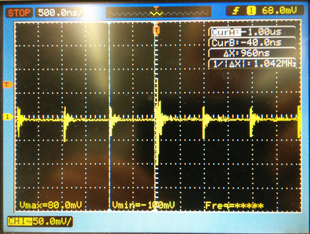

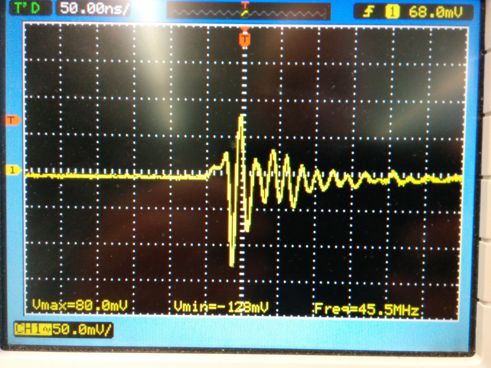

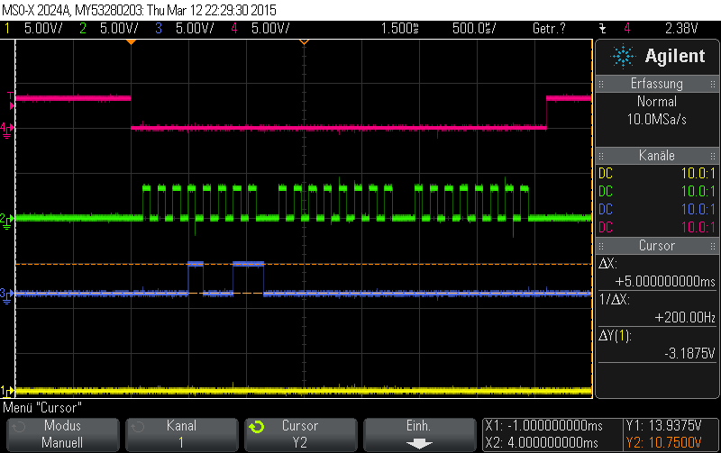

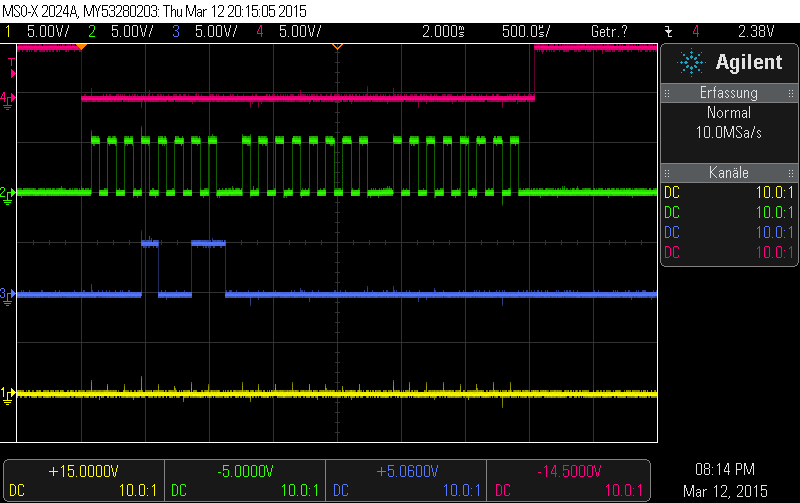

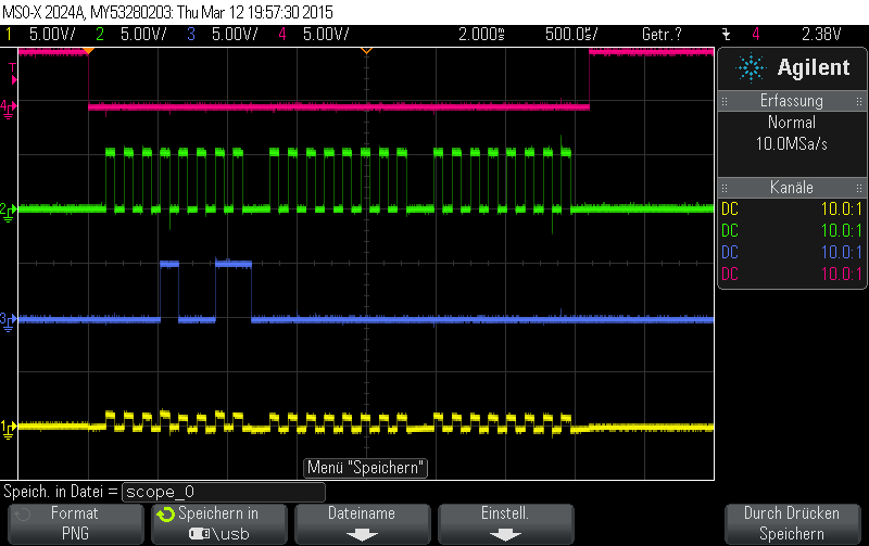

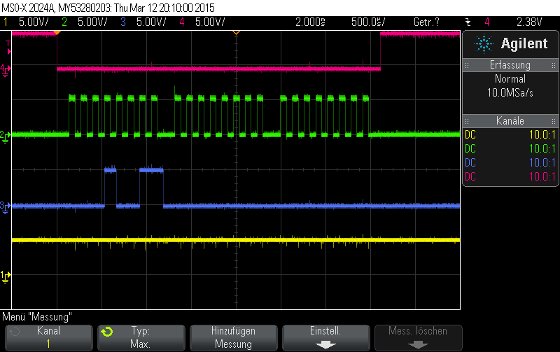

OP #4047932
ich bin langsam am verzweifeln mit der Geschichte... :/
Habe heute wieder einen Tag am Oszi verbracht und wie angekündigt
zwischen ADE und ADUM als auch zwischen ADUM und RPi gemessen. Bei der
Messung zwischen ADE und ADUM das gleiche Bild wie beim letzten Mal
(siehe mein Beitrag vom 05.03.2015). Dann hab ich mir das Datenblatt des
ADUM nochmal näher angesehen und bemerkt, dass der Schwellenwert für
eine logische 1 beim Input bei 1,6 V liegt. Also hab ich den
Schwellenwert des Oszis für den Datenausgang des ADE (DOUT) auf 1,6 V
runtergeschraubt. Wie ihr im Anhang seht, habe ich auf DOUT 1,6 V
Signale die beim genaueren Hinsehen den Flanken von SCLK sehr ähnlich
sehen. Die Messung zwischen ADUM und RPi zeigt mir entsprechend ein
Abbild des SCLK-Signals auf MISO. Wenn ich das richtig deute, macht der
ADUM seine Aufgabe also ordentlich.
Was mache ich falsch, dass diese 1,6 V Pegel auf DOUT kommen? Kann ich
auf einen Defekt des ADE7758 schließen, da von diesem ja anscheinend
kein Signal ausgegeben wird?
Ich hab den Aufbau auf dem Breadboard bereits variiert, wodurch ich das
Problem leider nicht beheben konnte... :/
Ich würde mich freuen, wenn mir jemand helfen könnte.
Viele Grüße
Mathias
Zu den Bildern:
D1: DOUT
D2: SCLK
D3: DIN
D4: CS

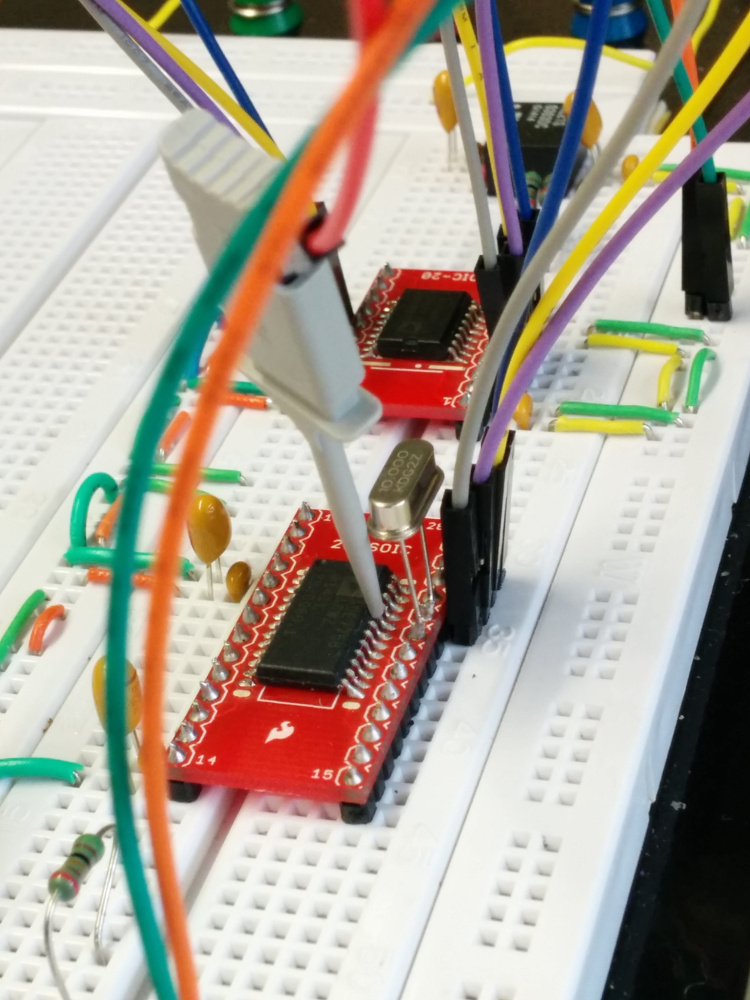

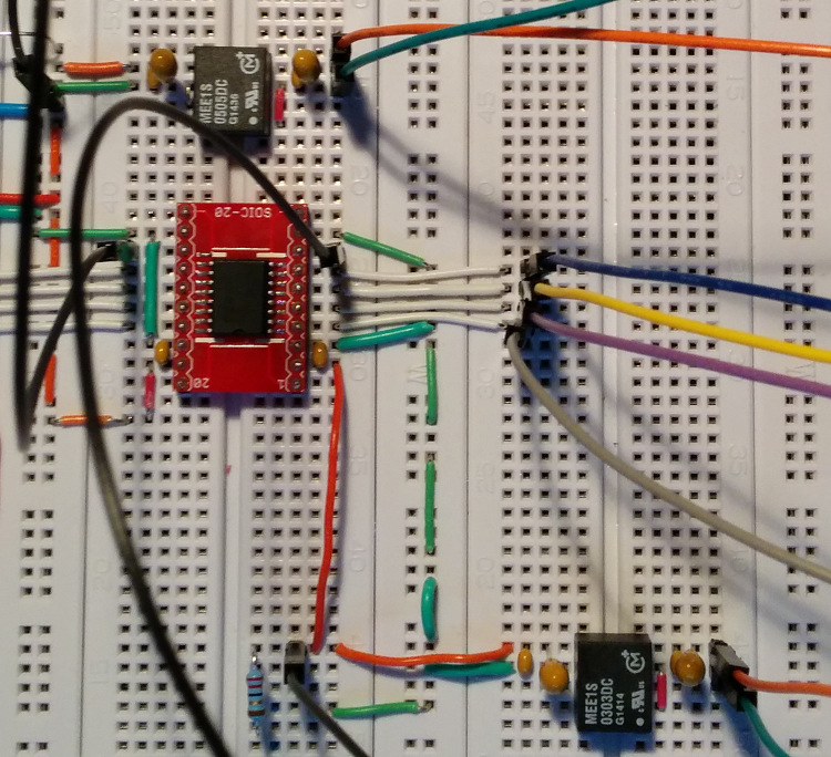

OP #4048540
Hier noch ein Bild meines aktuellen Aufbaus. Möglicherweise hilft das
dabei, die Ursache meines Problems zu identifizieren.
Der SPI-Bus vom RPi zum ADE7758:
blaues Kabel: MISO (RPi) << OUT-D (ADUM1401) << IN-D (ADUM1401) << DOUT
(ADE7758)
gelbes Kabel: SCLK (RPi) >> IN-C (ADUM1401) >> OUT-C (ADUM1401) >> SCLK
(ADE7758)
lila Kabel: MOSI (RPi) >> IN-B (ADUM1401) >> OUT-B (ADUM1401) >> DIN
(ADE7758)
graues Kabel: CE (RPi) >> IN-A (ADUM1401) >> OUT-A (ADUM1401) >> CS
(ADE7758)
Kabellänge (insgesamt): 30 cm
Spannungsversorgung:
gelbe Kabel: +3,3 V
orange Kabel: +5 V
grüne Kabel: jeweils Ground
Viele Grüße
Mathias

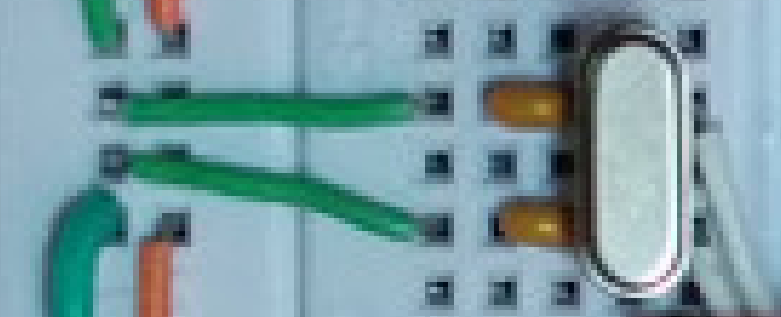

Gast #4048655
Was soll das bringen wenn die Signale die zum ADE7758 gehen richtig
aussehen und DOUT (relativ) hochohmig ist?
Hast du mal die ganze restliche Beschaltung des ADE7758 untersucht? Sind
alle Spannungen, AGND, DGND wirklich richtig angeschlossen? Was hat er
allein für eine Stromaufnahme? Hast du einen Quarz dran und 2 Cs oder
einen exteren Takt? Wenn Quarz, schwingt der auch?
Bis dahin können wir nur im Kaffeesatz lesen.

OP #4048844
temp schrieb:
> Leg doch mal
> wie weiter oben beschreiben ein R (1k?) von DOUT gegen Masse. Wenn es
> dann weg ist, solltest du dich nochmal mit dem Datenblatt des ADE7785
> beschäftigen.
Habe jetzt mal einen Pull-Up von DOUT gegen Masse eingefügt. Im
"Ruhezustand" lese ich somit dauerhaft High auf MISO. Lasse ich mein
Programm laufen, habe ich wieder eine Abbildung des SCLK-Signals auf
MISO (siehe Anhang).

Welches Schema meinst du genau? Dass der ADUM1401 drei Kanäle in eine
Richtung und einen in die entgegengesetzte Richtung hat ist mir aber
bewusst. Letzteren (Kanal D) nutze ich für die Verbindung DOUT des
ADE7758 zum Raspberry. Das sollte so passen.

OP #4048940
Hi Sebastian,
Sebastian Wangnick schrieb:
> Was passiert, wenn du DOUT per 10k-Pullup mit VDD2 verbindest?
> Was passiert, wenn du DOUT per 10k-Pullup mit GND2 verbindest?
> Und noch eins: Ist GND1 des ADUM direkt mit GND des RasPi verbunden?
Ein 11k-Pullup von DOUT zu VDD2 bringt MISO im Ruhezustand High. Was
passiert, wenn das Programm läuft siehst du im Anhang.
Ein 11k-Pulldown von DOUT zu GND2 bringt MISO im Ruhezustand Low. Das
bleibt er auch bei laufendem Programm - zumindest nahezu, wie man im
Anhang sieht.
Nein, die Seite mit 3,3 Volt des ADUM1401 hing, wie du richtig gesehen
hast, an einem DCDC-Wandler und nicht direkt am Raspberry.
> ich glaube, der Grund für das Problem ist der 3.3V MEE1S. Er erzeugt ein
> isoliertes Potential, zu dem MISO/MOSI/SCLK/CE des RasPi nicht mehr in
> Beziehung stehen.
> Nimm den mal raus und speise die 3.3V-Seite des ADUM direkt vom RasPi.
> Oder brücke zumindest GND des RasPi und GND1 des ADUM.
Ich hab ihn rausgenommen (um ehrlich zu sein, hab ich mich nach deinem
Beitrag ernsthaft gefragt, weshalb ich den überhaupt eingebaut
hatte...komplett überflüssig eigentlich), leider habe ich dennoch das
gehabte Verhalten, dass ich über MISO die SCLK-Pegel empfange (siehe
Anhang). :/
Viele Grüße
Mathias
#4049004
Das ist ja zum Mäusemelken!
Laut piscope_11k-pullup_11032015.jpg wird DOUT direkt nach CE Low auf
Low getrieben.
Laut Datenblatt ADE7758 bleibt DOUT aber zunächst Z, und wird erst
nach der Übermittlung des Lesebefehls und der Registeradresse
getrieben:
"SERIAL READ OPERATION
During a data read operation from the ADE7758, data is shifted
out at the DOUT logic output on the rising edge of SCLK. As
was the case with the data write operation, a data read must be
preceded with a write to the communications register.
With the ADE7758 in communications mode and CS logic low,
an 8-bit write to the communications register takes place first.
The MSB of this byte transfer must be a 0, indicating that the
next data transfer operation is a read. The seven LSBs of this
byte contain the address of the register that is to be read. The
ADE7758 starts shifting out of the register data on the next
rising edge of SCLK (see Figure 94). At this point, the DOUT
logic output switches from a high impedance state and starts
driving the data bus. All remaining bits of register data are
shifted out on subsequent SCLK rising edges. The serial
interface enters communications mode again as soon as the
read is completed. The DOUT logic output enters a high
impedance state on the falling edge of the last SCLK pulse."
Ich traue dem PiScope und seiner GND-Referenz nicht so ganz. Hast Du
noch Zugriff auf das Oszi? Dann mach mal folgendes: VCC2 - 11k - DOUT -
22k - GND2. Und dann zeig das Oszi-Bild von DOUT, also auf der
ADE7758-Seite, aber analog und nicht digital. Dann kann man sehen wann
DOUT Z ist, wann High und wann Low.
Ansonsten schmeiss mal den ADUM raus und häng SCLK, MOSI und CE direkt
vom RasPi an den ADE7758, und DOUT - 1k - RasPi MISO - 2k - GND.
LG, Sebastian
Gast #4049088
Mathias S. schrieb:
Ein Tip: Wenn du die USB-Buchse für den Speicherstick am Agilent nicht
findest, mach doch die Lampe vor dem Oszi wenigstens aus, damit nicht
das ganze Display von Spiegelungen überstrahlt wird.
OP #4050212
Danke für den Tipp. Leider hat das Oszi beim letzten Mal meinen
USB-Stick nicht angenommen. Diesmal war ich aber vorbereitet! ;)
Im Anhang die Aufnahmen meiner heutigen Oszi-Session:
Bild 1 - Unveränderte Schaltung
Bild 2 - 11k-Pullup von DOUT zu VDD2
Bild 3 - 11k-Pulldown von DOUT zu GND 2
Bild 4 - DOUT - 11k - VDD2 -22k - GND 2
Bild 5 - ohne ADUM1401 (DIN, SCLK, CE direkt am ADE7758, DOUT über
Spannungsteiler am RPi)
Signale: CS (rot), SCLK (grün), DIN (blau), DOUT (gelb)
Erkenntnis: Am DOUT des ADE7758 tut sich nichts... :/

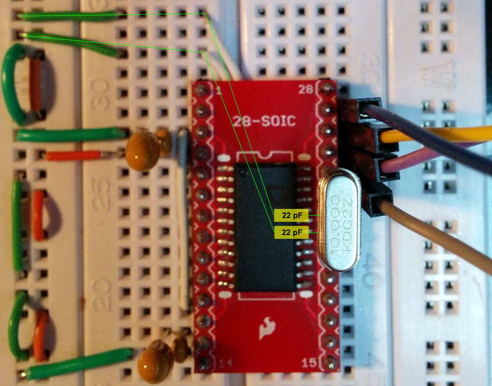

Ich bin noch mal die komplette Beschaltung des ADE7758 durchgegangen.
Wegen des Hinweises bezüglich des Quarzmoduls hab ich diesen Bereich
noch mal genauer unter die Lupe genommen und die Spezifikationen des
Quarzes nachgeschlagen. Das hätte ich eventuell früher tun sollen, da
ich mit meinen 22 pF Kondensatoren und einer daraus resultierenden
Belastungskapazität von 11 pF doch einiges von der geforderten
Belastungskapazität von 30 pF entfernt bin. Kann das nicht ordnungsgemäß
schwingende Quarz der Grund sein, weshalb ich an DOUT nichts zu sehen
kriege? Ich werde jedenfalls die 22 pF Kondensatoren gegen etwas im
Bereich 60 pF tauschen.
Viele Grüße
Mathias
#4050263
Hallo Mathias,
Ok, der Fehler liegt also nicht am ADUM1401. Der ADE7758 antwortet
einfach gar nicht. So weit, so gut.
Der Lesebefehl für Register 0x13 sieht aber für mich gut aus, sowohl mit
als auch ohne ADUM.
Die weisse Kabelbrücke auf Deinem Steckbrett verbindet ja DGND (2) mit
AGND (11) des ADE7758. Man kann auf dem Foto aber nicht erkennen, wie
AVDD (4) versorgt wird ...
Ansonsten noch mal CLKOUT mit dem Oszi untersuchen, ob der Oszillator
korrekt schwingt.
LG, Sebastian
OP #4050280
Hi Sebastian,
DVDD (3) und AVDD (4) sind unter der besagten weißen Kabelbrücke
zwischen DGND (2) und AGND (11) parallel geschalten und hängen an den 5
V.
CLKOUT habe ich kurzfristig noch versucht mit dem Oszi zu messen.
Allerdings konnte ich keine 10 MHz Schwingung feststellen. Das einzige
einigermaßen periodische Signal an CLKOUT hat sich bei etwa 1 MHz
bewegt.
Viele Grüße
Mathias

#4050541
Hallo Mathias,
ich würde die 22pF lassen. Durch das Steckbrett kommen noch ~2pF dazu,
noch ein wenig durch CLKIN/CLKOUT, das passt schon. Aber bring den Quarz
näher an CLKIN/CLKOUT. Ich hab bei meinen W5500-Experimenten auch Wochen
gebraucht, bis ich den Quarz nicht mehr per Leitung sondern so direkt
wie möglich am IC angeschlossen hab. Im Zweifelsfall löt ihn an.
Wenn der Oszillator schwingt, sollte CLKOUT leicht ein Oszilloskop oder
einen Logikanalyzer treiben können: "The CLKOUT pin can drive one CMOS
load when either an external clock is supplied at CLKIN or a crystal is
being used". Kann Dein PiScope 10MHz?
Ansonsten: Kannst Du irgendwie eine 10MHz-Frequenz extern erzeugen und
nach CLKIN einspeisen, und zu sehen, ob der ADE7758 überhaupt noch
funktioniert?
LG, Sebastian

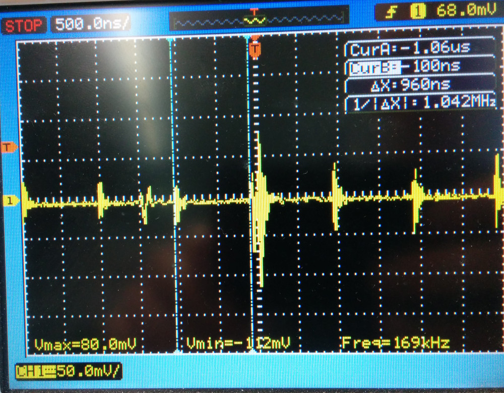

OP #4051302
Hi Sebastian,
ich hab den Quarz jetzt an die Pins des DIP-Adapters gelötet, also viel
kleinerer Abstand geht meiner Meinung nach nicht mehr. Damit war ich
dann am Oszi und hab nochmal gemessen. Einmal am CLKOUT-Pin des ADE7758
und einmal am entsprechenden Beinchen des Quarzes. Fotos des Messaufbaus
und der Ergebnisse habe ich angehängt (kein USB-Stick dabei gehabt,
sorry dafür!).
Gemessen habe ich jeweils mit einem 10x Messkopf, Masse an GND des
ADE7758.
Ich weiß nicht, ob ich komplett falsch liege, aber ich hatte eine
kontinuierliche, periodische Schwingung mit einer Frequenz von 10 MHz
erwartet. Die erkenne ich da beim besten Willen nicht. Kann ich daraus
jetzt schließen, dass mein Quarz nicht das macht, was er sollte?
Für die Belastungskapazität gilt doch: CL= C/2 + C_pin
Wenn man die Kapazitäten von Breadboard und Pins vernachlässigt, komme
ich mit meinen 22 pF Kondensatoren auf ein CL von 11 pF. Für den Quarz
werden ja (laut RS) 30 pF gefordert, wofür ich zwei Kondensatoren mit je
~60 pF benötigen würde. Kann da nicht der Hase im Pfeffer liegen?
Viele Grüße
Mathias
Gast #4051348
> Kann ich daraus jetzt schließen, dass mein Quarz nicht das macht, was er
> sollte?
Ja ,da schwingt nichts! Nimm nen anderen Quartz bzw. auf dem Steckbrett
wäre ein ganzer Quartzoszillator gar nicht so schlecht(weil du die
Leitungen nicht unter 3cm bekommst).
#4051389
> sorry dafür!).
Sind die beiden 22pF unter dem ADE7758? Ich kann die gerade auf dem Foto
nicht entdecken. (Mag aber auch dran liegen, dass ich gerade vom
Augenarzt komme ...)
Ich hab mir den vorherigen Aufbau noch mal genau angesehen. Kann es
sein, dass du beide Beinchen des Quarzes mit GND verbunden hattest?
LG, Sebastian
OP #4051860
> Sind die beiden 22pF unter dem ADE7758? Ich kann die gerade auf dem Foto nicht
entdecken. (Mag aber auch dran liegen, dass ich gerade vom Augenarzt komme ...)
> Ich hab mir den vorherigen Aufbau noch mal genau angesehen. Kann es sein, dass
Ja, beiden Kondensatoren sind unter dem ADE7758. Der Quarz ist parallel
zu CLKOUT/CLKIN, an jedem Beinchen 22 pF und hinter den Kondensatoren
geht es gegen Ground (wie im Datenblatt, Seite 17).
Viele Grüße
Mathias
#4052116
Wie denn? Sind die auch angelötet? Wie kommst Du da mit GND dahin?
Ich meine den Steckbrettaufbau wie im Bild. Das kann m.M.n. nicht
funktionieren.
LG, Sebastian

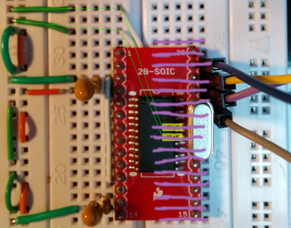

OP #4052159
Hi Sebastian,
ich hab es mal in ein Foto des aktuellen Aufbaus skizziert. Gelötet ist
da nichts, nur gesteckt.
Also ich steh gerade etwas auf dem Schlauch. Weshalb kann das denn
deiner Meinung nach so nicht funktionieren? Ich erkenne gerade keinen
Unterschied zur Beschaltung ala Datenblatt... :/
Viele Grüße
Mathias
OP #4052335
Tut mir leid, vielleicht war es gestern etwas zu lang, aber ich versteh
nicht, was ihr meint... :/
Der Quarz ist an die beiden Pfosten des Adapters für CLKIN/CLKOUT
gelötet. Die Pfosten gehen ins Breadboard. In den jeweiligen Reihen des
Breadboards (unter dem Adapter mit dem ADE7758) folgen die Kondensatoren
und diesen folgt jeweils eine Kabelbrücke (grün eingezeichnet, weiße
Isolierung), welche Richtung Ground läuft.
Was soll denn daran nicht stimmen?
Viele Grüße
Mathias
Gast #4052385
> versteh
Schlaf' erstmal ein wenig, dann wird das auch was.
> gelötet.
.....und sind mit GND verbunden.
> In den jeweiligen Reihen des Breadboards .... folgen die Kondensatoren
....und sind auch mit GND verbunden.
.........vieles (s.o.)!
Du hast die gesamte Takterzeugung mit GND verbunden!
> Viele Grüße
> Mathias
#4052513
Die Reihen des Breadboard sind elektrisch verbunden. CLKIN bzw. das eine
Beinchen des Quarz ist also mit dem ersten Beinchen des Kondensators und
auch dem zweiten Beinchen des Kondensators und auch mit dem weissen
Kabel was zu GND führt verbunden. Für CLKOUT und das andere Beinchen das
Quarz und den anderen Kondensator gilt dasselbe. Blöder Fehler, kann
passieren.
Zur Veranschaulichung: Damit es funktioniert müsstest Du die zwei
Breadboardreihen zwischen den 22pF-Kondensatorbeinchen jeweils
zertrennen. Das geht aber natürlich nicht.
LG, Sebastian
OP #4052663
Hi Sebastian,
manchmal kann ich echt schwer von Begriff sein. Habe das jetzt
korrigiert und siehe da, die Kommunikation zwischen Raspberry und
ADE7758 funktioniert einwandfrei. Diese Dummheit hat mich jetzt über
eine Woche gekostet!
Vielen Dank für deine Hilfe! Gibst' mir halt deine Adresse durch, dann
schick ich dir einen Kasten als Dankeschön! ;)
Viele Grüße
Mathias
