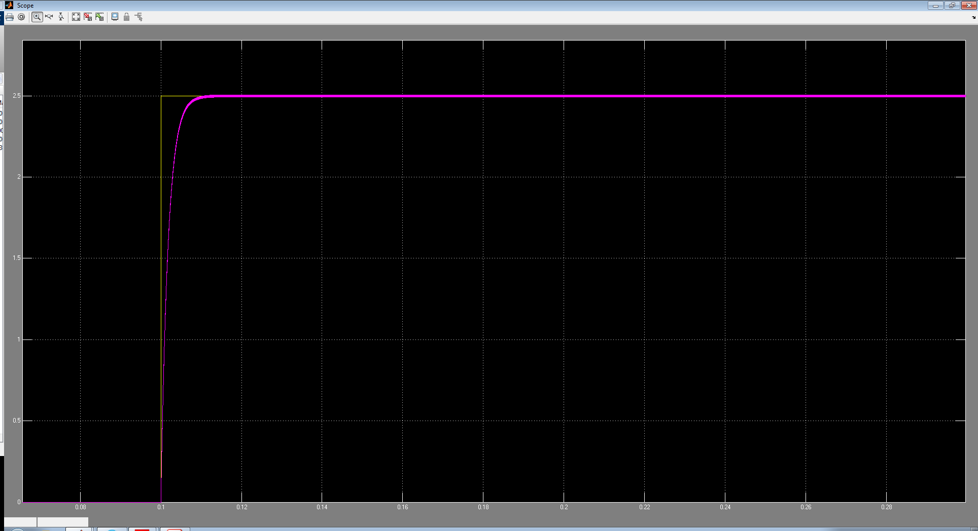

Und zwar habe ich ein PWM-Signal mit einer PWM-Frequenz von 490 Hz (mehr
kann mein Arduino UNO nicht).
Um daraus nun ein analog Signal zu generieren, schalte ich ein RC-Filter
dahinter. Werte: R=900 Ohm und C=2e-6
Gedämpft wird es zwar schön, d.h. der Ripple ist in Ordnung, jedoch ist
die Dynamik nicht ausreichend.
Bei einem Sprung dauert es ca. 15ms, bis die analog-Spannung ihren
Endwert erreicht.
Nun meine Frage:
Mit welchem Filter kann man das ganze derart realisieren, dass der
Ripple weiterhin klein bleibt, jedoch die analog-Spannung schneller
ihren Endwert erreicht.
Ich würde es gerne hauptsächlich nur analog realisieren wollen.
Viele Grüße
Willi

von Willi (Gast)
Linksammler schrieb:
> Musst dann allerdings das gewohnte "analogWrite" verlassen, und ein
> klein wenig selber Hand anlegen.
Problem ist, ich steuer das ganze über Simulink, daher wird es schwer
für mich. Vll. möglich, das über Simulink zu erstellen?

Wo siehst du ein Ripple von 600mV? Etwa 30-50mV laut Simulation in
Simulink.
Bei zwei RC-TP wirds leider net schneller sondern langsamer..?!?!
Ebenfalls in Simulink ausprobiert, lasse mich gerne aber auch von dir
Überzeugen, sofern du eine Simulation hast !

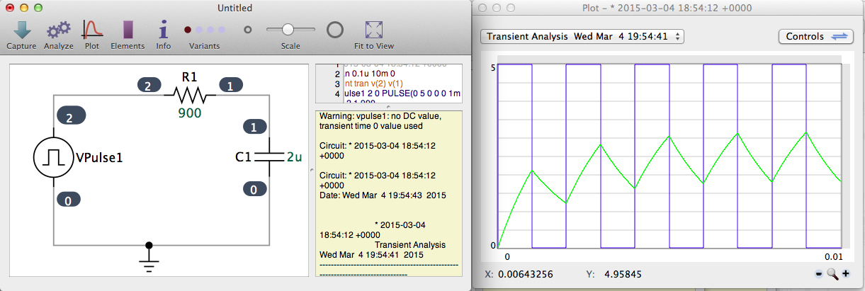

von M. K. (sylaina)
> Simulink.
Was hast du da simuliert?
Im Anhang mal meine Simulation, das Testsignal ist ein 500 Hz Signal mit
einer DutyCycle von 50% (dabei entsteht der größte Ripple), blau ist das
Eingangssignal, grün das Ausgangssignal des Tiefpasses.
von Possetitjel (Gast)
490Hz / 80Hz = 6
Dein Tiefpass dämpft die Schwankungen etwa um Faktor 6.
Wenn Deine PWM mit 5V/0V funktioniert, müssen nach dem
Filter die Schwankungen ungefähr 0.8V betragen.
Bei PWM 3.6V/0V sind es entsprechend 0.6V.
(Das gilt für Tastgrad 0.5. Bei anderen Werten sind die
Verhältnisse besser.)
> Etwa 30-50mV laut Simulation in Simulink.
Haut nicht hin.
Das, was Du simuliert hast, stimmt offensichtlich nicht mit dem
überein, was Du uns geschildert hast.

Stimmt, sorry, hatte natürlich zwei TP-RC Filter eingesetzt, du hattest
recht !

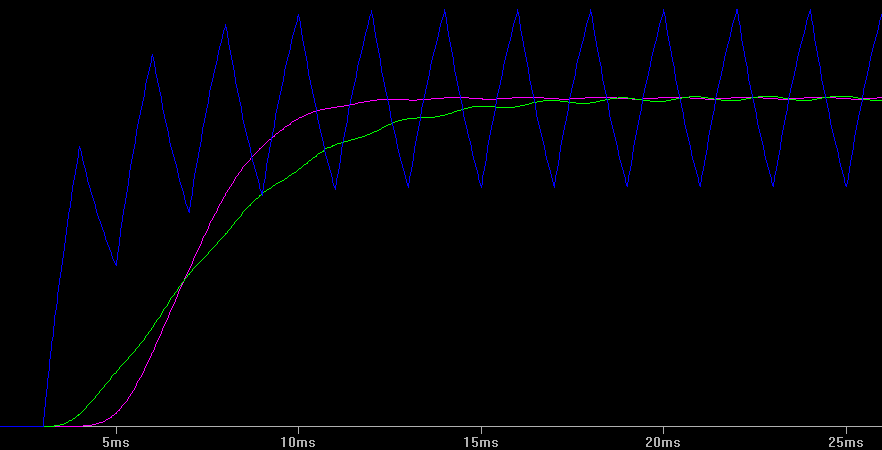

von Stephan H. (stephan2807)
Willi schrieb:
>> Schau lieber ob die Auflösung wirklich nötig ist. Oder nimm gleich nen
>> richtigen (externen) DAC.
> Wird also schwer werden meinst du, oder ?
Ja, Filter lang und aufwändig, bzw. nicht machbar.
Willi schrieb:
> Danke UWE, wie sieht es aber mit dem Ripple bei diesen Filtern aus ?
Den Ripple bekommst du nur durch höhere Ordnung, bzw. niedrigere
Grenzfrequenz weg, das bringt aber immer Verzögerung mit sich:
Dein jetziger Tiefpass verschleift das Signal zu stark und dämpft den
Ripple zu wenig. (blau)
Der selbe TP 3* hintereinander wäre vom Ripple vermutlich ok,
verschleift/verzögert das Signal aber noch stärker. (grün)
Tiefpass 8-er Ordnung mit 250Hz wäre vom Ripple besser (pink)
Der Anstieg ist steiler, der "Endwert" wird früher erreicht, aber die
50%-Schwelle des Signals ist etwa zur gleichen Zeit erreicht wie bei
3*TP 80Hz.
Ripple unter 5% bekommst du ohne deutliche (einige ms) Verzögerung des
Signals mit keinem Filter hin solange du bei der 490Hz-PWM bleibst.
Mit dem Ripple macht aber auch die "Genauigkeit" einer 15Bit-PWM keinen
Sinn mehr.
Dann kannste auch 8Bit-PWM machen, die Grenzfrequenz des Filters
hochsetzen, ggf. Filter 2.-Ordnung, mehr brauchts nicht. Falls wirklich
notwendig die PWM dithern.
Das Ergebnis wird bei Verzögerung und Ripple deutlich besser sein als
