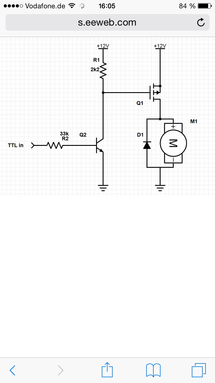

hallo, ich suche ein high side mosfet treiber der ein leistungsmosfet 100v 3A (entweder pmos oder 2 nmos ) mit einem 5V/0V Pwm (50-100khz) steuern kann. (beispielbilder im Anhang)

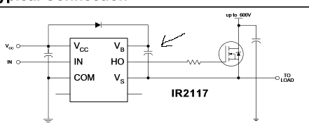

Amateur schrieb: > Ich sehe nur 3 Anschlüsse beim irf530N. > > Die Kühlfane ist mit Pin 2 Verbunden. > > Der Reihenwiderstand zum Gate ist Traditionell niederohmig, da der FET, > Gateseitig, als Kondensator angesehen wird. ich habe mich nun für ir2117 entschieden. Wie ist aber der Kondensator zwischen VB und VS zu dimensionieren?

elli schrieb: > ein high side mosfet treiber der ein leistungsmosfet 100v 3A > (entweder pmos oder 2 nmos ) mit einem 5V/0V Pwm (50-100khz) steuern > kann. > ich habe mich nun für ir2117 entschieden. Du hast aber gesehen, dass der IR2117 einen High-Pegel von >9,5V (bei Vcc=15V) braucht? Da ist nichts mit 0/5V-Ansteuerung, du brauchst einen weiteren Pegelwandler. Außerdem kann dieser IC wegen der Boostrapschaltung kein beliebiges Tastverhältnis (kein Dauer-High). Mit einer einfachen Pegelwandler-Schaltung (4 Bauteile: npn mit Emitterwiderstand, Basis an 0/5V, Kollektor über einen Widerstand an +100V, P-Kanal-Mosfet IRF9520, Gate an den R, Source an +100V, Drain an die an Masse liegende Last) schafft man <1µs Anstiegszeit, 0/5V-Ansteuerung und beliebige Tastverhältnisse. Antwort schreibenBitte melde dich an, um einen Beitrag zu schreiben. |
