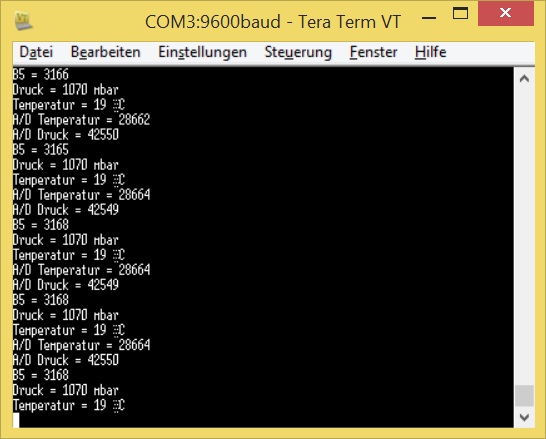

von Jan H. (janiiix3)

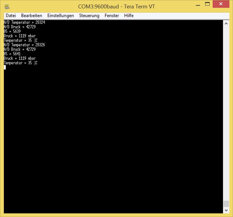

Das ändert leider auch nichts... Hier habe ich mal einen Auszug aus
meinem TeraTerm...
Kommentiere ich die einzelnen Funktionen aus, scheint es zu klappen...
von Joe F. (easylife)
So schlecht sieht das doch nicht aus!
1000 mbar sind plausibel, mit der Berechnung der Temperatur ist wohl
noch etwas falsch, aber immerhin schwanken die Werte nicht total absurd.
Wieso denkst du, dass da was falsch ist ? Wenn ich alles einzelnd
ausgebe, passt es...
So, nun noch mal die aktuellen A/D Werte.
von Karl H. (kbuchegg)
Das sieht doch schon mal viel freundlicher aus. Zumindest unterscheidet
sich der vom Sensor als Temperatur ausgewiesene Wert schon mal vom
Druckwert.
Kaum macht mans richtig, funktioniert es auch.

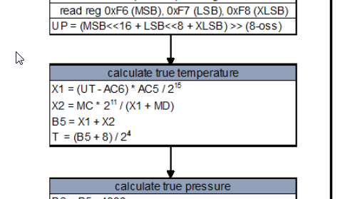

Da
  X1 = (UT - AC6) * AC5 >> 15;
   X2 = MC << 11 / (X1 + MD);
fehlen doch mit Sicherheit ein paar Klammern.
Mal bei Bosch nachsehen, wie das wirklich berechnet wird.
Karl Heinz schrieb:
> Da
Jep.
Und zwar hier
    X2 = ( MC << 11 ) / (X1 + MD);
und der anderen Zeile würde es auch nicht schaden, wenn man eine Klammer
einführt, auch wenn sie technisch nicht notwendig ist. Dem Verständnis
würde es IMHO zugute kommen
   X1 = ( (UT - AC6) * AC5 ) >> 15;

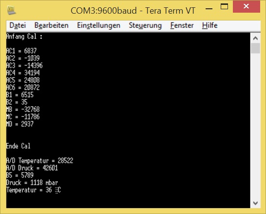

Was weiss man eigentlich über AC6 bzw. AC5 vom Zahlenwert her?
Stimmen die in etwa mit den Werten aus dem Datenblatt überein?
Der rohe Datenwert für die Temperatur ist ja nicht so weit weg vom
Datenblatt. Im Datenblatt ergibt sich im Beispiel aus 27898 eine
Temperatur von 15.0°C. Ich weiss jetzt nicht, wie warm oder kalt es bei
dir ist, aber 28830 ist von den 27898 nicht so weit weg. Das könnte
hinkommen, wenn die Werte für AC5 und AC6 in etwa mit dem Datenblatt
vergleichbar sind.

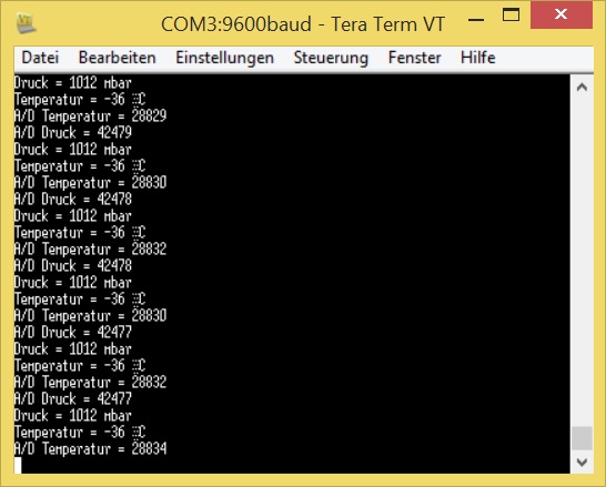

Du glaubst also, dass es bei ihm wirklich -17°C hat?

Aber ich lad dich gerne ein, dir im Datenblatt die korrekte Formel
anzusehen und mit dem zu vergleichen, was er draus gemacht hat
Alder

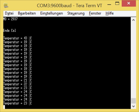

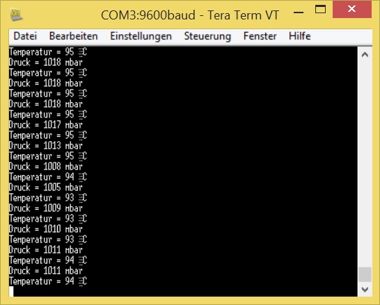

> Guckst Du  mal  beim Posting  von 16:46
Ja ich sehs.
Ein Raum, der sich in ... na so ca. 300ms von 43 Grad auf 19 Grad
abkühlt und dann wieder auf 23 Grad aufheizt.
Genau.
Aber ... du kannst ihm gerne helfen, wenn du magst.

Guckst du (siehe Bild)
Und jetzt das Suchbild: Wodurch unterscheidet sich das von
von Frank F. (frank_f49)
Und fehlende Klammern erklären diese  merkwürdigen Trends?
Die Klammer spielt eine entscheidende Rolle:
        AC5 = 32757;
        AC6 = 23153;
        MC = -8711;
        MD = 2868;
        UT = 27898;
        B5 = X1 + X2;
        truetemperature = (B5 + 8) >> 4;
        printf("%ld\n", truetemperature);
Ausgabe: -248
X2 = (MC << 11) / (X1 + MD);
Ausgabe: 150
Aufpassen auch bei negativen Zahlen.
Da ist Bitshiften etwas anderes wie Multiplizieren/Teilen...
sorry das ich mich gestern nicht mehr gemeldet habe. Musste leider
dringend weg.
So, ich habe den Ratschlag mit dem Bitschifting befolgt und diesen
Codeteil umgebaut.
Nun habe ich mal die aktuellen "A/D Werte" mit "B5" ausgelesen.
Hier das Ergebninss.
Die Kalibrationsparameter haben sich nicht verändert. Hier noch mal im
Anhang.
"UT" entspricht "A/D Temperatur".
von Falk B. (falk)
Ich glaube aber nicht, dass bei dir am Platz 36°C sind. Also stimmt es
noch nicht so ganz.
> stimmt es
> noch nicht so ganz.
Stimmt!
Habe hier im Raum ca. 18 - 20°C.
von Falk B. (falk)
Sind 18.9°C als Temperatur in deiner Umgebung realistisch?
Ja, durchaus!
> uint16_t AC4, AC5, AC6;
sollten int32_t sein, wenn du deine Berechnung nicht quer durch die Bank
mit Casts nach long spicken willst.
Jan H. schrieb:
> Ja, durchaus!
OK.
Das sind deine Zwischenergebnisse
X1: 5791
X2: -2764
B5: 3027
Temp: 189
mit diesem Code
#include "stdafx.h"
int main()
  int AC5 = 24808;
  int AC6 = 20872;
  int MC = -11782;
  int MD = 2937;
  int UT = 28522;
  int X1 = (( UT - AC6 ) * AC5 ) >> 15;
  int X2 = ( MC << 11 ) / ( X1 + MD );
  int B5 = X1 + X2;
  int Temp = ( B5 + 8 ) >> 4;
  printf( "X1: %d\n", X1 );
  printf( "X2: %d\n", X2 );
  printf( "B5: %d\n", B5 );
  printf( "Temp: %d\n", Temp );

lass dich nicht von den int täuschen. Ich hab das auf dem PC gemacht, da
ist ein int 4 Byte gross. Auf einem AVR sind das alles long bzw. int32_t
Also meinst du es liegt an meinem "uint16_t AC4, AC5, AC6;"?
Das hier
ist natürlich extrem fies von Bosch.
Wenn bei der Multiplikation mit 2 hoch 11 der falsche Datentyp steht,
dann werden die Bits nicht korrekt an der 32 Bit Grenze abgeschnitten,
wie es vorausgesetzt wird.
Jan H. schrieb:
Ja.
Denn der Bosch-Code beruht heftig darauf, dass die Ergebnisse in 32 Bbit
darstellbar sind. Multiplizierst du aber 16 Bit mit 16 Bit, dann kriegst
du auch nur ein 16 Bit Ergebnis und keines mit 32 Bit.
Du hast die Werte, setz sie in deinen Code ein, lass dir die
Was ich nicht verstehe...
Wenn ich die Musterwerte in die umrechnung haue... Kommt doch das
richtige Ergebniss raus (laut Datenblatt : Seite 15)...
Also kann es doch nicht an der Umrechnung liegen? Sehe ich da etwas
falsch?
