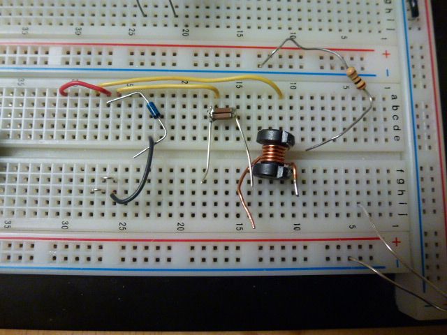

Guten Abend,
habe ein Problem mit dem PR4404. Das SMD-IC habe ich auf eine
Adapterplatine
geloetet. (erste SMD Aktion).
Passende Spule bzw Diode leider nicht vorhanden.
Habe versucht die Schaltung auf einem Breadboard aufzubauen.
Funktioniert
leider nicht.
Nun meine Frage: Kann es sein dass das IC beim Loeten gestorben ist?
Kann man das IC prüfen? DMM und Hantek 6602 vorhanden.
Bauteile bzw Platine im Anhang.
Das ist ganz schlecht.
> Funktioniert
> leider nicht.
Das wir nix bei den Schaltfrequenzen!
Klar, kommt drauf an wie lang und mit welcher Temperatur Du da
rumgebraten hast.
> Adapterplatine
> Funktioniert
> leider nicht.
SMD Bauteile halten oft mehr aus, als man ihnen zutraut. Wenn man das
Teil nicht wirklich grillt, ist es kaum kaputt zu bekommen. Auf dem
kleinen Foto kann ich nicht erkennen, dass sonderlich gebrutzelt worden
wäre. Deshalb kannst du davon ausgehen, dass der LED-Treiber nicht
kaputt ist.

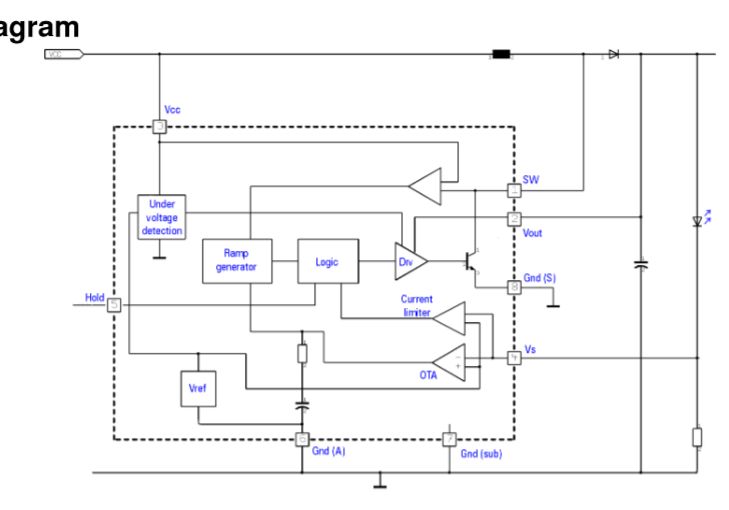

Die richtige Diode ist nicht so wichtig, die richtige Spule aber schon!
Im Herstellerdatenblatt sind Beispielschaltungen zu finden. An diese
Vorgaben und Bauteilwerte musst du dich halten!
Ein Steckplattenaufbau für Schaltungen mit mehreren 100kHz ist immer ein
schlechter Ausgangspunkt. Du musst beim Aufbau darauf achten, dass du
möglichst kurze Wege hast. Also möglichst keine Verbindungskabel,
sondern Steckbrücken verwenden.
Dann sollte es klappen.
-daumendrück-
lg, Nick
