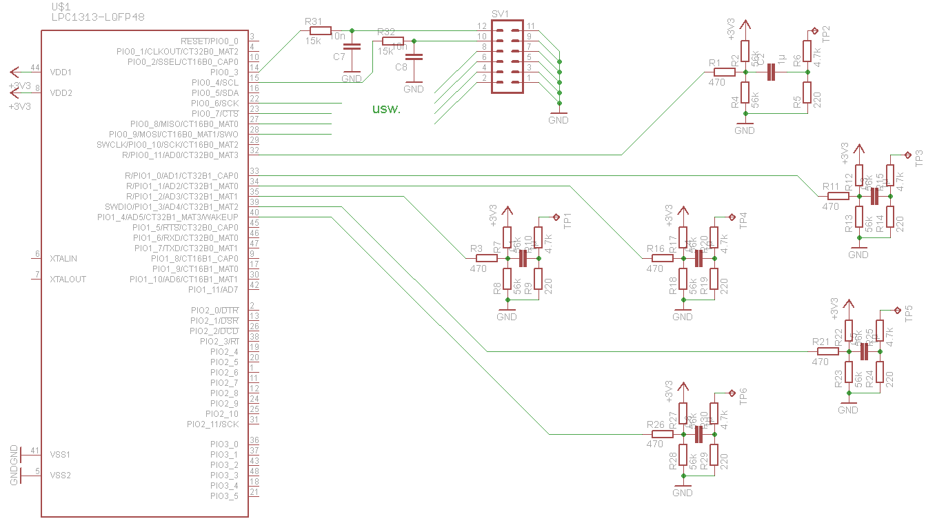

Hallo liebes Forum,
Ich plane grade für mein entstehenden 6Kanal-Verstärker die analogen
VU-Meter.
Das ganze wird ein Verstärker für Tri-Amping.
Um die Anzeige halbwegs logarithmisch zu bekommen, also auch bei kleinen
Signalen etwas zu sehen, will ich das ganze durch einen µC laufen
lassen.
(Ob es ein VU- oder PPM-Meter wird, weiß ich noch nicht, aber da bin ich
dann ja flexibel.)
Bis jetzt habe ich erst mal Ausgangs- und Eingangsbeschaltung des µC.
An TP1..TP6 kommen die Lautsprechersignale mit max. 70Vpp.
An SV1 kommen Drehspulinstrumente mit ca. 2kOhm und 200µA bei
Vollausschlag.
Als Koppelkondensatoren (C1..C6) will ich Kerkos nehmen. Die
spannungsabhängige Kapazität ist bei so geringen Spannungen und für
diesen Zweck egal, richtig?
Laut LTSpice hat die Eingangsbeschaltung eine Grenzfrequenz von ca.
7.5Hz und funktioniert so, wie ich mir das erhofft habe.
Die Ausgabe will ich per Soft-PWM machen.
Jetzt die eigentlichen Fragen:
Ergibt die Schaltung bis jetzt Sinn?
Mache ich es mir unnötig kompliziert (bei der Eingangsbeschaltung)?
Vielen Dank fürs Lesen.
Jannis
Nicht wirklich, normalerweise will man nicht sehen wie laut es ist (das
hört man ja, bei normaler Lautstärke im Vergleich zum Maximalleistung
des Verstärker würde der Zeiger immer am unteren Ende zappeln), sondern
wie gut ausgesteuert das Line-Signal ist, also die Eingänge vor der
Lautstärkeregelung (bevorzugt auf 0dB, mit Übersteuerung bis 6dB).
Und Zeigerinstrumente kann man direkt digital mit PWM ansteuern, die
mitteln das Signal schon durch ihre Trägheit.
Du musst Masse des Verstärkers mit Masse des uC verbinden, das kann
natürlich Störungen verursachen (Masseschleife, je nach dem, was sonst
so angeschlossen ist).
OP #4040288
MaWin schrieb:
Das würde dann bedeuten, dass das Signal vor dem Lautstärkepoti
abgegriffen wird. Bei Mischpulten ergibt das Sinn aber bei den
Verstärkern die ich kenne, ist der Ausschlag von der Lautstärke
abhängig.
Die Idee des ganzen war auch, dass man sieht wie viel Leistung im
Vergeich zur maximalen Leistung abgegeben wird. Also wie weit darf ich
noch aufdrehen, bevor der Verstärker übersteuert.
Bei dem Tiefpass habe ich mir gedacht, dass dadurch die steilen Flanken
nicht durch das ganze Gehäuse geschickt werden und ich nach her die
PWM-Frequenz in die Endstufen bekomme.
Sollte nicht sternförmige Masse Störungen verhindern?
Danke.
Gast #4040776
Hallo Jannis,
Das sollte optimal so sein, da hast du m. E. keine Alternative.
Um die Aussteuerung der Endstufe(n) anzuzeigen, wäre ein VU-Meter viel
zu träge (0,3s Anstiegs- und Abfallzeit), da kommt nur ein PPM in Frage.
Die Masse-Sorgen kann ich nicht nachvollziehen. Und auch die immer
wieder erwähnte "sternförmige Masse" halte ich für ein Relikt aus alten
Röhrenzeiten, dass seinerzeit vielleicht Probleme gelöst hat. Aber zu
heutigen Zeiten in den komplexen Umgebungen müssen solche Probleme statt
mit einem Patentrezept mit ein bisschen mehr Verstand gelöst werden.

OP #4040951
Uwe schrieb:
> Hallo Jannis,
Schön zu hören. Dann bleibt das so.
Ja, das klingt logisch. Wenn es um Übersteuerung geht, sind es ja die
Peaks die zählen.
Wie würdest du denn vorgehen? Bis jetzt habe ich mit sternförmiger Masse
gute Erfahrungen gemacht. (Und ohne diese auch schon schlechte.)
