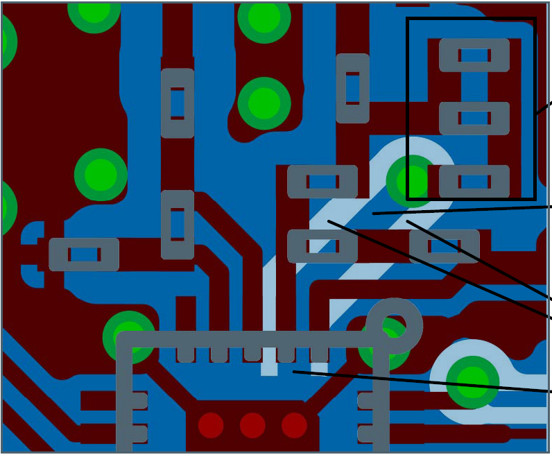

ich bin gerade dabei eine Multilayerplatine für einen HF-Sender zu
erstellen.
Die Design guidelines schreiben mir vor die Masse eines Filters direkt
an den IC-zurückzuführen (siehe Bild). Eagle bindet diese aber natürlich
sofort in das Massepolygon ein.
Gibts da einen Trick, dass man eine Leiterbahn mit gleichem Signal wie
das Polygon trotzdem "freistellt" ?

Stefan P. schrieb:
> oder das Signal über 0 Ohm Widerstände trennen und
> einen anderen Namen geben.
Wenn Du nicht den Widerstand zusätzlich noch brauchst, um darunter eine
andere Leiterbahn hindurchzufädeln, könntest Du stattdessen ein "Nettie"
verwenden.
Ein Nettie ist im Prinzip das gleiche wie ein 0 Ohm Widerstand. Nur ist
der Körper des Widerstandes der die Pads verbindet durch Kupferfläche
ersetzt. Für das Programm ist das aber kein Unterschied, Du kannst damit
Netzte mit unterschiedlichen Netznamen verbinden, ohne dass das Programm
daraus ein Netz macht.
Das ist ein Bauteil mit speziell dieser Fähigkeit (kein DRC an dieser
Stelle) - macht man sich das selbst, bekommt man natürlich einen
Kurzschluss angezeigt. Den kann man natürlich ignorieren, aber dann kann
man das auch einfacher haben.
