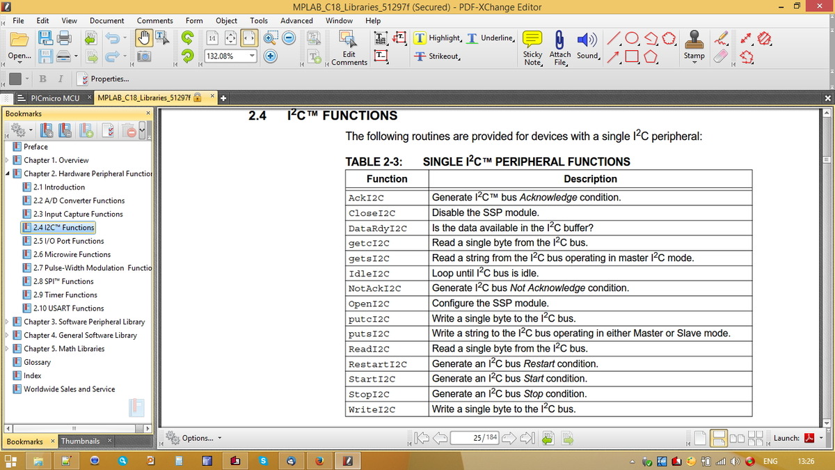

OP #4048674
Ich mir die obigen Lilnks angeschaut, alle beschreiben Teile der I2C
Funktion.
Ich weiß ja gar nicht mal wie ich anfangen soll. Und was ich für einen
PIC 18Fxx habe nicht unbedingt relevant wenn es um eine Grundstuktur
geht. Ob seit 2 -3 Jahren andere PIC Controller verwendet werden ist
nicht relevant. Ich habe auf meinem Rechner noch den Code von dem
Motorola HC12 den ich vor 10 Jahren programmiert habe.
Bitte nochmal an ALLE einen Aufruf, ob Jemand mir helfen kann.
#4048812
Dirk GP schrieb:
> was ich für einen
XC8 ist kein PIC sondern der aktuelle Compiler. Wenn du den installiert
hast, dann findest du im Installationsverzeichnis den Unterordner docs
mit u.a. MPLAB_XC8_Peripheral_Libraries.pdf, Doku und Besipiele zu den
Peripherie Libs.
Für C18 gibt es aber auch Doku mit Beispielen, was hindert dich daran
sie zu lesen?
http://ww1.microchip.com/downloads/en/DeviceDoc/MPLAB_C18_Libraries_51297f.pdf
PS
Bevor du wieder enntäuscht bist, dass dir niemand die passende Seite
aufgeschlagen hat und du dich alleine im Inhaltsverzeichnis nicht
zurechtfindest, hier: Kap. 2.4.3 Example of Use, Page 34
