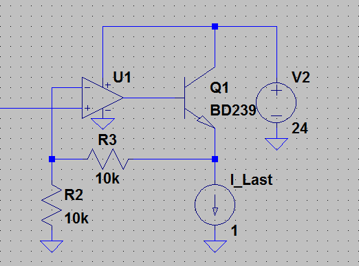

Ich habe eine Spannung von 0-10V DC und möchte diese verdoppeln!
Also wenn ich am Eingang 2V habe möchte ich am Ausgang 4V usw....
Die 0V müssten nicht gleich 0V sein! Da ich einen Spannungsbereich von
6-18V brauche!!
Brauche ca. 1A Ausgangsstrom!!
Als Versorgungsspanung habe ich 24V DC!
Meine Frage: Kann man mit einer einfachen Operationsverstärker Schaltung
so etwas realisieren???
Wenn ja, könnte mir jemand eine solche Schaltung zeichnen???
Bitte um eure Hilfe!!
Danke
Zeichnen werd ich gar nix, aber schau dir mal das Datenblatt vom TDA2030
an.
Der kann mit bis zu 36V betrieben werden und schafft einen Ausgangsstrom
von 3,5A Peak.
Wie du den Spannungsteiler berechnen musst, kannst du dir ja selbst
beibringen.

Also danke einmal für eure Hilfe!! Das hilft mir sehr weiter!!
Ich dachte auch schon an einen Operationsverstärker!!
Aber wie genau ich diesen beschalten muss wusste ich nicht, deshalb
hilft mir das Bild vom Wit G. sehr weiter!!
Und natürlich auch alle anderen Informationen!!
