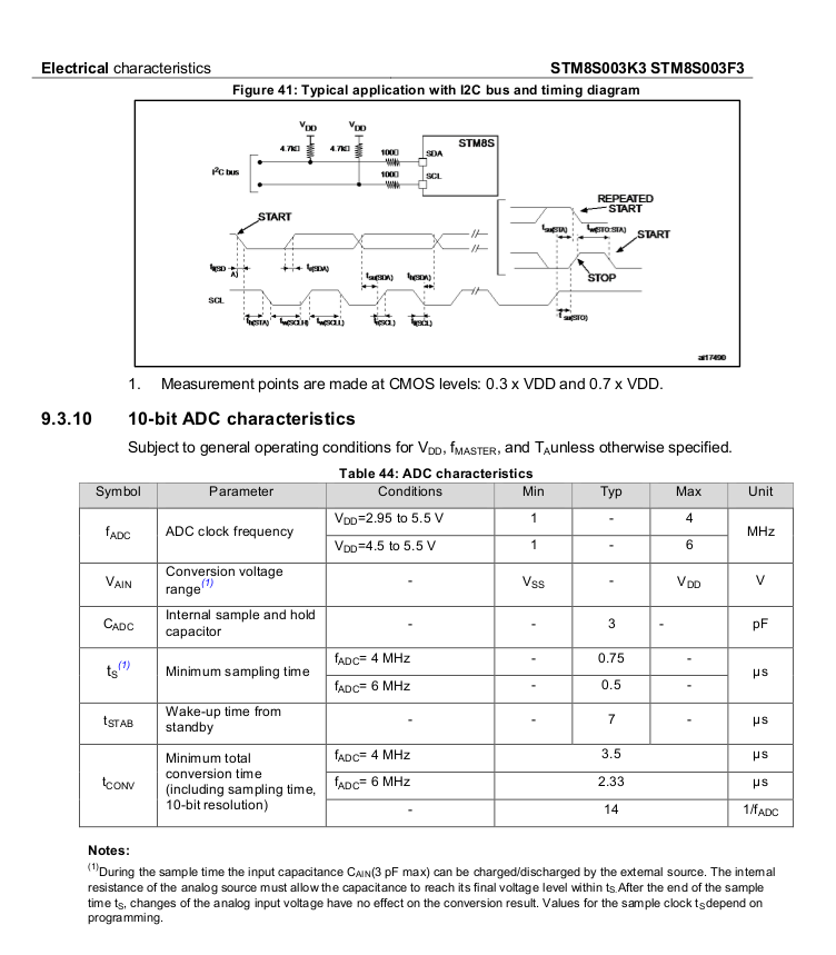

Spannungsmessung:
AIN4 ist zu hochohmig, 3pF in 500ns auf 0.1% an den realen Wert
aufzuladen ist nicht möglich. RAIN sollte unter 10k liegen, ein kleiner
Kondenstaor nach Masse hilft wenn es höherohmig ist und nicht so schnell
gemessen werden muss.
Der Spannungsteiler ist sicher zu hochohmig, keine Frage. Aber ob die
sampling time 500ns beträgt, wissen wir nicht. Es könnten auch 3µs sein.

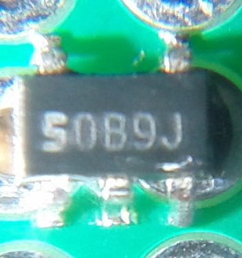

Hier habe ich leider einen Fehler im Schaltplan. Der OpAmp ist sicher
kein LM358. Ich hatte nur gerade nichts besseres in der
Bauteilbibliothek, und vergessen, die Beschriftung zu löschen. Der
Original-OpAmp ist in einem SOT23-5 Gehäuse. Den Stempel kann ich nicht
entziffern.

> Mir ist jetzt nur nicht klar, wie Du auf die 500ns kommst. Zum
Datenblatt! Wie immer.
Gast #4042271
Naja, die Ausnutzung der maximalen Samplerate von 2MHz macht ja nun bei
einem Display nicht wirklich Sinn. Laut Angabe des Verkäufers ist die
Updaterate ja auch nur rund 200ms.

Nachtrag:
> Den Stempel kann ich nicht entziffern.
Chip geputzt und eine bessere Lupe gefunden:
Marking müßte 0B9J sein. Habe ich noch nicht gefunden.
