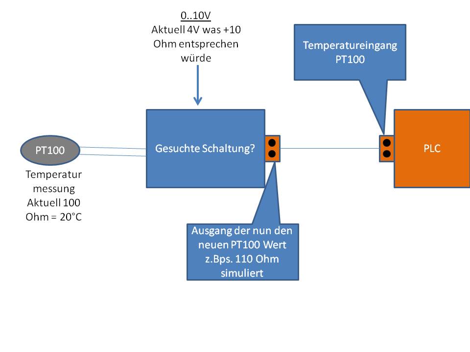

ich würde gerne einen eingelesen PT100 Wert "elektroisch" verändern.
z.Bps. messe ich 100 Ohm (bei 20°C). nun möchte ich über 0..10V auf den
gemessen Wert einen variablen Ohmwert addieren und diesen an eine
Steuerung (PLC) weitergeben, an der normalerweise der PT100 direkt
angeschlossen ist.
Ich habe das auch mal aufgezeichnet (siehe Anhang)
Kann mir von Euch jemand weiterhelfen?#
danke grüße
Andi
Wenn du Masse deiner 0-10V liefernden Shcaltung mit dem negativeren
Anschluss des Pt100 verbinden darfst ohne daß etwa darauf sauer
reagiert, kannst du deine 0-10V einfach über einen ausreichend grossen
Vorwiderstand an den anderen Anschluss des Pt100 führen, in deinem Fall
(4V sollen +10 Ohm und nicht +10 GradC ergeben) 40kOhm (warum nur glaube
ich, daß du +10 GradC meinst...).

okay danke erstmal für die Antworten...aber weiter bin ich jetzt auch
noch nicht.
ich mach es jetzt mal noch einfach:
es müsste doch grundsätzlich möglich sein, einen Widerstandswert
elektrisch zu "erzeugen"..so als hätte ich den realen Widerstand.
..oder geht das einfach nicht...
danke!
Das geht nicht einfach. Ein Widerstand ist potentialfrei, den kannst du
anschliessen wo du willst. Für eine Nachbildung durch andere Bauteile
gilt das nicht, sowhl Opamps als auch digitale Potentiometer brauchen
eine Stromversorgung, letztere auch ein Interface zur Steuerung.
Dazu kommt, dass man für einen Pt100 eine hohe Auflösung braucht, weil
schon ein paar mOhm einen merklichen Temperaturfehler erzeugen.
