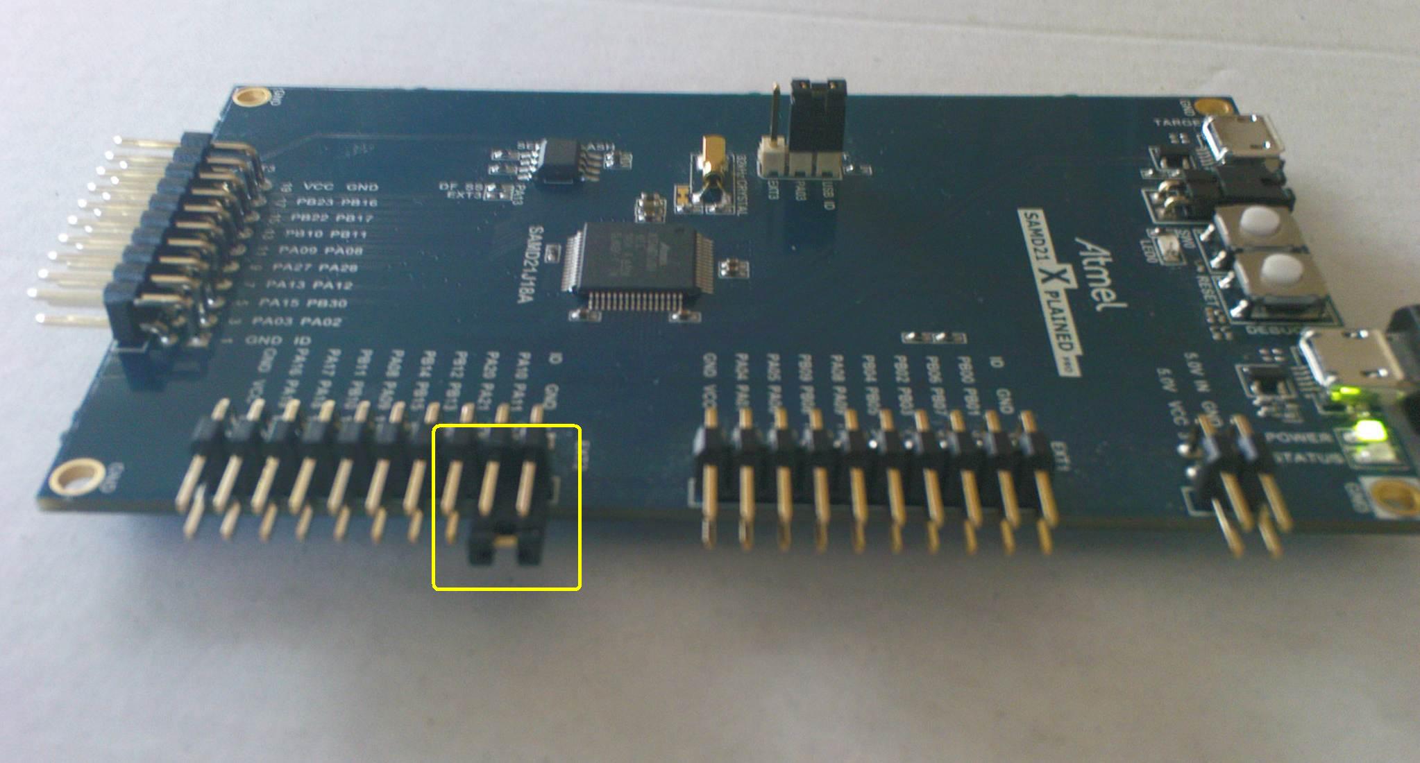

hat jemand von Euch schon Erfahrungen mit den GPIOs eines Atmel SAMD21
sammeln können?
Ich habe ein seltsames Problem. Ich lese, wenn ich die für
Datenleitungen (D7..D0) vorgesehenen Port Pins am EXT2-Header auf
PULL_UP konfiguriere, den Wert 0xFF ein, konfiguriere ich auf PULL_DOWN
lese ich entsprechen 0x00.
Ich kann auch den oberen Nibble auf PULL_UP, den unteren Nibble auf
PULL_DOWN konfigurieren, so dass ich 0xF0 lese - wenn ich dann aber D7
mit GND verbinde oder D0 mit VCC (dass läßt sich einfach mittels Jumper
machen), lese ich nicht etwa 0x70 oder 0xF1, sondern nach wie vor
0xF0!!!
Hat jemand eine Idee, was ich da falsch mache?

Moderator Persönliche Seite #4047469
So, hab' mir jetzt mal so ein SAMD21 XplainedPro an Land gezogen,
wollte demnächst sowieso mal was mit einem SAMD20 selbst machen.
Das ganze ASF-Geraffel ist mir suspekt.  Eine Funktion, die ein Bit
in einem Steuerregister setzt oder löscht, brauch ich nicht, ich kann
mit dem |= und &=-Operator ganz gut umgehen. ;-)
Ich habe daher mal eine Minimal-App gezimmert, die je nachdem, ob man
einen Jumper bei PA16 oder PA19 reinsteckt, die LED0 an- oder
ausschaltet.  Funktioniert.

OP #4048983
Sicher bringt so eine Lib 'ne Menge Overhead mit, wenn sie aber gut
gemacht ist, läßt sich eine nicht zeitkritische Applikation auch mal
lösen, ohne das Datenblatt studieren zu müssen. Ich benutze bei meiner
Applikation den virtuellen ComPort (mit Callbackfunktionen), 'nen
Timerinterrupt und ettliche GPIOs des EXT2-Steckers. Dazu habe ich die
"getting-started" Applikation etwas abgeändert und das Programm um
insgesamt drei Module/Klassen erweitert. Mittlerweile funktioniert das
Programm auch, hab' mir wieder eine ordentlichen "Schnitzer" erlaubt.
Ich hatte zunächst die Ausgänge mittels port_pin_set_output_level(pin,
val) getestet und dabei auch die Wiederholrate des Timer-Interrupts
justiert.
Für das Lesen eines GPIO-Pins habe ich dann eine
port_pin_set_output_level(pin, val)-Zeile kopiert, den zweiten Parameter
rausgeschmissen und das set in get geändert - und übersehen, dass ich
auch output in input hätte ändern müässen! :-)
Mit port_pin_get_input_level(pin) funktioniert das Programm wie
gewünscht.
