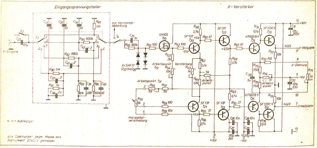

schaut Euch doch bitte mal die beiden Schaltungen an. Bei der einen
handelt es sich um den X-Verstärker eines Eigenbau-Oszilloskops,
veröffentlicht in der radio fernsehen elektronik 26 (1977) Heft 19/20
Seite 665 ff, bei der anderen um das dazu gehörende Netzteil. Der
Y-Verstärker sieht ganz ähnlich aus und wird aus dem gleichen Netzteil
gespeist.
Was ich an dieser Schaltung nicht verstehe ist der Umstand, dass man
sich zwei Netzteile einschließlich Trafowicklung, Gleichrichtung und
diskret aufgebauter Regelung leistet für zwei Spannungen (-14V/-15V),
die um nur ein Volt auseinander liegen. Es müsste doch möglich sein, den
Endverstärker so zu dimensionieren, dass er auch aus den -15V gespeist
werden kann – falls dazu überhaupt eine andere Dimensionierung nötig
wäre. Was könnte der Grund dafür sein, dass man sich diesen Aufwand
trotzdem leistet? Um Rückwirkungen von den Endstufen in die Vorstufen
über die Speisespannung zu vermeiden? Um eine unsymmetrische Belastung
des +15V/-15V Doppelspannungsnetzteils zu vermeiden? Oder um die
Belastung der einzelnen Stränge gering genug zu halten, um noch ohne
teure Leistungsbauelement auskommen zu können?

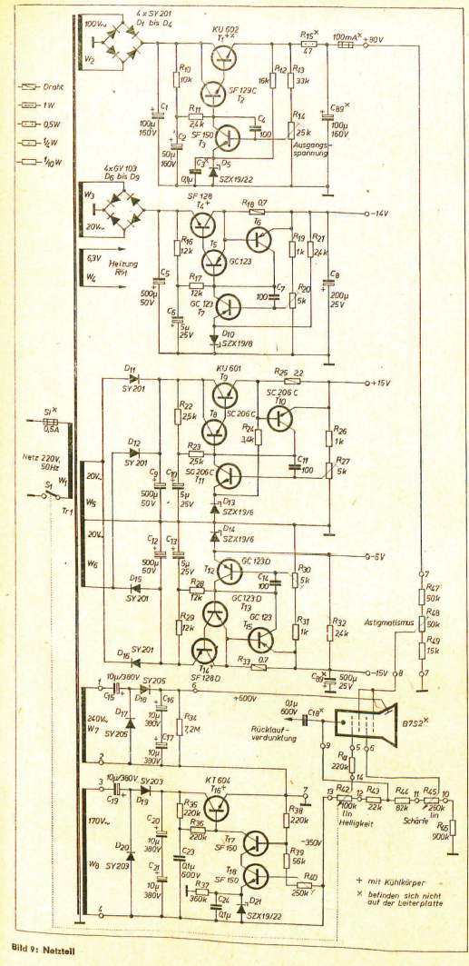

An Hand der Shunt-Widerstände lässt sich abschätzen, dass die
Strombegrenzung in allen drei Strängen bei etwa 300 mA anspricht. (Der
GC123 ist ein Germanium-Typ, der SC206 Silizium.) Der KU601 im +15V
Strang ist allerdings schon ein Leistungstransistor und speist (über
eine nachgeschaltete Regelung) auch noch einige TTL-Schaltkreise, der
SF128 war soweit ich mich erinnere, ein 600mW Typ.
Für Ideen wäre ich dankbar.
Gruß,
ah8
Gast #4042401
Nöö.
 -14V ~1A R18/T6
 +15V ~30mA R25/T10
 -15V ~400mA R33/T15
> werden kann
Mit nur einem kleinen Teil der Schaltung lässt sich wohl kein
belastbares Urteil bilden. Warum willst du das umbauen, wenn es doch so
funktioniert?
Gast #4042434
ich schließe mich in allen Punkten deinen Gedanken an. Ich sehe auch
keinen offensichtlichen Grund. Ein vager Verdacht vielleicht: Der
Arbeitspunkt bzw. Offset der Eingangsstufe dürfte von der
-15V-Betriebsspannung abhängig sein. Wenn die Stabilisierung der höher
belasteten -14V nicht so ganz gut ist und thermisch driftet, wäre eine
separate, geringer belastete Spannungsversorgung für die Eingangsstufe
vorteilhaft.
Ich verkneife mir, diesen Idee mit weiteren Überlegungen zu widerlegen -
das könnte zu leicht sein...
Gast #4042667
A. H. schrieb:
> Es müsste doch möglich sein, den Endverstärker so zu dimensionieren,
> dass er auch aus den -15V gespeist werden kann –
Aus deinen geposteten Schaltplänen ist nicht das Gegenteil zu entnehmen,
die 14V werden irgendwo gebraucht werden, wo sie von den +15V/-15V
potentialgetrennt sein müssen.
Und wenn nicht in diesem Gerät, dann vielleicht in einem anderen das
dasselbe Netzteil verwendet.

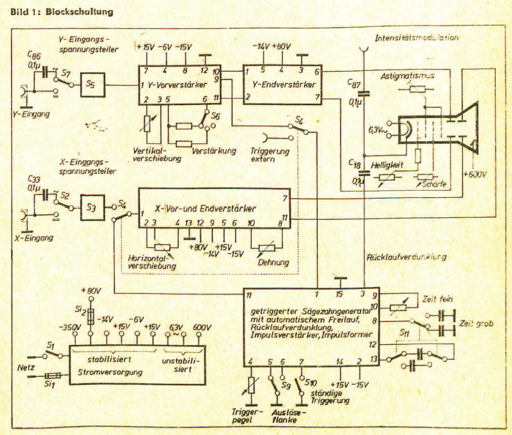

OP #4042845
Vielen Dank schon mal für Eure Meinungen. Ich habe nicht mehr vom
Schaltplan gepostet weil ich nicht sicher war, ab wann das mit dem
Urheberrecht kollidiert. Der Vollständigkeit halber hier noch das
Blockbild. Falls es legal ist und jemanden interessiert kann ich die
letzten zwei Pläne gerne auch noch schicken.
Viel mehr sollte für die Beantwortung der Frage aber gar nicht nötig
sein. Der Y-Verstärker hat eine Stufe mehr, ist etwas anders
dimensioniert und räumlich nach Vor- und Endstufen getrennt, sonst aber
ganz ähnlich aufgebaut. Auch hier wird die Endstufe mit +80V/-14V
betrieben, die Vorstufen mit +15V/-15V. Für die Eingangsstufe werden die
+15V mittels einer einfachen Zenerdiode mit Längsregeltransistor
nochmals auf +6V reduziert und ihr Differenzverstärker verfügt über eine
Konstantstromquelle, für die die -6V des Netzteils als Referenz dienen.
Der Sägezahngenerator arbeitet ebenfalls mit +15V/-15V, leitet aus der
positiven Spannung aber noch +5V für einige TTL-Schaltkreise ab, die die
Triggerlogik bilden. Das war's dann schon.
Gast #4043215
Mit dem was ich hier so lese und sehe, geht es dabei ev. um die
Rückwirkungsfreiheit des Arbeitspunktes vom Signal. Es so zu machen,
wird sich wohl beim "Prototypen" als Lösung ergeben haben.
