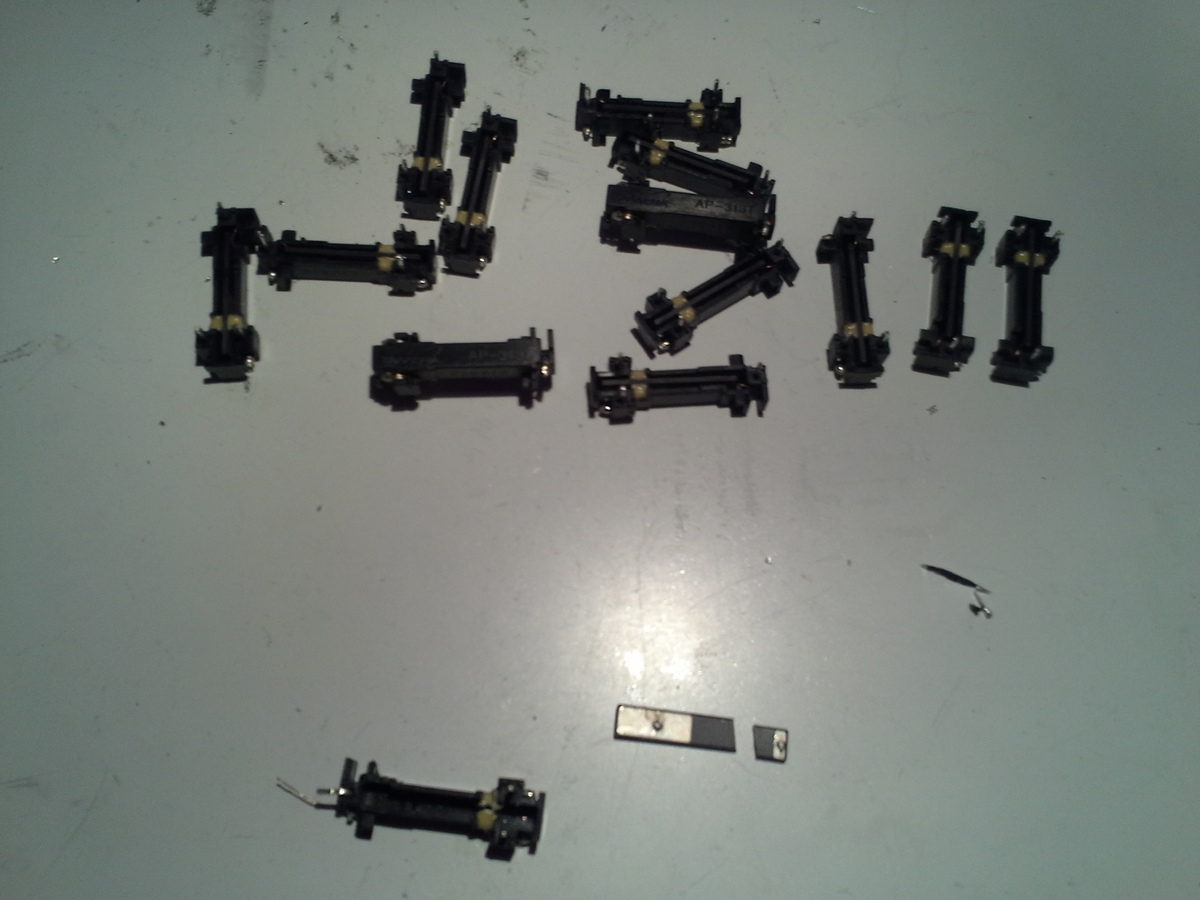

hallo,
habe nen farblaserdrucker auseinander genommen und dabei u.a. diese
bauteile entdeckt. was könnte das sein? auf der einen seite ist ein pin,
auf der anderen zwei stück die jeweils gegenüber dem anderen auf eine
art ferrit aufgebracht sind. zumindest bricht es leicht und hat
ferritähnliches aussehen.
waren viele grob verteilt auf der platine. was kann das sein? dachte an
hall sensoren? ist das möglich?
mfg

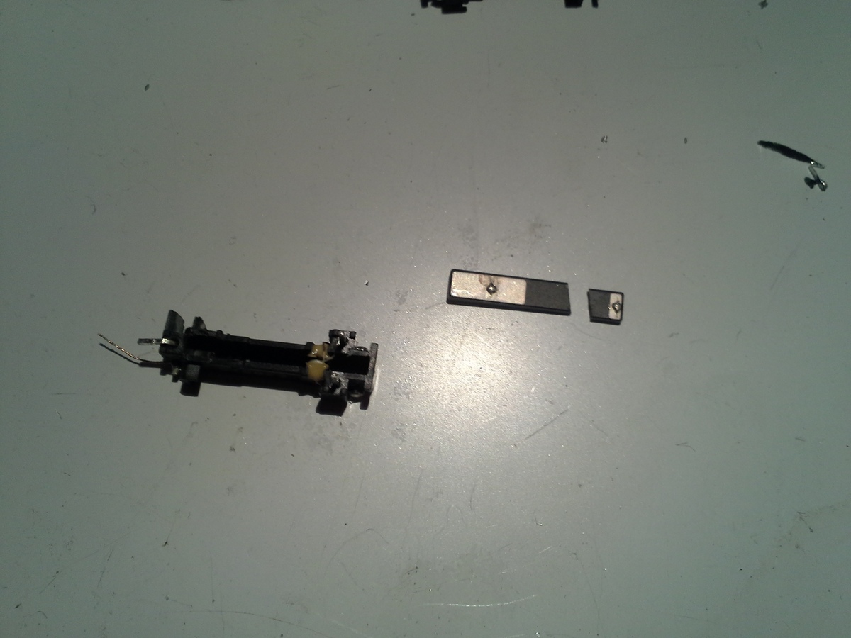

von lrep (Gast)
Ob es Ferrit ist, kannst du ja leicht mit einem Magneten testen.
Ich halte das aber für piezoelektrische Tranformatoren, um die diversen
vom Drucker benötigten Hochspannungen zu erzeugen.
Dann besteht das Bauteil nicht aus Ferrit, sondern wahrscheinlich aus
PZT und ist nicht magnetisch.
https://de.wikipedia.org/wiki/Piezoelektrischer_Transformator
Finde ich eher ungewöhnlich. Was sollen die vielen Trafos im Drucker
machen?
Ja, sind Piezotransformer! Welches Druckermodell?

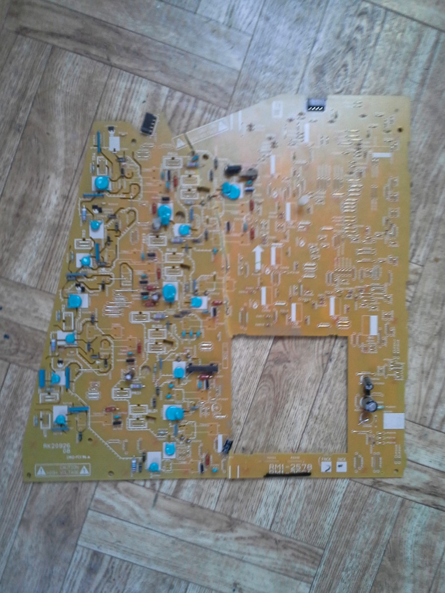

von User (Gast)
Wo im Drucker waren sie denn?
von mischa (Gast)
Die waren überall auf dieser Platine verteilt, die an der Druckerseite
war.
Drucker war der HP Color LaserJet3800 .

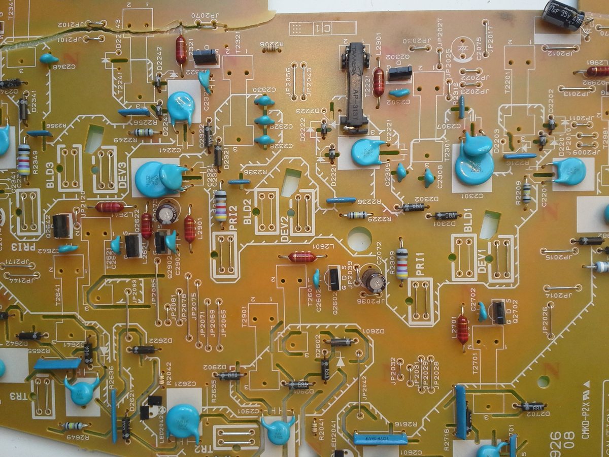

von mischa (Gast)
wollte die dateigröße klein halten. wie mans macht, macht mans falsch ;)
aber viel ist da nicht zu sehen, die platine besteht hauptsächlich aus
drahtbrücken und 1206 smd brücken (000)
was man sehen kann sind die blauen kondensatoren und ausfräsungen.
im eck rechts unten ist die aussparung für den lüfter
ich mach mal ein schöneres bild :)
von mischa (Gast)
hab mich über die ausfräsungen gewundert, aber wenn das transformatoren
sind werden die zur isolation für kriechströme sein??!
die teile saßen überall da wo der hantelförmige lötstop ist.
es waren auch noch viele lm339 komparatoren mit drauf.
von Uwe (Gast)
Ein gutes Bild und Google hat geholfen: Es ist ein piezokeramischer
Transformator.

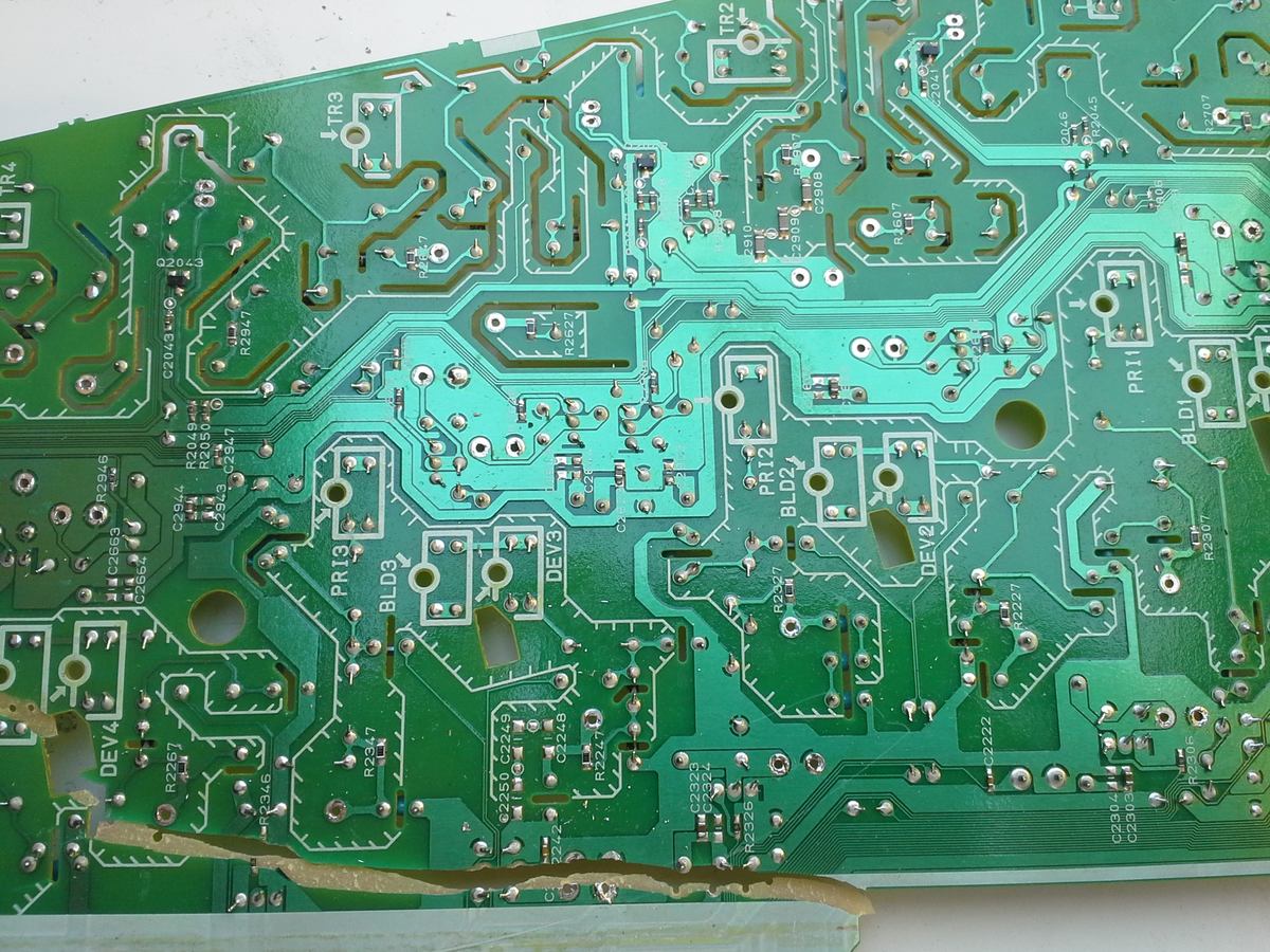

von User (Gast)
Auf der Platine ist nichts anderes, was Hochspannung erzeugen könnte.
Diese Dinger sind kleiner und vielleicht auch zuverlässiger, als die
vergossenen Hochspannungstransformatoren, die sonst an der Stelle
sitzen.
In einem Farblaser braucht man der Platine nach auch die vierfache Menge
an Hochspannungsquellen, als in einem S/W. Für jede Kartusche extra.
Wozu die Hochspannungen gebraucht werden: Bitte an geeigneter Stelle
aufschlauen, das Funktionsprinzip Laserdrucker sollte im Netz erläutert
sein.
Die Anschlüsse für die erzeugten Spannungen sind auf der Platine mit
PRI1 bis PRI4, DEV1 bis DEV4, TR1 bis TR4 und BLD1 bis BLD4 bezeichnet.
Die Nummern 1 bis 4 stehen dabei wahrscheinlich für die vier Farben. Für
jede Farbe wird jeweils eine Spannung für die PRImary Charge (Laden der
Photowalze, die DEVelop Charge (Laden des Toners) und die TRansfer
Charge (Laden des Transferbands) benötigt. BLD müsste dann die Spannung
sein, mit der das Papier geladen wird, was auch immer die Abkürzung
bedeuten mag. Vielleicht steht auch TR für den Transfer auf Papier, dann
wäre BLD für das Laden des Transferbands zuständig.
Wie auch immer: Es werden dazu 4×4=16 Spannungen benötigt. Ich zähle auf
dem ersten Foto, das die komplette Platine zeigt, zwar nur 15 von diesen
Piezotrafos, aber vielleicht habe ich wegen der schlechten Qualität des
Fotos einen übersehen. Auf jeden Fall kann man auf den beiden nächsten
Fotos erkennen, dass die Ausgänge der Piezotrafos über Gleichrichter-
dioden zu den oben genannten Anschlüssen führen.
von korax (Gast)
Ich hab 16 gezählt, es sind noch zwei drauf, einer ganz und einer
zerbrochen.

Falls du die kleinen schwarzen Rechtecke meinst, das sind die hier,
N-MOSFET's -->
http://www.alldatasheet.com/datasheet-pdf/pdf/39435/SANYO/2SK2169.html
Könnten das die Treiberstufen für die "Frequenzerzeugung" für die
Piezotrafos sein?
Hab die ausgelöteten Teile mal in ne kleine Box. Die ganze Aktion war
eigentlich mehr zum Auslöten üben und um den neuen Lötkolben zu testen.
Aber vielleicht kann man ja doch nochmal was gebrauchen  *eher nicht
vermutlich ;)*
> zerbrochen.
Ah, ok, dann habe ich den zerbrochenen Piezotrafo nicht als solchen
erkannt.
> Piezotrafos sein?
Ja. Die Mosfets unterbrechen periodisch den Strom durch eine Spule (die
roten Teile auf der Platine). Die dadurch induzierte Spannungsspitze ist
die Eingangsspannung für den zugehörigen Piezotrafo.
