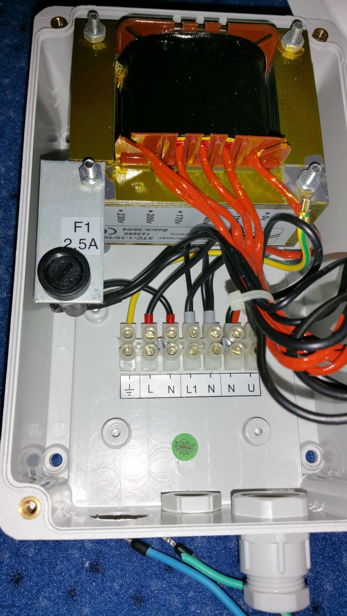

Guten Tag würde gerne mal wiesen wie ich bei dem Trafo Strom in und out Anschließe musste es abklemmen um die Kabelverschraubung zu erneuern die ist gebrochen. Leider hab ich kein Foto gemacht :( darum weiß ich nicht mehr wie es angeschlossen war nur das Erdung zusammen wahren. würde sagen links ist Strom in und Rechts out ! Wichtig das es richtig ist und nicht knallt !

Nach dem Photo des Fragestellers kann ich mal sagen; Erde/L/N ist die 230 V AC Versorgung aus der gemeinen Steckdose, die wird auch abgesichert. Dann gibt es L1 und N, weiters N und U... Leider weiß man keine Type dieses Vorschaltgerätes Mani
Aus einer Vergrößerung sah ich diese Trafoanschlüsse: 0 Volt 110, 140, 170, 200, 230 Volt
Irgendwie habe ich das Gefühl, im vorletzten Beitrag etwas Blödsinn geschrieben zu haben. Natürlich gibt es keinen L1 und N bei einem Spartrafo... Please, dont kill this thread
Erklärung zu Schaltbild: H1 - Betrieb (grün) S1 - Schalter: Ein/Aus M1 - Ventilatormotor K - Anschluss für externe Verschlussklappe Schaltbild von einen 5-Stufentransformator von Maico. Ist zwar ein anderer, aber der Aufbau müsste ungefähr stimmen. Nur die klemmen haben eine andere Bezeichnung. L = L N = N L1 = K N = N U = LM N = NM Muss nicht Stimmen, man kann ja nicht alles erkennen. Also nochmal überprüfen bevor angeklemmt wird.
#4043992
Hallo zusammen, ich denke eher, dass es sich bei dem Trafo um einen sogenannten Spartrafo handelt, bei dem es nur eine Spule mit mehreren Anzapfungen handelt (siehe Beschriftung des Trafos auf dem ersten Bild). Daraus folgere ich, dass die Spule an 230V mit den beiden äußeren Anschlüssen (beschriftet mit 0V und 230V) angeklemmt wird. Der Ausgang zum Motor liegt dann ebenfalls an dem mit 0V beschrifteten Anschluss und der jeweiligen Anzapfung. MFG Holger
L und N sind Versorgungsspannung L1 und N könnte eine Kontrollleuchte oder eine externe Betätigung sein, oder was auch immer da übrig ist. U und N sind der Motor
