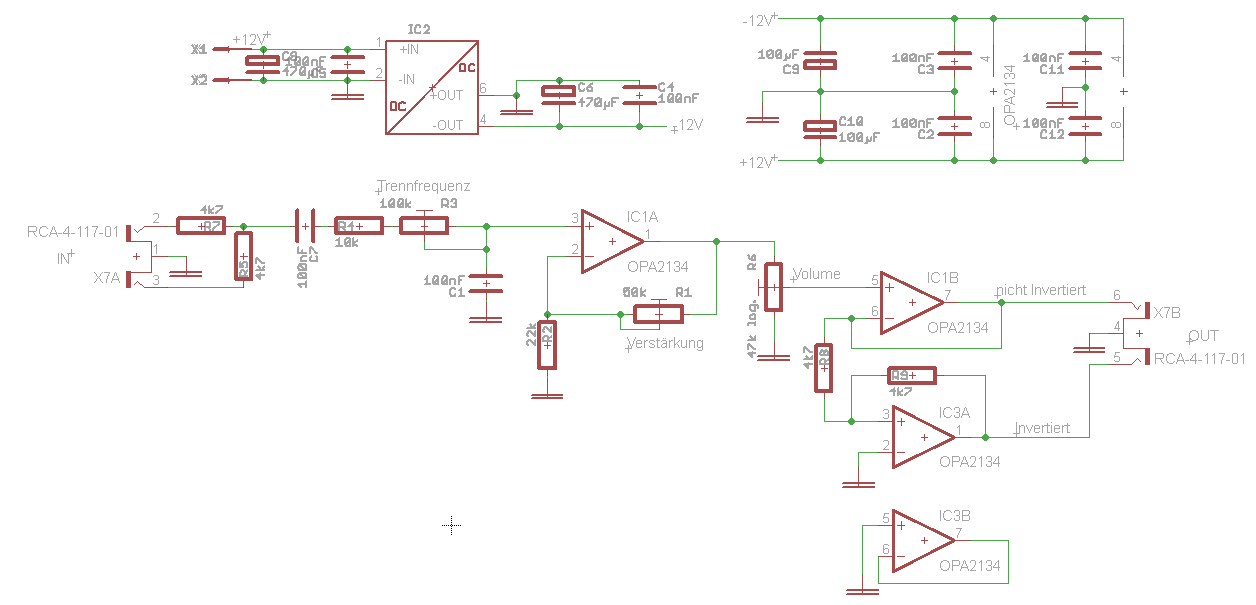

Moin Moin,
ich bin gerade dabei eine kleine Platine zu erstellen für meine
Subwoofer Endstufe. Ziel ist es einen einstellbaren Lowpass,
einstellbare Verstärkung und einstellbare Lautstärke zu haben. Hierzu
habe ich auch schon einen Schaltplan fertig und bevor ich nun anfange
das ganze zu Layouten wollte ich gerne nochmal nachfragen ob ich
irgendwelche Fehler gemacht habe oder ihr eventuell Verbesserungen
habt!? Störungstechnisch denke ich habe ich auch alles bedacht oder? Für
die Kondensatoren werde ich MKS2 Typen benutzen und für die Wiederstände
Metallfilm. Das sollte auch soweit ok sein oder?
Vielen dank für Eure Hilfe und einen schönen Rest Sonntag! =)
Gast #4044641
Du sprichst von aktivem Lowpass und hast in deinem Schaltplan aber einen
passiven Tiefpass 1.Ordnung mit Pufferverstärker.
Aktive Filter verwendet man meist, um ein Filter höherer Ordnung
aufzubauen, bei denen man über die Lage der konjugiert komplexen
Polstellen den Übergang vom Durchlass zum Sperrbereich modellieren kann.
Gast #4044775
Wenn du schon einen OpAmp übrig hast, setzt ihn vor R4, dann ist die
Trennfrequenz wenigstens nicht quellimpedanzabhängig, IC3A hast du schon
gehört, und die Koppelkondensatoren an den Ausgängen lasse ich auch
immer weg, man kann sie nicht berechnen, die folgenden Eingänge haben eh
nochmal welche und der Gleichspannungsoffset aktueller OpAmps ist
niedrig genug.
Aber bust du dir sicher, dass dir die Steilheit diese simplen RC Filters
reicht?

Moin Leute ich muss das Thema nochmal aufkrempeln! ^^ Und zwar habe ich
nun die Schaltung fertig und getestet! Mittels Oscilloskop und Co alles
gecheckt und es klappt alles 1a mit dem Handy als Signalquelle! WENN ich
das ganze nun aber im Auto anschließe und mit dem Chinch Signal versorge
geht es nicht kommt kein Muks raus!? Kann das an der Eingangsimpedanz
liegen? Habe den Eingang wie im Post hier drüber gemacht mit den selben
Werten der C's und R's.
Vielen Dank für eure Tipps :)
