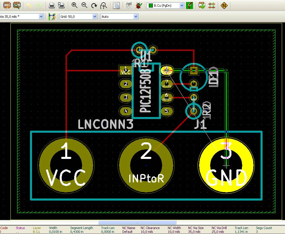

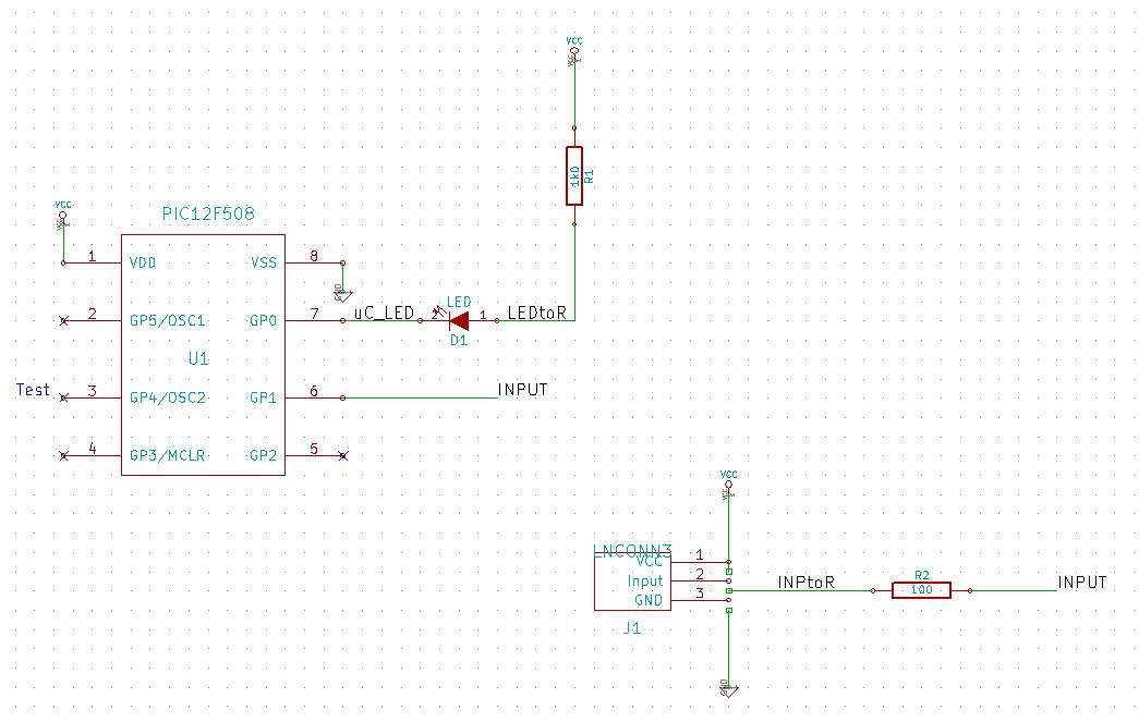

Ich mache gerade meine ersten Gehversuche mit KiCAD und werde wohl hin- und wieder ganz gut Hilfe gebrauchen können - was wäre dafür das geeignetste Forum - hier - oder kennt jamand noch ein deutschsprachiges Forum (da mir die englischen Begriffe auf diesem Gebiet noch nicht geläufig sind, würde ich ein deutsches Forum vorziehen), das für KiCAD-Anwender noch geeigneter ist? Mein erstes Problem habe ich umgangen, indem ich das Example einfach nochmal komplett neu durchexerziert habe! Ich konnte zwischen Pin8(GND) eines PICs und dem GND-Pin eins Steckers keine Leitung legen, da die Leitung nach "End Track" bzw. einem Doppelklick einfach wieder verschwand????????????????????? Aktuell ist es mir nicht möglich, das Resultat des Examples in 3D anzuschauen - viel wird dazu im Internet geschrieben, allein zu meinem grundsätzlichen Problem kann ich nichts finden - bei mir gibt es den 3D-Button erst gar nicht?????????????????????????????????????????? In Zukunft wünsche ich mir deshalb eine Anlaufstelle, an der man bei solchen Problemen mit einer gewissen Wahrscheinlichkeit auch Hilfe findet. Thx

Hier wird dir durchaus geholfen. Im Titel jeweils Kicad schreiben hilft schonmal, den ersten Schritt hast du also richtig gemacht ;-) Nun aber: Unterlasse es bitte unbedingt mehr als ein '?' zu machen. Das wirkt aufdringlich und unfreundlich. Tja, zu deinem ersten Problem kann ich nicht wirklich helfen. Mache doch bitte einmal ein Screenshot deiner Schaltung und des Layouts. Ist Pin 8 und der GND Pin des Steckers auch im Schema verbunden? Danach die Netlist neu erstellt und in pcb neu eingelesen? Ansonsten werden diese Verbindungen im Layout nicht akzeptiert. Dasselbe, wenn du zu nah an einem anderen Pin oder Leiterbahn vorbeifährst.

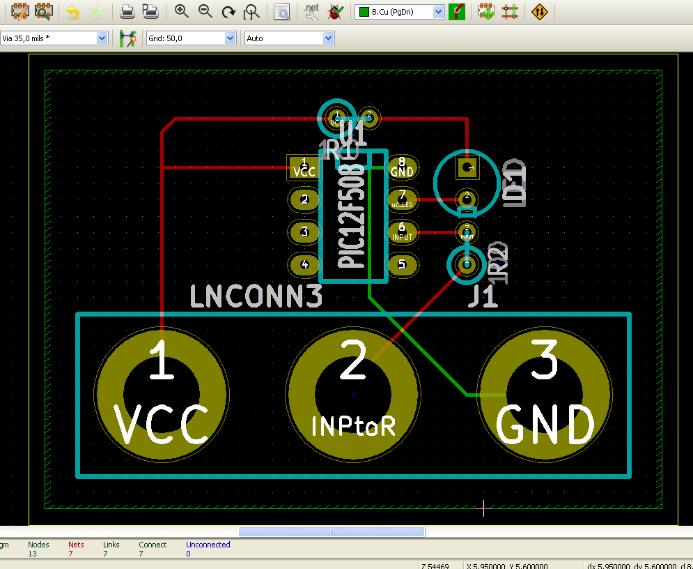

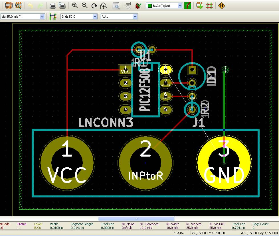

operator schrieb: > Mache doch > bitte einmal ein Screenshot deiner Schaltung und des Layouts. Wie gesagt, konnte ich das Problem umgehen, natürlich auf einem Weg, den man nicht mehr gehen möchte, wenn man schon tage- oder wochenlang an dem Layout gearbeitet hat. Zum Glück habe ich das alte Verzeichnis noch nicht gelöscht, so dass ich die entsprechenden Screenshoots machen konnte. Wie zu sehen ist, ist die Verbindung da, beim Anklicken von Pin 3 am Stecker leuchtet auch Pin 8 des PICs auf, ich kann mit dem Legen der Verbindung beginnen, aber nach dem Doppelklick beim PIC/Pin8 ist wieder alles weg!

U.G. L. schrieb: > Wie zu sehen ist, ist die Verbindung da, beim Anklicken von Pin 3 am > Stecker leuchtet auch Pin 8 des PICs auf, ich kann mit dem Legen der > Verbindung beginnen, aber nach dem Doppelklick beim PIC/Pin8 ist wieder > alles weg! Vielleicht weil du deine Leitung mitten durch den Pin deiner LED gezeichnet hast? KiCAD führt im Gegensatz zu Eagle einen DRC Check schon beim Routen durch.

Im Schema ist der stecker zwar verrutscht, dem Layout hat das aber wohl wenig ausgemacht. Muss nach der Netlist geschehen sein. Wie man aber auf MovePin8.png sieht, fährst du mit der Leiterbahn genau über den Pin der LED. Da diese beiden aber nicht verbunden sein dürfen, ist die Linie ungültig und wird verworfen. Versuche einmal von Pin8 nach links, dann runter, um Pin2 des Steckers herum und dann mit Pin3 zu verbinden.

Bin grad' selbst dahinter gestiegen - diesen dämlichen Weg hab' ich erst als "Testabkürzung" gewählt, nachdem es mir nach Stunden nicht gelungen war, die Verbindung herzustellen, als ich als Footprint für den PIC noch versehendlich die SMD-Variante drin hatte :-)

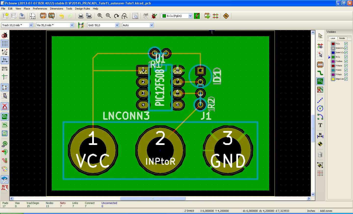

Du hast aber schon gesehen, dass du deine Leiterbahn jetzt auf dem anderen Layer gezeichnet hast? Du kannst mit "+" und "-" zwischen den aktiven Layern wechseln auf dem gezeichnet wird. In deinem Beispiel kannst du die Leiterbahn auch auf dem roten layer so wie "operator" geschrieben hat führen, dann brauchst du keine 2 Layer. Zudem solltest du deinen Pic (allgemein alle bedrahteten Bauteile) nur auf einem Layer verlöten, vorzugsweise auf dem bottom Layer (Top geht auch aber dann muss man aufpassen, dass man die Footprints richtig spiegelt).

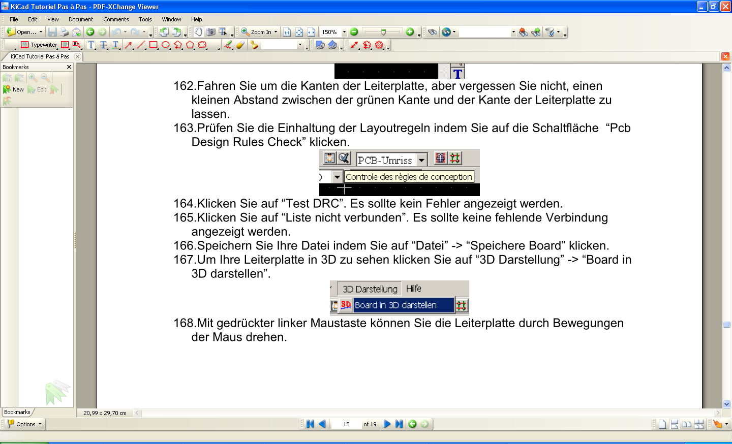

#4045881
Stell' ich mich dann mit dem 3D-Button ähnlich blöd an, wie mit der Leitung oder ist in der mitgelieferten Beschreibung schon was enthalten, was die Version noch gar nicht kann?

Felix C. schrieb: > Du hast aber schon gesehen, dass du deine Leiterbahn jetzt auf dem > anderen Layer gezeichnet hast? Du kannst mit "+" und "-" zwischen den > aktiven Layern wechseln auf dem gezeichnet wird. Ich muss zugeben, dass ich jetzt bei den Versuchen gerade nicht azfgepasst habe, auf welchem Layern ich eigentlich zeichne, wenn ich die Bilder aber anschauen, war es wohl der richtige, sprich der auch im Example verwendete (Back-/Lötseite für GND).
Kann man schon machen aber dann musst du den Pic am GND Pin von oben löten und alle anderen von unten. Finde ich persönlich unpraktisch aber in deinem Fall würde ich es vermutlich auch so machen. Die saubere Variante wäre mit einem zusätzlichen Via. Generell würde ich aber bei so einer einfachen Schaltung gar keine 2 Layer verwenden.

Felix C. schrieb: > Die saubere > Variante wäre mit einem zusätzlichen Via. Blöd nachgefragt: wenn da eine Bohrung ist, ist da nicht automatisch ein Via? Oder wie stellt man Via in KiCad ein?
Dumdi Dum schrieb: > Felix C. schrieb: >> Die saubere >> Variante wäre mit einem zusätzlichen Via. > > Blöd nachgefragt: wenn da eine Bohrung ist, ist da nicht automatisch ein > Via? Oder wie stellt man Via in KiCad ein? Doch schon aber da musst du dann halt wie gesagt von oben löten. Ich meinte ein zusätzliches Via z.B. direkt neben dem GND Pin. Das kann man beim routen mit "v" erzeugen. Ein Via verbindet ja explizit Layer. Bei einer normalen Bohrung sind die Layer nur dann verbunden, wenn du auf beiden seiten lötest.

3D: Gehe auf Menü->Ansicht->3D Darstellung
#4045935
Du hast die engl. Version: Ansicht => View

HolgerT schrieb: > 3D: Gehe auf Menü->Ansicht->3D Darstellung Ich geb' zu, da hätte man drauf' kommen müssen, allerdings ist die Beschreibung diesbezüglich wohl nicht zeilführend.
