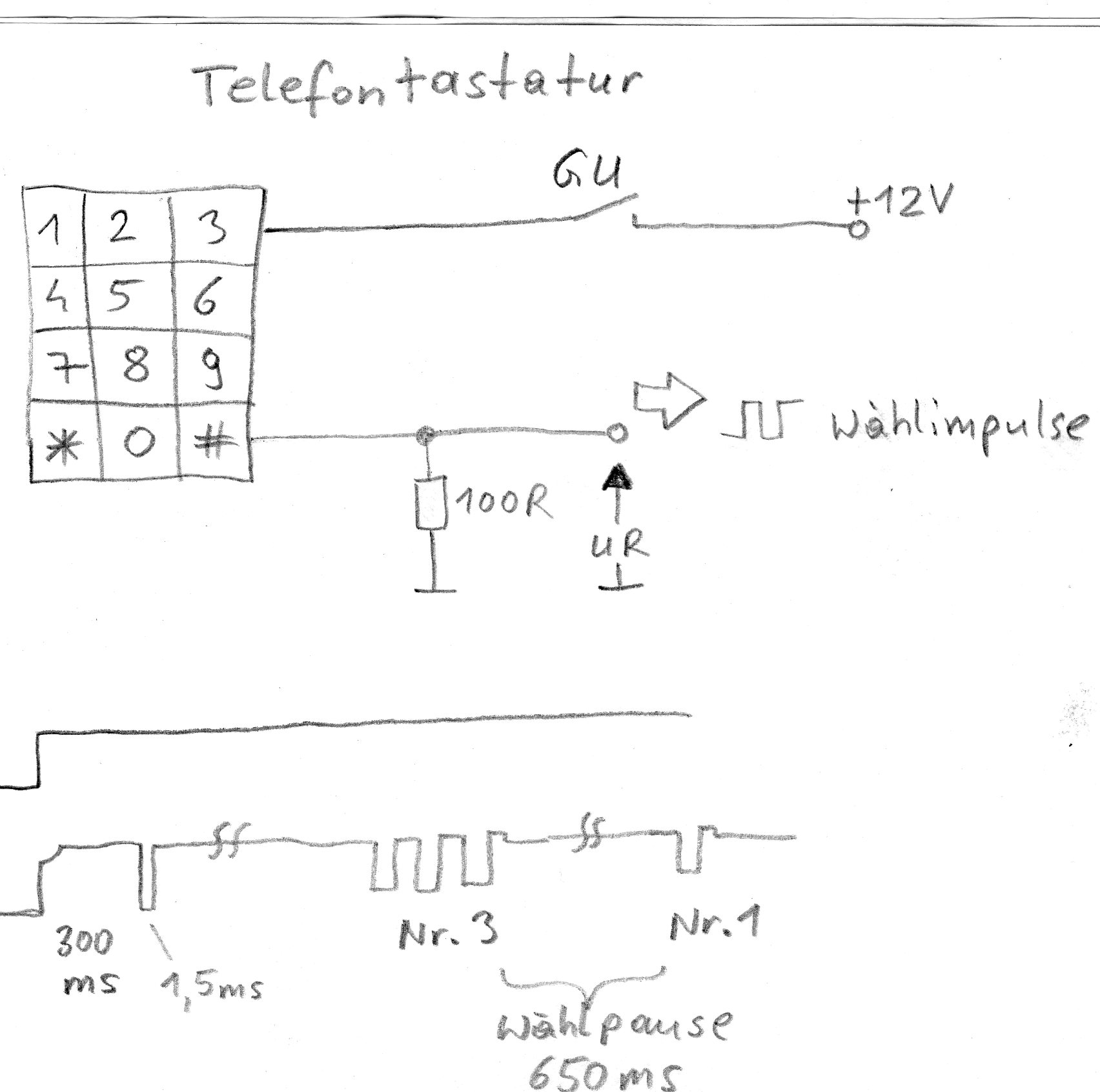

von Mani W. (e-doc)
Wenn Du ein komplette Tastatur aus einem Telefon verwendest, incl.
Elektronik, dann bekommst Du Wählimpuse laut meinem Prinzipschaltplan.
Mani
von Mani W. (e-doc)
Die Wählimpulse haben ca. 36ms
mani
