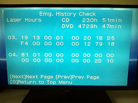

Unser DVD-Player (Sony DVP-NS33, ~12 Jahre, häufiger Gebrauch) schaltete
sich gestern drei mal innerhalb einer Stunde (ca.) von selbst ab. Beim
ersten mal lief er schon seit einigen Stunden, beim zweiten mal
vielleicht zehn Minuten und beim letzten mal ging er ca. eine Minute
nach dem Einschalten wieder aus. Das Bild blieb kurz stehen und dann war
das Signal (Scart) weg und das Display aus. Heute konnte ich das nicht
reproduzieren.
Hier habe ich das Service-Manual gefunden:
http://www.go-gddq.com/upload/2014-05/14051817353732.pdf
Es gibt ein Menü, in dem man sich Fehlerereignisse ansehen kann (siehe
Anhang und Service-Manual auf Seite 6-1 ff.). Der erste Zahlenblock gibt
den Fehlertyp an. Das ist hier 19, also "Thermal Shutdown".
Jeweils in der zweiten Zeile sollen die letzten beiden Blöcke die
Laser-Zeit angeben, in der der Fehler aufgetreten ist.
Die drei neusten Ereignisse liegen dicht beieinander, aber ich kriege
die Zahlen einfach nicht mit der Gesamt-Laser-Zeit in Verbindung. Das
ist offensichtlich eine hexadezimale Darstellung. Aber wie komme ich von
792B, 792A und 7918 auf die ca. 5000 Stunden Gesamtzeit? Oder waren
diese Ereignisse eventuell viel früher?

Jetzt doch und es gibt sogar einen neuen Eintrag. Dezimal 10 Differenz
entsprechen 6 Minuten. Linear extrapoliert wären dezimal 100 eine
Stunde. Ich komm trotzdem nicht drauf.
Machen wir mal weiter. Gehäuse geöffnet, DVD abgespielt und mal an der
Spannungsversorgung gemessen (vorher im Standby):
Pin | Beschr.  | Standby | Betrieb
  1 | SW+8V    |      0V |   7.62V
  2 | MTR-GND  |      0V |      0V
  3 | EV+11V   |  14.10V |  11.51V
  4 | EV+5V    |   5.09V |   5.02V
  5 | SW+3.3V  |      0V |   3.39V
  6 | SW+5V    |      0V |   4.96V
  7 | GND      |      0V |      0V
  8 | PCONT    |      0V |   3.05V
  9 | POWER SW |   3.31V |   3.31V
 10 | EV-10V   | -12.43V | -10.45V
(EV=permanent, SW=geschaltet)
Auffällig finde ich hier die etwas geringe Spannung an der 8-V-Leitung
(Pin 1) sowie die 3.05V am PCONT (Pin 8). Letztere sollte laut einer
Nebenbemerkung im Service-Manual (Seite 6-3) bei 3.3V liegen (kommt vom
MV-045 Board wenn ich das richtig verstehe).
Mit einem IR-Thermometer messe ich an dem FAN8036L (IC201 auf dem MV-045
Board) eine Temperatur von 95°C schon kurze Zeit nach dem Abspielen der
DVD. Andere grössere Teile wie die CPU bleiben unter 45°C.
Der FAN8036L ist ein Motortreiber. Offenbar hat er eine
Shutdown-Funktion, wenn eine Temperatur von 160°C erreicht wird.
Jetzt liegt es doch nahe, dass sich der Player wegen des überhitzten
Motortreibers abschaltet (Stauwärme, wenn Gehäuse geschlossen).
Kann das sein? Und warum wird der zu warm? Ist die Spannungsversorgung
nicht mehr "sauber" genug? Fällt euch etwas ein, was ich als nächstes
prüfen könnte?

Ich habe das wohl falsch gerechnet. Die Differenz aus 0x35 (53min) und
0x2B (47min) ist 0x0A. Und das in dezimal ist 10.
Paul Baumann schrieb:
> Ist der Motor eventuell nicht mehr so leichtgängig
Stromlos lässt sich eine DVD ganz leicht anschieben und sie dreht auch
"lange" nach. Es fühlt sich nicht schwergängig an.
Scheinbar ist der Treiber aber nicht nur für den DVD-Antrieb da. Im
Manual auf Seite 3-7 sind auch noch der Motor der Lade sowie die
Laser-Positions- und Fokussierspulen daran angebunden. Nur der Motor
dreht ja wohl nicht, wenn das Programm abgespielt wird und was kann
schon mit den Spulen sein?

Es ist denkbar, daß sich der "Thermal Shutdown" auf eine Überhitzung des
Laser PickUps beziehen könnte. Das wäre in dem Fall dann ein Zeichen vom
Verschleiß der Laserdiode. Eine Überwacheng anderer Teile fände ich
nicht sinnvoll.
(Irrung natürlich vorbehalten.)

Michael M. schrieb:
> Auch bei dem Motortreiber und auch auf der Übrigen Platine alle Elkos
> prüfen.
Auffällig ist leider keiner. Muss ich mir überlegen, ob ich den Aufwand
betreibe. Bedrahtete sind es schon einige. Ob auch SMDs dabei sind,
weiss ich jetzt gerade nicht.
Aber schlachten werde ich eh. Fange ich mit den Elkos an und messe sie
durch. Vielleicht ergibt sich etwas.

Gast #4046523
Johannes schrieb:
> Liesse sich damit die hohe Temperatur des Motortreibers erklären? Wäre
> es wahrscheinlich?
Zumindest nicht sehr unwahrscheinlich. Ich hatte sölche Fälle bereits
mehrfach. Der letzte war vor kurzem ein Yakumo.
Die Elkos waren in diesem Fall übrigens äußerlich völlig unauffällig.
Dellen, geplatzte Gehäuse und ausgelaufener Elektrolyt sind erst
Spätsymptome.
Die Elkos auslöten und einzeln durchmessen schafft diesbezüglich sofort
völlige Klarheit: Kapazität und ESR wären interessant. Wenn die
Kapazität dabei bereits stark vom Sollwert abweicht, dann muß Dich der
ESR natürlich gar nicht mehr kümmern.
Leider ist das Ende der Laserdiode nach 12 Jahren und intensivem
Gebrauch allerdings auch nicht gänzlich unwahrscheinlich.
Wenn Du die Elkos allerdings da haben solltest, dann tausche sie doch
einfach mal schnell auf Verdacht aus (falls Du sie nicht messen können
solltest). Das ist ja nur eine Sache von ein paar Minuten.

Gast #4046536
Nachtrag:
jetzt wollte ich mir doch noch schnell das SM ziehen und kurz
hineinschauen.
Dein Link hat leider nicht recht funktioniert bzw. ist ständig hängen
geblieben.
Deshalb zu elektrotanya (http://elektrotanya.com/?q=keres bzw.
http://elektrotanya.com/sony_dvp-ns30_ns32_ns33_ns52p_sm.pdf/download.html
ausgewichen, Stand 2005C0800-1, 2005.03
Für das Überfliegen aller 83 Seiten hat es jetzt nicht mehr gereicht
(gähn;-), aber für die Fehlercodes unter Punkt 6-1 gerade noch so eben.
Sagen wir mal so:
wenn wirklich der Pickup-Block der Hauptschuldige wäre, dann solltest Du
eher andere Fehlermeldungen bekommen. Zum Beispiel 60.
