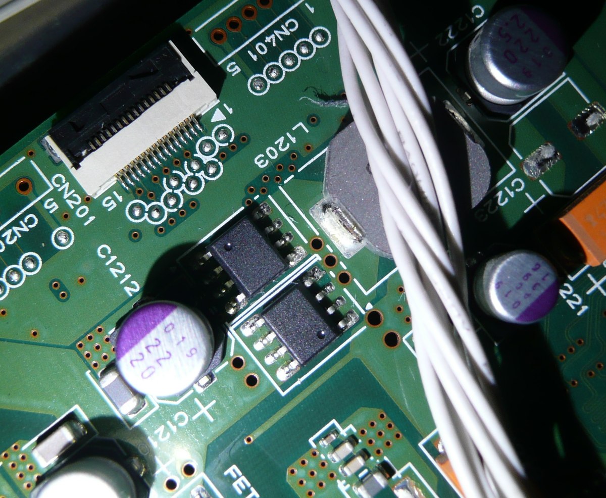

ich habe einen defekten TV und einen wahrscheinlich defekten Mosfet in
einem DCDC Wandler. Ich würde gerne mal testen ob der wirklich über den
Jordan ist und ihn ersetzen. Leider habe ich den Typ nicht da. Auf was
muss ich achten um mir mein Board nicht noch weiter zu zerstören.
MOSFET ist ein FDS8813NZ

Gibt es beides nicht. Ist ein T-Con Board eines TVs. Der Schaltet wegen
Fehler auf 12 Volt ab.
Unterer Transistor der Halbbrücke ist ein FDS8813 oberer ein FDS8880.
Da die Ausgangsspannung direkt unter zwei dicken ASICS verschwindet
(irgendwelche 3D Controller) wird es wohl ein synchonous Buck sein,
welcher die Spannung runtersetzt. Der FDS8880 misst sich sehr komisch.
Einstellige Ohm von Gate auf D und S, ebenso zwischen D und S. Ich
wollte den gleich mal auslöten.
Controller ist ein THV3056
Besseres Bild bekomme ich nicht hin. Das Serivcemanual findet man im
Netz passt aber leider nicht so diesem Board.
Hier ist noch ein Bild aus dem Netz:
http://bilder.hifi-forum.de/max/775022/philips-t-con-board-46pfl8605k-02_349452.jpg
Dank und Gruß

FB Pfad kann ich nicht erkennen.
Board ist ein CPWBXRUNTK4513TP
von Franz B. (rcs)
Sharp, 200HZ?
Das T-Con gehört zum Panel, im Q551.1E  wirst Du da nichts finden.
Wenn der obere FET schlüssig sein sollte, sieht das nicht gut aus. 12
Volt auf die Controller. Also neues T-Con besorgen.

Ja wenn der wirklich voll durch ist, wars das wahrscheinlich. Er misst
sich kacke. Gate Drain 7.5 Ohm, Drain Source 6.5 Ohm. Der ist hinüber.
Ich habe jetzt mal einen 70T03 reingefriemelt und schalte mal ein....
von Antiexperte (Gast)
Mist. Franz hat recht. Der neue ist gerade auch über den Jordan
gegangen, d.h. danach kommt eh nur noch geschmolzenes Silizium. Noch mal
Mist. Ich denke da werden alle Chips vom Ram bis zu den komischen 3D
ASICS alles dran gehangen haben -> Totalschaden.

Ja bei den Dingern geht das TCon Board wohl immer kaputt. Ich konnte es
aber doch noch retten (Mal sehn wie lang).
Die einzige Möglichkeit, das alles noch lebt und der obere FET defekt
ist, ist das der untere auch kaputt ist. Der hat sich relativ gut
gemessen (Gate Drain, Gate Source im Megohm bereich, Drain Source hängt
eh die Last dran).
2 neue Transis ... läuft.
Noch mal vielen Dank an euch.

hatte das gleiche Fehlerbild (9mal blinken...)und bereits erfolgreich
den FET 1202 getauscht. Leider habe ich beim Abheben ein direkt
danebenliegendes kl. Bauteil abgerissen und verloren. Jetzt finde ich in
diesem interessanten Forum etwas weiter oben sogar das passende Bild
unter:
Autor: Antiexperte (Gast)
Datum: 09.03.2015 23:31
http://bilder.hifi-forum.de/max/775022/philips-t-c...
Mein t-con-board hat die Bezeichnung SK4513CF0G0320
Das fehlende Teil könnte ein Kondensator sein und ist direkt neben dem
1202 verbaut. FET1202, 4R7, C ???
Wer kann mir Daten zu dem Bauteil geben.  Danke u. Grüße !!!
