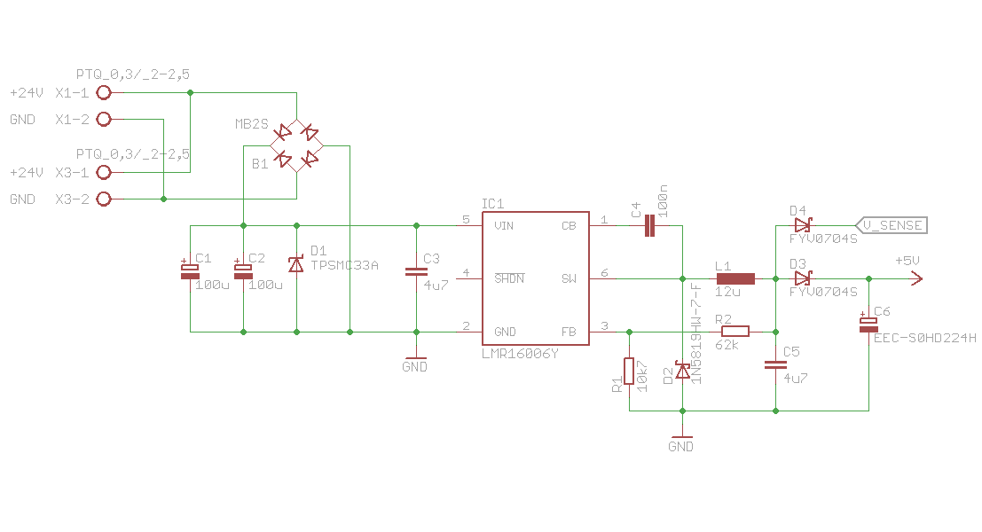

OP #4321749
inzwischen habe ich einen SPI FRAM erfolgreich im Einsatz.
Aber bei meinem jetzigen Projekt würde ich gerne einen Supercap
einsetzen, da ich nur ein Byte ins Eeprom packen muss. Ich hab nun die
Schaltung im Anhang erstellt. Der Supercap wäre C6. Die +5V stimmen
natürlich nicht. Man muss die Schottky noch abrechnen, deswegen ist vor
V_SENSE auch eine.
V_SENSE würde ich dann per Interrupt auf fallende Flanke abfragen.
Wäre das ganze so korrekt oder hab ich Fehler gemacht?
Gast #4321933
Du bist unverbesserlich ;) Die Elkos auf der 24V-Seite sind doch die
idealen Energiespeicher (wegen dem Quadrat in W=0.5*C*U²). Häng' VSENSE
an die Eingangselkos und das ganze funktioniert fast von alleine. Und
hält ein paar Jahre länger als mit einem Supercap.
