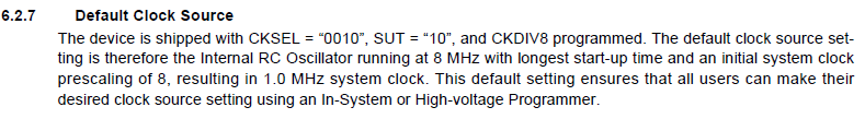

#4046827
Thomas Lehmann schrieb:
> max. Taktfrequenz von 20Mhz
Da hast du etwas falsch verstanden. Entscheidend ist die Frequenz, mit
der der Tiny in der Programmierschaltung läuft. Direkt ab Werk ist das
meist 1MHz. Deshalb kannst du dich auch selbst aussperren, wenn du
"externer Takt" per Fuse einstellst und dann im Programmierer keinen
Takt anlegst. Der Tiny muss beim Programmieren aktiv mitarbeiten.

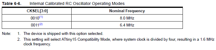

Gast #4047571
So es läuft :D
Proggen mit 1,845MHz ist auch beim AT45 möglich, Factory setting ist
übrigens 8MHz internal clock laut dem schlauen Handbuch.
Software läuft auch direkt, alles gut.
Der Vollständigkeit halber noch die besagte Fehlermeldung vom ACR
Studio.
Die Frage nach dem "warum läuft es jetzt" kann ich nicht beantworten,
bzw. ich weiß nicht was mit dem Probanden schief gelaufen ist. Hatte
noch eine Platine auf der ich einen neuen AT45 gelötet habe, damit ging
es auf Anhieb. Tja, damit hatte ich zuletzt gerechnet, war der
Überzeugung das ich irgendwas falsch mache oder ein Setting angepasst
werden muss.
Viele Stunden auf der Suche nach der Lösung verschwendet.
