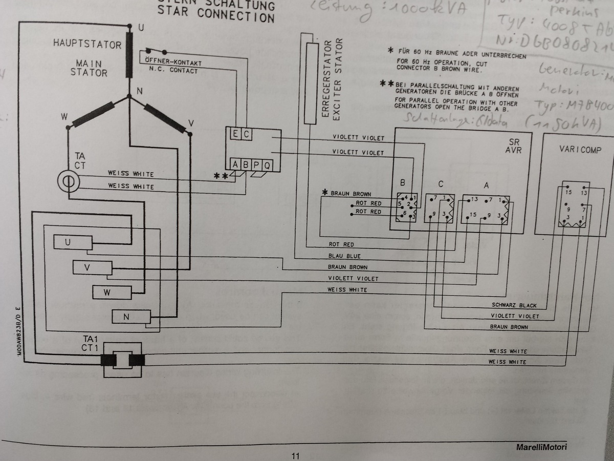

Hallo Zusammen,
ich habe hier eine interne Verdrahtung eines 3 Phasen Synchrongenerator
mit ner Nenn-Scheinleistung von 1150 kVA (Bürstenlos). Der ist gekoppelt
mit einem Dieselmotor. Meine Frage ist wie die Verdrahtung genau intern
funktioniert. Ich weiß wie ein Sychrongenerator eine Dreiphasen Spannung
liefert aber mir ist nicht ganz klar wozu der AVR und VARI COMP da ist
und wie die genau funktionieren und sich auf die Ausgangsspannung der
Statorwicklungen auswirkt. Was macht der Stromwandler TA1 genau und
warum nimmt er sich nur den Strom U ?
Also der Generator funktioniert folgendermaßen:
Diesel und Generator bilden zusammen ein Notstromaggregat. Wenn der
Dieselmotor sich dreht, dreht sich natürlich auch der Rotor des
Generators. Jetzt verstehe ich auch nicht ganz, wie der Gleichstrom in
die Rotorwicklung eingeprägt wird. Dort ist auch eine
Gleichrichterscheibe der höchstwahrscheinlich den gleichstrom für die
Rotorwicklung liefert. Durch die Drehung ensteht ja ein sich drehendes
Gleichfeld. Durch den dann die Dreiphasige Wechselspannung an den
Statorwicklungen induziert. In den Abgängen (An der
Niederspannungshauptverteilung) der drei Leitungen sind L1 L2 und L3
zusehen aber kein N. Ich wäre für jede Hilfe sehr dankbar.
 Könnte mir jemand weiterhelfen ?

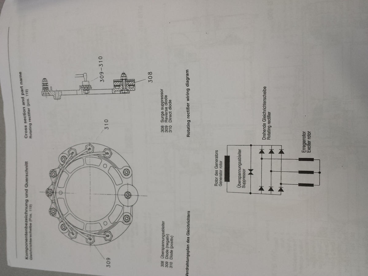

Gast #4046928
Danke erstmal für die schnelle Antwort. Was meinst du genau mit der
strom in der Rotorwicklung ist irgendwie ~ zum feld ? welches Feld denn
? Also der Rotor ist mit einer Gleichrichterscheibe und einem
erregermaschine fest an der Welle montiert. Aber Ich frage mich wie der
Stator der Erregermaschine mit gleichstrom gespeist wird ?
Gast #4047175
schwere Frage, das weiss natürlich nur der Hersteller ganz genau. Das
hier ist ja nur ein Anschlussplan, welche regelfunktionalität nun in
welche Baugruppe gepackt wurde geht hier nicht hervor.
Diese bürstenlosen Synchrongeneratoren funktionieren eigentlich ganz
einfach:
in den Erregerstator wird ein Strom eingespeisst, der auf einer Wicklung
(na gut 3) auf dem Rotor einen Drehstrom erzeugt. Dieser wird
gleichgerichtet, und dient zur Erzeugung des Magnetfeldes der
Erregerwicklung.
Übersteigt nun die Ausgangsspannung einen bestimmten Sollwert, schaltet
bei diesem Modell der "SR AVR" (was immer das heissen soll) A etwas
Gleichstrom vom Erregerstator weg, somit wird später irgendwann  die
Ausgangsspannung wieder sinken.
Was sich der Hersteller aber mit TA1 und mit VARICOMP überlegt hat, kann
ich nicht ergründen. Eventuell fließt der über TA1 gemessene Strom mit
in die Reglung mit ein, oder es wird eine Überstromabschaltung gemacht,
schwer zu sagen, aber auch müssig darüber nachzudenken, wenn alles
funktioniert.
hoffe mit meinem Nichtwissen geholfen zu haben.
Gast #4047237
joe1991 schrieb:
> Wenn der
ganz einfach:
du hast nicht einen Generator sondern zwei Generatoren in einem Gehäuse.
Der erste Generator hat eine Erregerspule die fest am Gehäuse (Stator)
angebracht ist. Dadurch wird in drei auf der Welle (Rotor) angebrachten
Spulen Drehstrom induziert.
Dieser Drehstrom wird dann mit einem Brückengleichrichter
gleichgerichtet, der Gleichrichter ist an der Welle angebracht und dreht
sich zusammen mit dieser.
Der so erzeugte Gleichstrom fließt dann in eine Erregerspule (des
zweiten Generators) die ebenfalls an der Welle angebracht ist (und sich
zusammen mit dieser dreht) und erzeugt dadurch ein Magnetfeld.
Dieses Magnetfeld induziert dann in den drei am Gehäuse angebrachten
Spulen den Drehstrom mit dem du deinen Gerümpel (Maschinen,
Computer,...) bei Bedarf betreiben kannst.
Sinn dieser Konstruktion ist, dass man sich dadurch die sonst bei einem
Syncrongenerator erforderlichen, wartungsintensiven, Schleifringe sparen
kann.
Gast #4048101
Ich danke euch sehr für die schnelle Antworten, könnte man nicht
theoretisch Batterien für die Erregung des Rotors der Synchronmaschine
verwenden, weil ja sowieso gleichgrößen vorliegen. Oder hat das was mit
der AVR zutun , dass ne Erregermaschine noch dranhängt ?

#4048225
joe1991 schrieb:
> Also wenn von der Erregermaschine ein Wechselstrom geliefert wird und
> anschließend gleichgerichtet wird verstehe ich nicht ganz warum man
> nicht direkt den gleichstrom von den Statorwicklungen der
> Erregermaschine in die rotorwicklungen des Generators einspeist
Steht weiter oben. Man möchte die störanfälligen Schleifringe
vermeiden. Eine Erregung direkt aus einer Batterie wird ja
z.B. in fast allen Autolichtmaschinen gemacht. Ein Ausfall
der "Kohlen" ist m.W. die häufigste Fehlerquelle bei diesen
Maschinen.
#4048228
Weil du dann vom Stator eine leitende Verbindung zum Rotor haben
müsstest, also Bürsten/Schleifringe. Bürsten haben aber den üblen
Effekt, dass sie verschleissen, während die Energieübertragung über das
Magnetfeld der Erregermaschine verschleissfrei funktioniert.
Gast #4048235
der Erregerstrom ist schon ganz schön groß, das würde bedeuten ganz
schön große Schleifringe zur Übertragung.
Einfacher durch die Drehbewegung wird die Leistung für die Erregung im
Rotor erzeugt und dort gleichgerichtet.

Gast #4048269
Wie kann denn durch eine einfache Drehbewegung mit den Wicklungen ohne
Magnetfeld ein Spannung induziert werden ?
Gast #4048313
Also das heißt, dass durch die Drehung des Rotors der Erregermaschine
zunächst ein kleiner Strom sich im Rotor aufbaut  , gleichgerichtet wird
und im generator dann eine spannung im Stator induziert wird, diese dann
die AVR misst und anschließend den gleichstrom im Stator der
Erregermaschine regelt oder habe ich das falsch verstanden ? Würde das
Dynamoprinzip nicht auch mit dem Generator funktionieren ?

joe1991 schrieb:
> Wenn der Generator einfach alleine dastehen würde und der
> rotor sich dreht (wegen dem dieselmotor) , dann müsste sich
> durch das Dynamoprinzip ja ein kleiner Erregerstrom bilden
> und man müsste keine spezielle Einrichtung haben oder?
Nein.
Wo soll der Erregerstrom (d.h. ein Strom durch den Rotor)
herkommen?
Durch den Restmagnetismus (Remanenz) im Rotor entsteht, wenn
man den Rotor in Drehung versetzt, eine kleine Ausgangsspannung
im Stator. Das war's. Ende der Veranstaltung.
Man muss aber irgendwie das Magnetfeld des Rotors verstärken.
Der Restmagnetismus genügt nicht.

Durch die Remanenz im Stator der Erregermaschine wird infolge
der Rotordrehung zunächst mal eine Spannung im Rotor der
Erregermaschine induziert.
Da der Rotor der Erregermaschien (über den Gleichrichter) mit
dem Rotor des Hauptgenerators elektrisch verbunden ist, ist ein
geschlossener Stromkreis vorhanden. Also fließt auch ein Strom
durch beide Rotoren.
Der Rotorstrom im Rotor des Hauptgenerators bewirkt zusammen mit
der Drehung, dass im Stator des Hauptgenerators eine Spannung
induziert wird.
Wird von der am Stator des Hauptgenerators anliegenden Spannung
ein Teil auf den Stator des Erregergenerators zurückgeführt,
liegt eine positive Rückkopplung im System vor: Die Magnetfelder
verstärken sich wechselweise, und die erzeugten Ströme und
Spannungen werden größer.
Es sind einfach eine Außenpol- und eine Innenpolmaschine miteinander
verkettet. Einmal geht die Induktion "von außen nach innen", einmal
"von innen nach außen".
Ich verstehe nicht, was daran so schwer zu begreifen ist.

Okay... in der Form ist Deine Frage leicht zu beantworten.
Es liegt überall dort Restmagnetismus vor, wo im normalen
Betrieb Gleichstrom fließt. Das sind der Stator der
Erregermaschine und der Rotor des Hauptgenerators.
