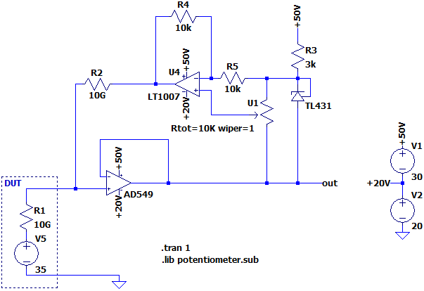

Hallo alle zusammen,
ich bräuchte mal eure Hilfe. Um eine charge pump zu testen muss ich
einen definierten Strom heraus ziehen und hinendrücken können. Die
charge pump liefert ohne last ca 35V. Ich will sie mit 1pA bis ca 200pA
in beide Richtungen belasten und dann die Spannung messen. Der Strom
muss nicht unendlich genau sein, aber auf so 2 bis 3 pA wäre gut. Wenn
jemand eine Idee hat, wie man diesen Strom generieren kann, immer her
damit :-) Alle Vorschläge sind willkommen.
Danke und schöne Grüsse,
Patrick

In welchem Bereich wird sich denn die Spannung voraussichtlich ändern?
von Patrick W. (pawi777)
Wenn die Q-Pump strom liefern muss, kann die Spannung nicht mehr als ca
0.5V sinken. Wen sie Strom bekommt, kann die Spannung um maximal 2V
steigen. Also im normalfall spielt sich alles im Rahmen von 32V bis 37V
ab, Version und exemplarische Streuung noch mit eingerechnet.

Hier mal ein Vorschlag von mir. Im Grunde basiert die Schaltung auf der
Widerstandsmessfunktion alter Picoamperemeter. Dort wurde auf die Weise
ein konstanter Strom unabhängig vom zu messenden Widerstandswert
erzeugt.
Im Grunde handelt es sich dabei um einen Spannungsfolger plus
Stromquelle, deren Versorgungsspannung angepasst sind für den
gewünschten Spannungsbereich. Den Ausgang des Spannungsfolgers kannst du
gleich zum messen nehmen.
Die Stromquelle entsteht dadurch, dass zur Impedanzgewandelten Spannung
U_sig eine weitere Spannung addiert wird. Das macht der TL431. Er
erzeugt eine positive Spannung von 2,5V. Diese Spannung wird
anschließend mit dem OPV U4 über das Poti einstellbar gemacht im Bereich
von U_sig-2,5V bis U_sig+2,5V und anschließend auf den Widerstand
gegeben. Da der Widerstand an der originalen Spannung U_sig hängt sieht
er nur die Differenz - also den Bereich von -2,5V bis 2,5V unabhängig
von der aktuellen Spannung die du messen möchtest. Auf die weise kannst
du einen Strom von -250pA bis 250pA in das DUT einprägen.
Mit einem 10Gang Poti ließe sich das alles sehr fein einstellen. Und
sicherlich kann man die Schaltung noch optimieren - gerade, falls die
Einstellungen digital vorgenommen werden müssen. Es ist eben nur eine
mögliche Schaltung.
von Marcus H. (Firma: www.harerod.de) (lungfish) Benutzerseite
Christians Ansatz sieht doch schon recht interessant aus.
Vielleicht sollte man die Bandbreite des Messempfängers noch etwas
reduzieren und anschließend eine Blechdose spendieren?
Ist normales FR4 noch für den Teil zwischen R2 und AD549-In+ geeignet?
Diesen Teil ggf. freifliegend?
Mich würde echt interessieren, wie stark das Ausgangssignal schwankt,
wenn jemand am Aufbau vorbeiläuft. :)
Cheerio,
 Marcus
von Christian L. (cyan)
Ja, das sollte man machen. Man könnte auch dem nicht invertierenden
Eingang noch einen Schutzwiderstand von vielleicht 1MOhm spendieren.
Nein. Ich würde den Knoten frei verdrahten. Auch musst du keinen AD549
nehmen. Ein anderer günstiger OPV wie z.B. LMC6062 / LMC662 tut es auch.
(siehe Anhang) Man muss lediglich die Spannungen der Versorgung
anpassen. Auch kann man die Referenzspannungserzeugung so umsetzen, dass
man vielleicht nur ca. 200mV hat - dann benötigt man nur einen 1GOhm
Widerstand.
Christian: Sehr schöne Opamps, garnicht teuer. Nur 3$ statt 45$. :D
Danke für den Tipp.
LMC6062 -> 10fA Input Bias @ 25°C -> immer schön kühl halten.
Sieht schick aus, ESD ist kein Problem mehr, wenn die Widerstände
halten.
2kV Human Body model kann der Opamp sowieso.
R4 bekommt noch einen kleinen Kappa für die passende Bandbreite
spendiert.
