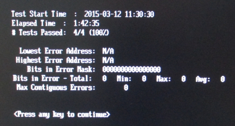

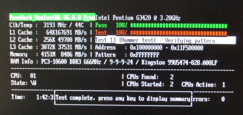

X2 schrieb:> Memtest kann das mittlerweile auch
Getestet, siehe Bilder. Eindreiviertel Stunden den Schmied gespielt und
nix passiert. Zweiter Test läuft gerade mit anderem Riegel, nach 17
Minuten noch Null Errors.
Asko B. schrieb:> laut memtest2.jpg bist Du uns sowieso bereits> einen Tag vorraus. ;-)
Verflixt, die haben meine CMOS-Uhr zerhämmert!!
Btw, mit dem zweiten und auch dritten Modul ebenfalls keine Fehler.

Icke ®. schrieb:> Getestet, siehe Bilder. Eindreiviertel Stunden den Schmied gespielt und> nix passiert. Zweiter Test läuft gerade mit anderem Riegel, nach 17> Minuten noch Null Errors.
Grund für die Auswirkungen der Leseoperationen auf Nachbarzellen sind
doch die kleineren Strukturbreiten. Da sind wir jetzt bei 25 nanometer
(DDR3 80-25nm) und waren vor einigen Jahren bei DDR2 noch bei 100 - 60
nm.
https://www.thomas-krenn.com/de/wiki/DDR-SDRAM
Dann ist doch davon auszugehen das ältere Riegel weniger bis garnicht
"verletzlich" sind. Gibt es dazu eine Statistik?
