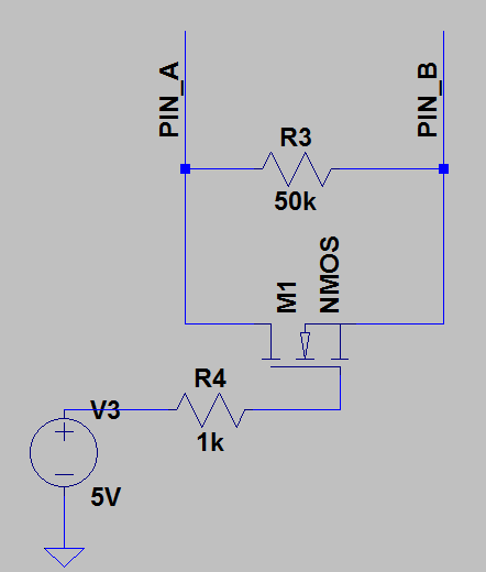

Ich habe bei meiner Platine einen Fehler gemacht und such jetzt nach
einer alternative.
Fehler:
Bei Ansteuerrung des NMOS mit 5V (im angehängten Bild) sollte der
eigentlich sperrend sein und nicht leitend.
Brauche quasie ein inverses Bauteil dazu, allein von der Theorie her
bräuchte ich doch nur einen NMos Selbstleitend ( Depletion ) wie diesen
hier:
http://www.infineon.com/dgdl/Infineon-BSS159N-DS-v02_02-en.pdf?fileId=db3a304330f68606013108d8b2230036
aber wenn ich mir die Transferkennlinie anschaue brauche ich ein
negatives VGs richtig.?
Wären ein passender JFET oder MESFET eine alternative?
An den Pins liegen 3.3V an. Bauform des falschen NMOS ist SOT-23.
Wäre extrem cool wenn ihr mir eine alternative dazu bringen könnt.
Vielen Dank schonmal.
> einer alternative.
So lange GND des Eingangs nicht mit GND der 3.3V von PinA oder PinB
verbunden ist, ist die Schaltung sowieso Humbug.
Aber natürlich weiß niemand, welche Drumrumverdrahtung besteht.
Vielleicht hilft
http://www.voelkner.de/products/37800/Photomos-Relais-1A-400ma-60v-Aqy.html
Oder ein 74VHC1G66.
Oder ein P-Kanal MOSFET der bei 2-7V in Bezug auf Source einschaltet.
Tausend Möglichkeiten, weil du so oberflächlich informierst.

Okay wie ich sehe ist es scheinbar ein größerer Fehler.
Also ausführlicher, zwischen PIN A und PIN B soll ein Widerstand
entweder 0R ( bestenfalls ) und 50k geschalten werden, als Teil eines
Spannungsteilers von einer anderen Platine( GND dieser Schaltung hängt
nicht mit dem GND der anderen zusammen).
Also Microcontroller liefert 5V ( Spannungsquelle V3 ) und es sollen 0R
zwischen PIN A und B messbar sein.
bei Lowpegel vom Microcontroller sollen die 50k messbar sein.
Und ja so wie es aussieht kann ich Mosfets quasi komplett vergessen da
mir der richtige Masse Bezug fehlt.
Wie bereits erwähnt bleibt mir zunächst nur das ersetzten des SOT 23
Packages des ursprünglichen MOSFETs ( ja ich weis das schränkt das ganze
extremst ein, aber so brauch ich keine neue Leiterplatte).
Habt ihr eventuell eine Lösung ?
Wäre euch extremst dankbar!
