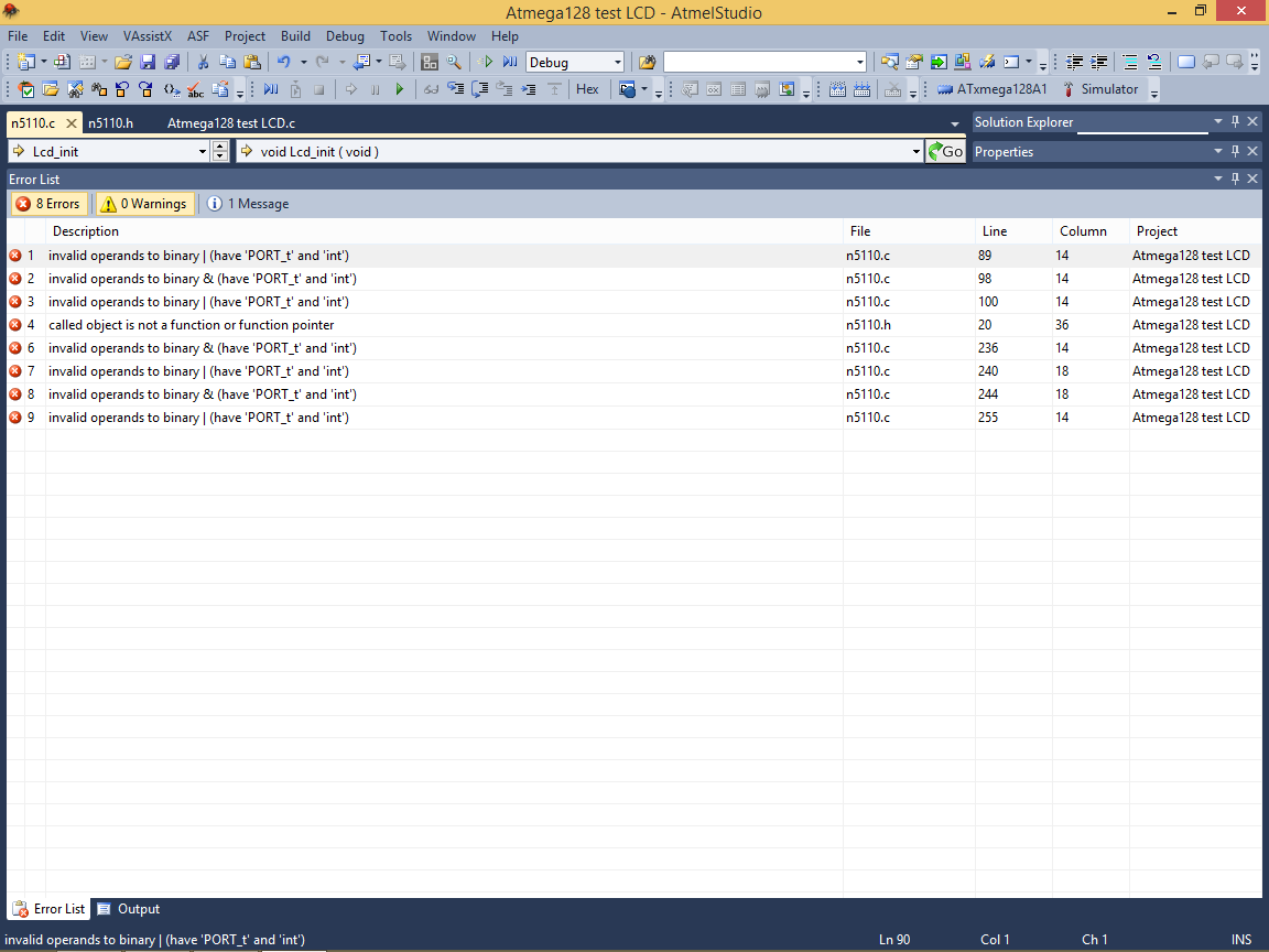

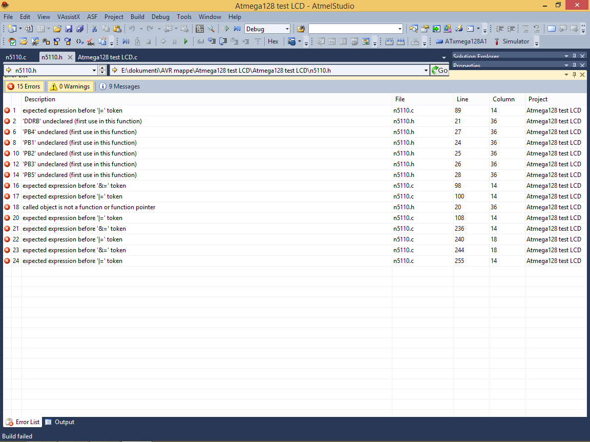

Ich versuche eine bibliothek(Ansteuerung) für nokia 5110 zu schreiben
für Atxmega 128a1.Dafür habe ich  bibliothek von atmega8 genommen und
versuche die umzuschreiben.Ständig kriege ich folgende
Fehlermeldung:siehe Anhang
kann mir jemand sagen wie man dieser fehler lösen kann?
Für jeder Hilfe würde ich dankbar.
Indem du den Code wirklich portierst.
Das fängt doch schon damit an, dass ein ATxmega eben nun einmal
kein Register namens DDRB hat, sondern dass man dort mit PORTB.DIR
und dergleichen arbeiten muss.
p.s.: Wenn du das überflüssige Semikolon hinter dem #define für
den LCD-Port wegnimmst, könnten sich ja vielleicht erstmal die
Syntaxfehler in Luft auflösen …

Erik schrieb:
> Wiso Antwortest du wenn du selber nicht weist?
So wird das nichts. Wie Jörg schon sagte, ist die Syntax zwischen den
ATMega und dem XMega deutlich geändert worden, so das es z.B. kein DDR
Register mehr gibt, sondern PORT.DIRSET und PORT.DIRCLR.
Man schreibt auch nicht mehr (1<<PB2), sondern PIN2_bm, wie z.B. so:
  PORTF.DIRSET   = PIN3_bm;   // Pin 3 (TXD0) as output.
  PORTF.DIRCLR   = PIN2_bm;   // Pin 2 (RXD0) as input.
Du wirst den Grossteil des Codes umschreiben müssen, und evtl. an deiner
Kommunikation arbeiten müssen, denn sonst werden dir hier nicht viele
Leute weiterhelfen.

Matthias Sch. schrieb:
> so das es z.B. kein DDR Register mehr gibt
Gibt's auch noch, heißt dort “DIR”.  Kann man benutzen, wenn man die
Datenrichtung der Pins eines ganzen Ports auf einmal festlegen will.
Meist will man aber an einer Stelle eher einzelne Pins festlegen, da
sind DIRSET und DIRCLR handlicher.
