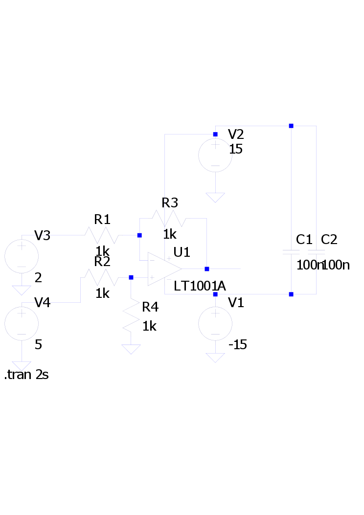

hey leute,
macht eine opv-Versorgung wie im Bild dargestellt Sinn? Ich meine,
funktioniert es so mit den Kondensatoren oder müssen sie jeweils gegen
masse geschaltet sein?
Vorschlag 2 wäre eben: an +15V hängt ein C gegen Masse und an -15V hängt
ein C gegen Masse.
In der Simualation in LTSPice ist es egal. Das Ergebnis sind immer
konstant 3V, auch wenn man bei z.B. 15V (teilweise große (+-0.5V))
Schwankungen einbaut.
grüßis

klarissa schrieb:
> Ist es also egal?!
Im Allgemeinen: Nein.
Bei der Variante im Schaltplan kann es passieren, dass bei
unsymmetrischen Lastspitzen es zu einer zeitweiligen Verschiebung
gegenüber Masse kommt.
Das wiederum kann Auswirkungen auf die Spannungsteiler R2-R4 haben, der
dann an einem gestörten Potential liegt.
Eine Simulation ist immer nur so gut wie ihre Modelle. Das, was du da
sehen willst, bilden die Modelle nicht ab...
Und interessant ist die Entkopplung letztlich dann, wenn eine Last mir
ins Spiel kommt. Denn dann können sich entsprechende Stromkreise
ergeben. Zur Recherche:
