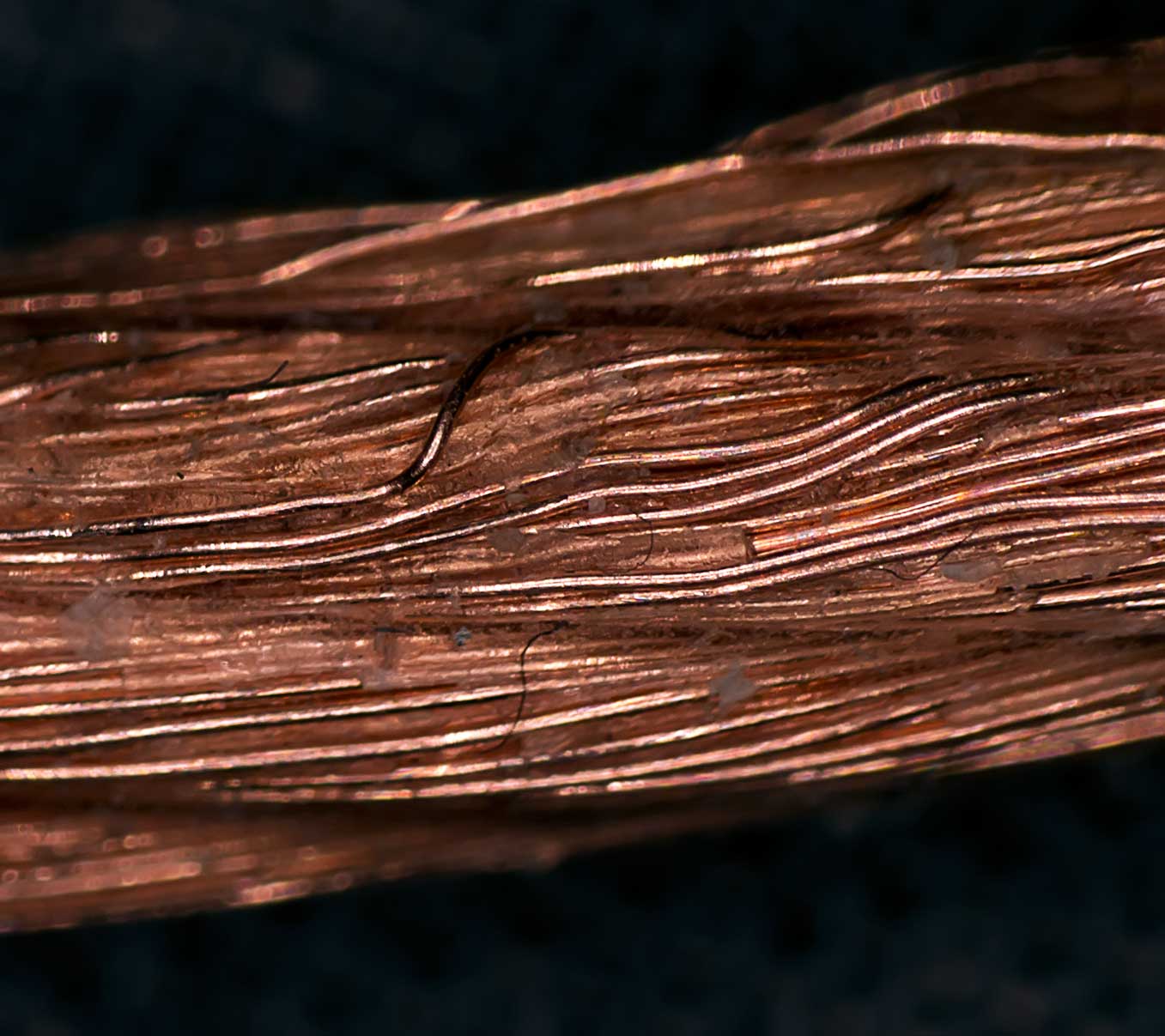

Hallo, eine verrückte Frage: Ich habe ein 6 mm^2 Kabel in der Absicht es flexibler zu machen abisoliert und wollte es mit einer dünnen Silikonhülle überziehen. Das Ergebnis ist in so fern bemerkenswert, als dass das Silikon komplett zwischen die einzelnen Drähte (0.07 mm) gezogen ist. Die mechanischen Eigenschaften sind ganz nett, aber die rein akademische Frage, die ich mir nun Stelle: Haben 6 mm^2 eng umschlungen andere elektrische Eigenschaften, als 6 mm^2 aus streng isoliert verlaufenden Einzelleitern? Beste Grüße Timm P.S.: Die Frage ist in so fern rein akademisch, als dass ich nun eine passend angefertigte massive Kupferschiene verwende, es bleibt die Neugier.

Mani W. schrieb: > Mani W. schrieb: >> Timm Reinisch schrieb: >>> Das >>> Ergebnis ist in so fern bemerkenswert, als dass das Silikon komplett >>> zwischen die einzelnen Drähte (0.07 mm) gezogen ist. > > Man möge bitte erklären, wie man sich diese Beschreibung in > Wirklichkeit vorstellen kann... das wäre einfacher, wenn Du mir sagen würdest, wo es an der Beschreibung hapert. Ich habe halt einen feindrahtigen Leiter mit Silikonkautschuk getränkt und statt, wie erwartet, einen Film zu bilden, ist der Silikonkautschuk eingezogen. Natürlich sind die Drähte deswegen nicht gleich perfekt untereinander isoliert, aber daraus ergibt sich als Zuspitzung eben meine Frage. vlg Timm
Timm Reinisch schrieb: > Ich habe halt einen feindrahtigen Leiter mit Silikonkautschuk getränkt > und statt, wie erwartet, einen Film zu bilden, ist der Silikonkautschuk > eingezogen. Danke! Das ist logisch! Kannst Du vielleicht Fotos zeigen? Gruß Mani
Hallo Mani, klar kann ich ein Foto zeigen. Zeit für einen Anschliff habe ich allerdings aktuell nicht, von daher ist die Aussagekraft eher begrenzt. Den Silikonkautschuk sieht man halt nicht so gut, weil er durchscheinend ist :-) An einigen Stellen kann man in die unteren Lagen schauen und sieht noch Spuren von dem Silikonkautschuk. Der Effekt ist recht amüsant, man kann den Leiter zusammendrücken und er springt wieder auseinander, wie ein Flummi halt. Da der Skin-Effekt für mich nicht so die große Rolle spielt, werde ich es vielleicht doch mal ausprobieren, kost ja fast nix. vlg Timm
Net schlecht ! Sieht vertrauenswürdig aus. Bitte mal bekanntgeben, welches Material an Silikon... Interessant ist es allemal! Mani

Hallo Mani, für Silikon gibt es kein akzeptables Lösungsmittel. Falls man das tatsächlich ernsthaft so machen wollte, müsste man entsprechend vorher die Enden krimpen. Das Silikon war normales SH-A 8 2-K platinkatalysiertes RTV Silikon. vlg Timm
Timm Reinisch schrieb: > Das Silikon war normales SH-A 8 2-K platinkatalysiertes RTV Silikon. Habe den Gockel befragt, danach wird es 1:1 gemischt und gilt als dünnflüssig, was den "Einzugs-Effekt" erklären könnte durch "Kapillar-Wirkung" zwischen den Litzen... Kannst Du mal einen Test machen mit z.B. einem halben Meter abisolierter Litze? Nach Deinem Foto sieht es ja aus, als ob das Silikon sich schön durchzieht und Einzelleiter ummantelt. Gruß Mani

Hallo Mani, Mani W. schrieb: > Timm Reinisch schrieb: >> Das Silikon war normales SH-A 8 2-K platinkatalysiertes RTV Silikon. > > Habe den Gockel befragt, danach wird es 1:1 gemischt und gilt als > dünnflüssig, was den "Einzugs-Effekt" erklären könnte durch > "Kapillar-Wirkung" zwischen den Litzen... > > Kannst Du mal einen Test machen mit z.B. einem halben Meter abisolierter > Litze? > > Nach Deinem Foto sieht es ja aus, als ob das Silikon sich schön > durchzieht > und Einzelleiter ummantelt. das ist auf keinen Fall vollständig der Fall, aber wie wollte man das messen? Genau das ist ja die Frage! Der Widerstand wird sich ja nicht ändern. vlg Timm P.S. Es geht mir übrigens nicht um HiFi, das nur am Rande. Auch Messleitungen sind meist feindrahtig.
