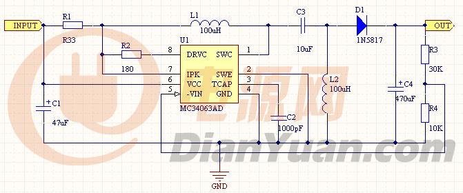

von Petr t. (vicon)
Georg H. schrieb:
> Was Du suchst, ist z.B. eine SEPIC-Schaltung
Ich habe danach bei Google gesucht, aber ich finde keine gute Schaltung,
entweder sind die IC´s exoten, oder das Package ist zu klein.
Ich habe gesehen das es SEPIC auch für den MC34068 gibt,
aber es scheint (nach Übersetzung von Chinesisch ins Deutsche mit
Google)
nicht gut ausgegangen zu sein
"Wie Titel, 3,7 V ~ 20 V-Eingang, 5.2V 450mA Ausgang, um die
Lithium-Batterie zu laden, sollte die Schaltung einfach und
kostengünstig sein.
Bevor ich brach MC34063A SEPIC, IC zu heiß zu Tode, da rauschte es, mit
ein wenig Lastausgang wird 01.00 Uhr ein paar Volt.
Referenzschaltkreis wie folgt: (die tatsächliche Produktion 5.2V,
Detektion 1,5K + 4,7 K, wobei der Ausgang nur 5,2V)"
(Übersetzung aus einem Chinesichem Forum)
Was meint ihr dazu ?
Habt Ihr ähnliche Schaltungen wie man mit SEPIC einfach auf 5V kommt ?
Danke
