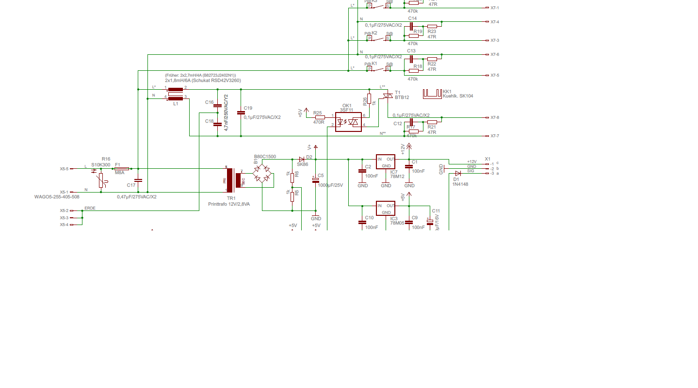

Guten Morgen, ich habe ein Problem bei einer Steuerung. Der Trafo geht in unregelmäßigen Abständen kaputt oder auch nicht. Im beiliegenden Schaltplanauszug sieht man wie der Trafo in der Schaltung integriert wurde. Es ist nur ein Gebläsemotor 1,0kW an das Triac angeschlossen sowie eine 0,3der sich in drei Stufen mithilfe Phasenanschnitt regeln lässt. Angaben zum Trafo: BV EI382 1191 prim. 230V AC 50-60Hz sek. 12V 4,5VA Temp 70°C/B Problem: Der Trafo Platzt. Die Primärwicklung geht kaputt. Ich habe ein paar Tests durchgeführt. Die Schaltung benötigt rund 250mA in Aktion. 113mA in Ruhezustand Sekundärspannung: Aktiv 14V AC, Ruhezustand 15,8V AC Der Trafo erreicht eine Temperatur bei geschlossenem Gehäuse von < 60°C (gemessen am Trafogehäuse) Die Phasenanschnittsteuerung verändert "minimal" die Signalform der Netspannung die auch direkt in den Trafo geht (gemessen mit Oszi) Ich kann leider nur spekulieren ob es vielleicht an der Veränderung der Signalform liegt durch die PAS oder an der miserablen Anbindung des Trafos. Vielleicht kann mir jemand hierbei weiterhelfen. Ich habe die Schaltung nicht selbst entwickelt muss aber die Lösung für das Problem finden. Für mögliche Lösungsansätze bin ich Dankbar. MfG
#4048074
Lukas D. schrieb: > Der Trafo geht in > unregelmäßigen Abständen kaputt oder auch nicht was geht denn daran kaputt?

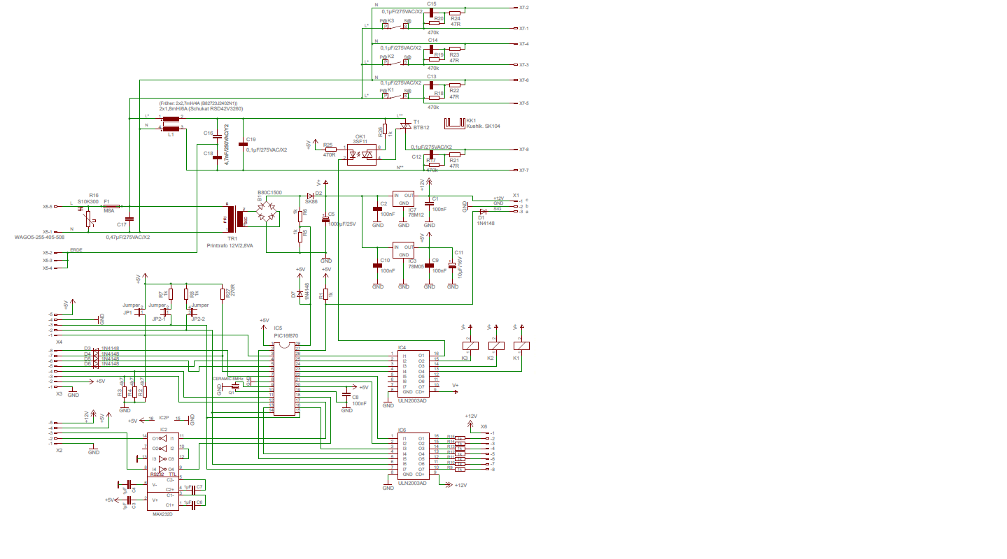

@Lukas: Danke für den Schaltplan. Wie sieht's mit externen Lasten aus? Du führst einige Male die 5V/12V direkt nach draußen. Und nochmal gefragt - wie oft und über welche Betriebsdauer ist genau dieser Trafo gestorben?

> Wie sieht's mit externen Lasten aus? > Du führst einige Male die 5V/12V direkt nach draußen. an den 5V ist keine Last angeschlossen. an den 12V ist ein kapazitiver Näherungsschalter sowie 2 LED's angeschlossen. > Und nochmal gefragt - wie oft und über welche Betriebsdauer ist genau > dieser Trafo gestorben? Nach welcher Betriebsdauer das passiert kann ich nicht genau sagen. Die Steuerung war beim Kunden ca. ein Jahr in Betrieb. > Schön, aber womit? Ein einfaches DMM misst da nur Hausnummern. Fluke ist das.

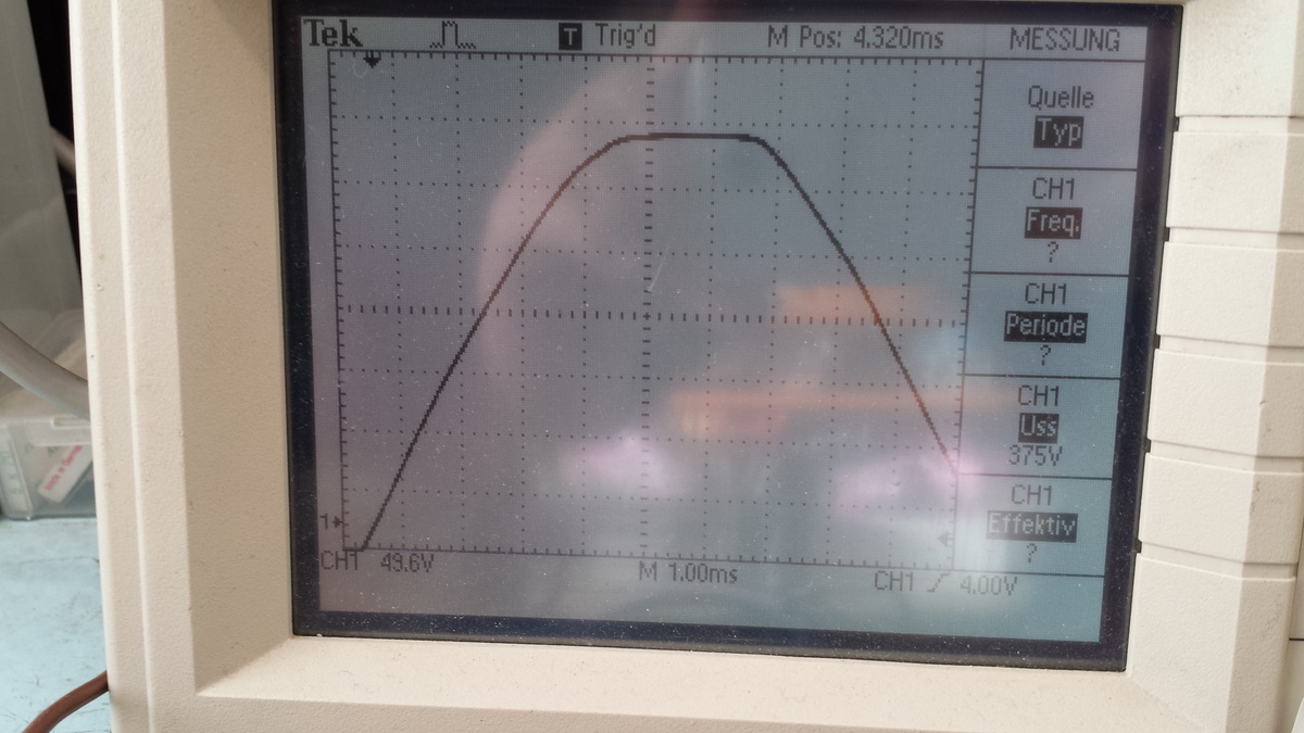

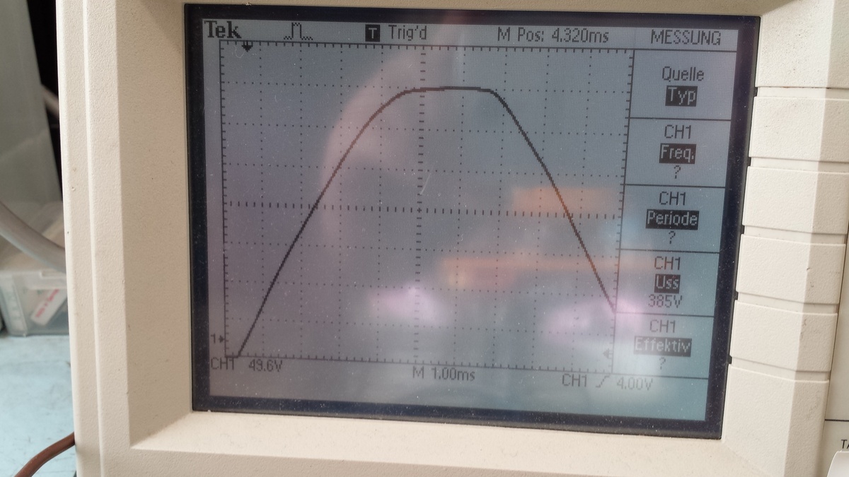

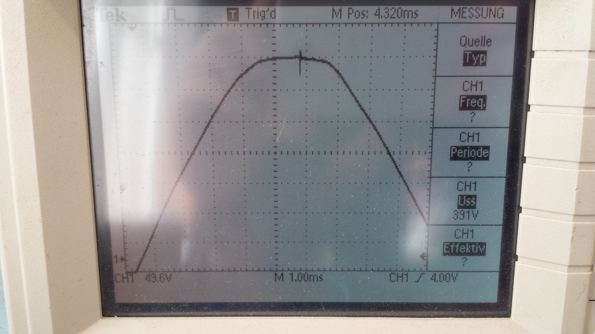

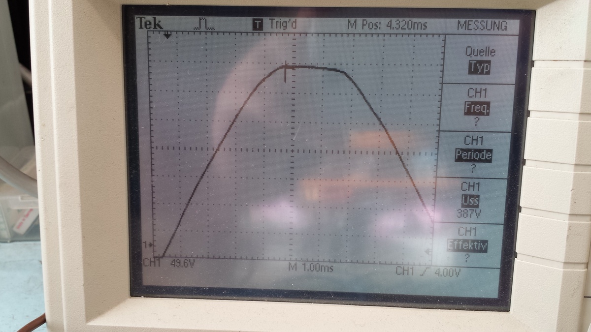

#4049754
Lukas D. schrieb: >> 250mA AC Aktiv und nun bitte nicht nur eine Zahl sondern gleich eine Kurve, mit dem Oszilloskop gemessen. Dann erkennt man mehr. Optional zusätzlich mal die Temperatur des Trafos bei Worst-Case-Bedingungen messen.

Udo Schmitt schrieb: > Wenn das mit einem echten Effektivwert Messgerät gemessen wurde Wohl nicht.
#4049765
Fluke hat er gesagt, muss er noch Modell nennen.
#4049775
Petersen schrieb: > Fluke hat er gesagt, muss er noch Modell nennen. Dann weiß die Glaskugel auch schon auf welcher Einstellung gemessen wurde...
Für die Leistung, die dem Trafo abgefordert wird, ist die Spannungsverzerrung von geringer Bedeutung. Die wird durch das Netz in Genzen gehalten. Von Bedeutung ist, dass der Strom bei solcher Last erheblich verzerrt wird und der Unterschied zwischen entnommenem Gleichstrom und Effektivwert des Stroms in der Wicklung erheblich werden kann. Schon bei üblicher Dimensionierung mit Stomfluss 1:3 ist der Effektivwert um den Faktor SQRT (3)größer als der Gleichstromwert.

Die Schaltung hat einen sicherheitstechnischen Fehler, die Norm verlangt das zu Varistoren die zwischen N/L geschaltet sind in Reihe eine Sicherung geschaltet sein muss. Bei einem Kurzschluss des Varistors würde die Sicherheit vom Leitungsschutzschalter des Gebäudes abhängen. Also richtig wäre: Nach der Klemme erst die Sicherung und dann der Varistor.
