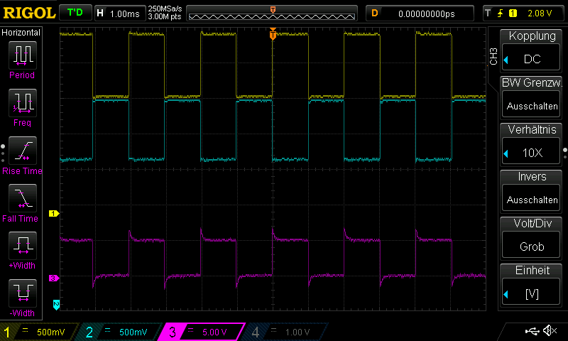

von Thomas (kosmos)
besorg dir doch einfach einen CAN-Tranceiver wie oben geschrieben wurde,
denn hängst du einfach mit rein und gut.
Hier mal ein Bild vom Oszi einmal CANH, CANL und einmal RX vom MCP2551
ansonsten einfach Masse vom LA mit CANL verbinden dann hats du die
Differenz allerdings muss die halt höher als die Schaltschwelle des LAs
sein.
