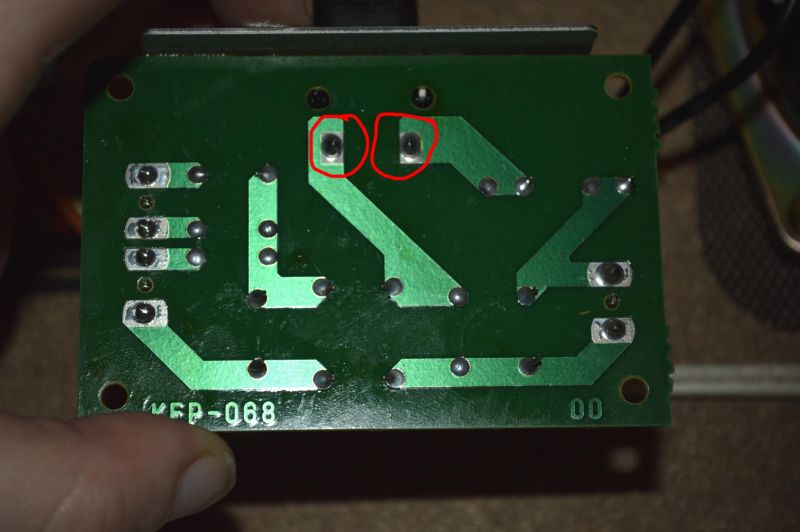

OP #4048261
Hallo, hier erstmal bessere Bilder.
Gesamt: http://i.imgur.com/MdjU8zy.jpg
Der Bereich: http://i.imgur.com/tjZqSht.jpg
Platine, vorn: http://i.imgur.com/c5Tjn2m.jpg
Platine, hinten: http://i.imgur.com/1GuWWZN.jpg
Ein Brummen des Trafos kann ich nicht wahrnehmen. Also wohl etwas an der
Netzeingangsplatine.
Es ist wahr, dass meine Kenntnisse nicht wirklich umfangreich sind,
deshalb habe ich ja auch meinen Vater herangelassen, der da auch mehr
Ahnung hat. Was leider in dem konkreten Fall nichts gebracht hat.
Danke schonmal!

Gast #4048304
Ich würde mir auch mal den Sicherungshalter anschauen. Diese billigen
Dinger verbiegen sich gerne im Laufe der Zeit, auch kann die Sicherung
schon mal hochohmig werden, die würde ich nachmessen oder gleich
prophylaktisch tauschen.
Eine praktische Methode gegen kalte Lötstellen (falls noch nicht oben
erwähnt) ist, einfach alle Lötstellen nachlöten.

(Firma: matzetronics) #4048324
Gute Idee. Ansonsten schau mal in deiner Stadt nach einem Repaircafe
oder einer kleinen TV Werkstatt.
Die Netzteilplatine sieht jetzt nicht sooo schlecht aus, aber leider
sind die entscheidenden Lötstellen (die an den Steckkontakten) nicht gut
zu sehen und m.E. kann da ruhig ein bisschen Lötzinn ran.
Wenn das ein Kaltgeräte-Netzkabel ist, probier auch bitte nochmal, die
Kupplung gut in die Buchse einzustecken. Es gibt Netzkabel, bei denen
das isolierende Gummi so lang ist, das die Kontakte nur schlecht oder
sehr knapp verbunden werden.

#4048727
Hallo Sorokine ,
die Bilder sind nicht berauschend ! , aber die 4 Lötstellen links auf
dem letzten Bild sehen nicht gut aus , ebenso die 2 im Einsatzbild .
Eine "gute" Lötstelle siehst Du bei der L förmigen Leiterbahn oben .
Vielleicht mal alle verdächtigen nachlöten ( lassen ) wenn Du es kannst
Gutes Gelingen Michael

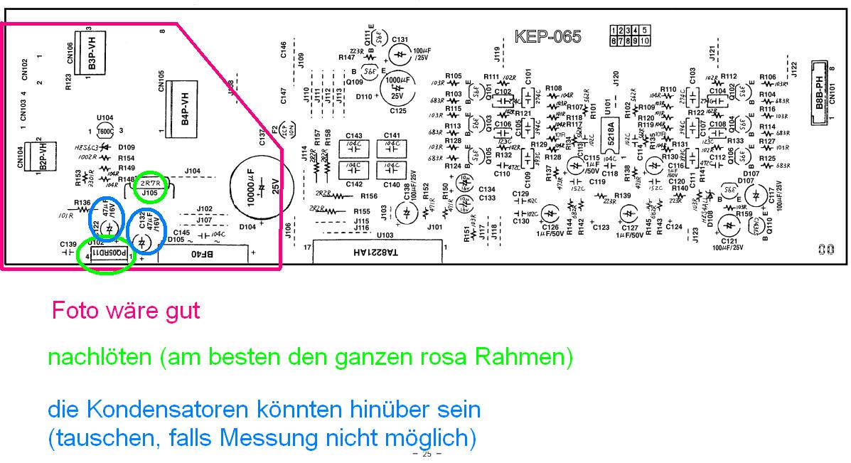

Gast #4052053
Hi Jane,
wie läuft's? Wie weit bist Du und Dein Vater denn inzwischen gekommen?
Damit was vorangeht, hier mal der Link zum Service Manual:
http://www.kawai.de/service/sm/cn290_sm.pdf
(Mit D wie Deutschland öffnen)
An dieser Stelle erstmal ein dreifaches Hoch auf die Fa. Kawai für das
unkomplizierte Zur-Verfügung-Stellen der Manuals! (Hätte ich das selber
mal früher gewusst, dann hätte ich heute wahrscheinlich kein Casio
Privia hier stehen (obwohl das gut ist), sondern ein Kawai-Instrument.
Na ja, wird halt das nächste ein Kawai, denn so ein SM ist im Ernstfall
einfach Gold wert ;-)
So, zurück zu Deinem Fall:
Auf Blatt 12/34 des pdfs siehst Du den Übersichtsplan des Instruments.
Bei Kawai hat jede Platine eine Nummer der Art "KEP-xxx". Dieses Schema
halten die bei Ihren schönen Klimperkästen m.W. konsequent durch, was
für große Übersichtlichkeit sorgt. KEP dürfte dabei für Kawai Electronic

Die kleine Platine KEP-068 halte ich anhand Deiner Photos für eher
unverdächtig und die Lötstellen für in Ordnung. Wie gut das Netzkabel in
Berlin in der Buchse steckt, kann ich natürlich von Augsburg aus nicht
beurteilen ;-), und auch eine eventuelle Korrosion der Pfostenstecker
oder Sicherungshalter ist von hier nicht zu erkennen. Gleiches gilt für
den eigentlichen Netzschalter.
Mein Hauptverdächtiger wäre KEP-065.
Auf den Seiten 28/34 und 29/34 findest Du den Bestückungsplan der
Platine und den Schaltplan. Dort befindet sich u.a. die Erzeugung der
5V-Versorgungsspannung. Dieser Schaltungsteil ist (verglichen mit
anderen mir bekannten E-Piano-Fabrikaten) eher unkonventionell und dort
gibt es mehrere potentielle Fehlerquellen:
Ein im wahrsten Sinne des Wortes "heißer" Kandidat ist der
2,7Ohm/2W-Widerstand, der die ungewöhnliche Bezeichnung J105 trägt. Der
könnte im Betrieb ziemlich warm werden und dadurch seine eigenen
Lötstellen über die Zeit unvorteilhaft umbauen, Grundig-Fernseher lassen
grüßen... Und damit würde u.U. das Verhalten des Resetbausteins PST600C
(U104) und des von ihm "betreuten" 5V-Spannungsreglers PQ95RD11 (U102)
sehr nachteilig beeinflusst werden, sprich:
dieser Spannungsregler würde immer häufiger mal abgeschaltet bzw. gar
nicht mehr angeschaltet werden, und an dem Pfostensteckverbinder CN104,
der die (Haupt-)Platine KEP-062 eigentlich mit 5V versorgen soll, wäre
stattdessen tote Hose.
Genau so gut möglich ist aber auch das, was MaWin weiter oben schon klar
angesprochen hat, nämlich daß der Spannungsregler sich selbst quasi
ausgelötet hat.
Und schließlich ist das ganze Kleingemüse (und seine Lötstellen) um die
beiden ICs herum verdächtig, allen voran C132.
Jane Doe schrieb:
> Ein Spannungsmessgerät besitze ich nicht.
Tja, und jetzt wäre es natürlich gut, wenn man ein klein wenig was
messen könnte ;-)
Ein billiges Multimeter für <20Euro wäre wirklich essentiell, ohne geht
diagnostisch eigentlich GAR nix, leider. Das ist so ähnlich wie beim
Kochen: ohne Herd wird auch die beste Suppe nie wirklich warm werden,
selbst wenn eine ganze Kompanie von hochgejazzten Fernsehköchen mit
Gejohle drumherum tanzt ;-)
Man müsste messen, ob vor den Spannungsreglern am Elko C137 eine
Gleichspannung anliegt, und ob hinten die erwünschten 5V herauskommen.
Unerfreulicherweise ist der Elko mit 10000µF schon ein wirklich fetter
Brocken, der einem bei einer versehentlichen Fehlbedienung eine
topmodische Frisur föhnt. Wenn Du mit solchen Schaltungen keine
Erfahrung hast, dann möchte man Dir also fast eher abraten.
Wie sieht's bei Deinem Vater aus? Hat der sowas schon mal gemacht?
Vielleicht findet sich ja doch ein Berliner Mitforist, z.B. Matthias,
der mal schnell auf einen Sprung vorbeischaut, wenn Du ihn mit ein paar
Leberkässemmeln oder Kaffee und Kuchen köderst :-)
Du könntest übrigens mal die Platine KEP-065 abschrauben und im von mir
markierten Bereich knipsen (Bestückungs- und Lötseite), besonders die
Lötstellen im rosa markierten Bereich wären interessant. Beim
Abschrauben darauf achten, daß
1. der NETZSTECKER GEZOGEN ist (!!!),
2. der Bereich um den dicken Elko C137 und am besten alle Leiterbahnen
gar nicht berührt wird, und
3. der große geriffelte Kühlkörper fest mit der Platine verbunden
bleibt.
So, nu mach mal schön!

In meinem Piano ist die Platine offenbar genau um 180° gedreht
eingebaut, ich hab die Bilder jetzt einfach auch gedreht, damit sie mit
dem Plan übereinstimmen. Ansonsten habe ich mich an deine Anweisungen
gehalten und mich bemüht, den rosa Bereich und seine "Rückseite" gut
einzufangen.
Gast #4052742
Ich habe jetzt nicht wirklich alles gelesen, aber oben war schon einmal
die Rede davon daß der Netztrafo nicht brummt.
Das und die Tatsache daß zuvor ein Wackelkontakt im Bereich
Netzanschluss vorlag und das WD40 dort auch eine Wirkung zeigte (wenn
auch nicht die Gewünschte...) deutet ja stark auf einen Fehler auf der
Netzanschlussplatine hin.
Bevor also zu tief in die Innereien des Geräts vorgedrungen wird, bitte
erstmal die auf dem angehängten Foto markierten Lötstellen genau (!),
eventuell mit Lupe, betrachten und dabei am eingesteckten Netzkabel
wackeln...
An dieser Stelle entstehen sehr häufig Wackelkontakte.
Die nächsten Kandidaten wären Sicherung + Halter sowie der Netzschalter.
> wackeln...
Oweh oweh
Gast #4890409
Hallo beisammen,
meine Partnerin hat ebenfalls ein Kawai CN290, welches die gleichen
Symptome gezeigt hat (Aussetzer wie ein Wackelkontakt).
Dank der Informationen hier im Forum habe ich mir das Service-Manual
angeschaut und folgende Teile ausgetauscht:
- Spannungsregler PQ05RD11, auf Platine KEP-065 (U102) (scheint in
anderen Geräten der Unterhaltungselektronik ein üblicher Verdächtiger zu
sein, der zu merkwürdigen Fehlerbildern führen kann)
- Elkos 47uF/16V, auf Platine KEP-065 (C122 und C132)
Vor dem Austausch war die variierte die Spannung an CN104 zwischen
4.2-4.8V. Unter 4.6V gab es Aussetzer, auch verbunden mit einer erhöhten
Ripple-Spannung (deutlich am Oszilloskop sichtbar). Nach dem Austausch
liegen saubere 4.92V an.
Vielleicht hilft diese Information dem nächsten Suchenden.
Reparatur erfolgreich.
