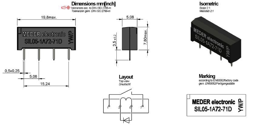

- Das 2. Relais wird als "mit Diode" beschrieben. Dient diese Diode nur
dem Verpolschutz oder entspricht diese Diode der unumgänglichen
"Freilaufdiode" oder sollte man eine zus. Freilaufdiode vorsehen.
Sieh dir das Datenblatt an: das ist die Freilaufdiode. Du darfst
natürlich dieses Relais an der Spule nicht beliebig polen! An den Pin 3
gehört Plus und an den Pin 5 Minus...
