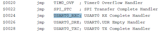

Gast #4048661
Leider komme ich erst garnicht dorthin, dass ich UDR auslesen kann.
Werde ich aber natürlich tun sobald die ISR funktioniert.
Zu Punkt 2 ist zu sagen dass ich eine folgende Warnung bekomme:
../UART2.c:29: warning: 'USART0_RXC_vect' appears to be a misspelled
signal handler
Laut Datenblatt gibt es diesen Vector jedoch
Gast #4048668
> signal handler
scheinbar nicht, schau mal ins Header-File.
