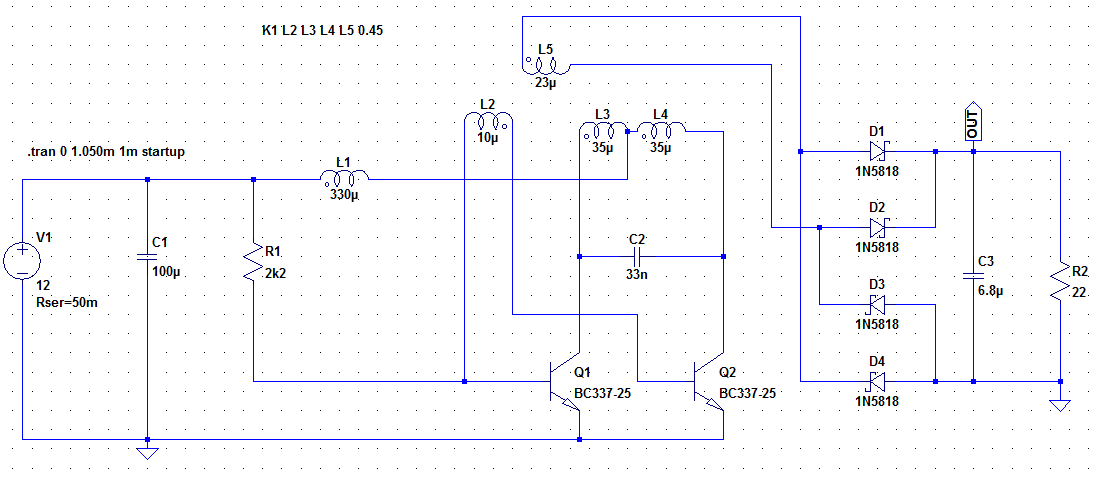

Hallo miteinander,
bin gerade dabei ein induktives Energieübetragungssystem für das
Aufladen eines Handyakkus (Lithium-Ionnen-Akku: 3,7V 1430mAh 5,3Wh) zu
erstellen.
Bedient habe ich mich hierbei an dem Royer Converter aus dem Forum:
http://www.mikrocontroller.net/articles/Royer_Converter

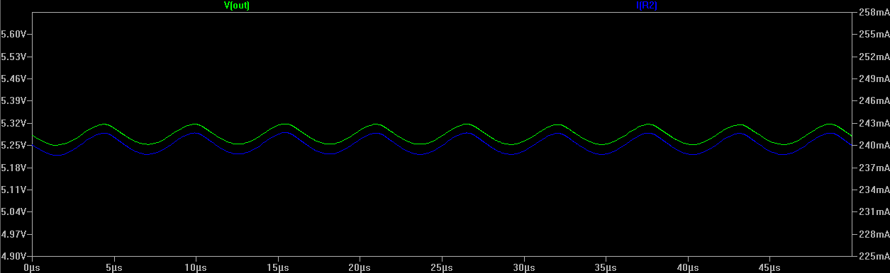

Die Simulation im Anhang funktioniert bereits, jedoch muss ich auf exakt
<= 4,2V Ausgangsspannung kommen um den Akku zu laden ohne, dass dieser
kaputt geht.
Nun weiß ich nicht, wie ich das am besten anstellen könnte. Vielleicht
mit einem MAX1811
(https://cdn-reichelt.de/documents/datenblatt/A200/MAX1811-DB.pdf) ?
Wie müsste ich diesen dann beschalten?
Danke schon mal im Voraus!
#4048664
> erstellen.
Soll nur der Akku oder das ganze Handy geladen werden? Falls letzteres
reicht eine Spannung von ungefähr 5V.
> jedoch muss ich auf exakt <= 4,2V Ausgangsspannung kommen um den Akku
> zu laden ohne, dass dieser kaputt geht.
> mit einem MAX1811
Schaltung sollte im Datenblatt stehen.
#4048716
Peter K. schrieb:
> Das Handy soll (über MicroUSB) geladen werden.
> 5v? Warum das?
> Ich dachte bei Spannungen größer 4,2V zerschießt es den Akku?
Der USB Schnittstelle ist das aber egal. Das Handy wird mit 5V von der
Schnittstelle versorgt und kümmert sich dann darum, dass der Akku
geladen wird.
Ansonsten müsste die Spannung ja auch vom PC oder Steckernetzteil
geregelt werden, wenn du das Handy dort auflädst.
Gast #4048729
> geladen wird.
Ok, verstehe ich richtig, die eingebaute Ladeelektronik im Handy regelt
die Spannung runter?
Da der Kopplungsfaktor sich beim Aufbau der Schaltung auch als höher
erweisen könnte: Angenommen ich lege 8V auf den MicroUSB - packt das
Handy das dann auch?
Gast #4048737
Peter K. schrieb:
> jedoch muss ich auf exakt <= 4,2V Ausgangsspannung kommen um den Akku zu laden
Nein.
Die oben stehenden Schaltung muss MEHR als 4.2V liefern.
Wird sie belastet, sinkt die Spannung, da die übertragbare Leistung
begrenzt ist, sogar begrenzt auf nur geringen Strom.
Du musst also bloss parallel zum LiIon Akku einen TL431A schalten, der
mit 0.5% genauen Widerständen auf 4.15V gestellt ist. Dann kann der Akku
nicht überladen werden, allerdings wird der Sender nie abgeschaltet.
Energieeffizient ist das nicht, ein Ökopunkt wird dir entzogen.
