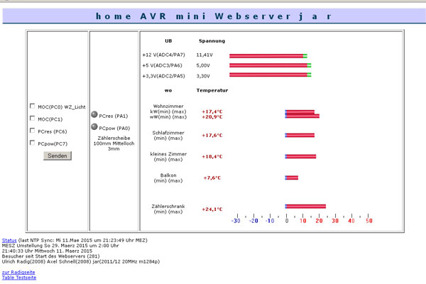

#4048966
Roter Rabauke schrieb:
> habe ich bereits alle Komponenten für mein Projekt. (Außer dem Atmega32,
> der wirklich sehr gut geeignet scheint.)
glaub mir der m1284p ist besser, mehr RAM mehr flash, der hängt bei mir
dauerhaft seit 5 Jahren neben der Fritzbox und überwacht, die geklauten
12V der Fritzbox, seine 5V und 3,3V sowie 7 DS 18B20 über die Wohnung
verteilt und zeigt es auf der Webseite.
wie überträgst du die Daten?
#4049125
fragee schrieb:
Webseite, RS232, per USB Anbindung über Sharkoon USB Webserver
http://www.sharkoon.com/?q=de/node/1797
> Was sind DS und 18B20?
DS18B20
1w Temperatursensoren
http://datasheets.maximintegrated.com/en/ds/DS18B20.pdf
die hängen parasitär gespeist an 2 freien Adern meiner Telefonleitung in
fast jedem Zimmer und ich lasse die kurz unter der Telefondosenabdeckung
rausgucken.
