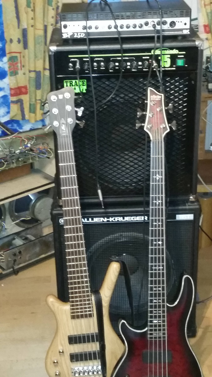

OP #4078928
Zum Sinn oder Unsinn der Endstufenkonstruktion kann ich nur noch sagen,
dass die Theorie mit den Kollektoren auf gleichem Kühlkörper insofern
keinen Sinn macht als dass die Transistoren Isoliert montiert sind aufm
Kühlblech.
Trace Elliot haben/hatten unter Musikern schon immer nen relativ guten
Ruf, unter Bassisten nen ausgesprochen guten. Der Amp klingt auch nicht
übel, aber da steht natürlich sehr viel Subjektivität im Raum.
Um das ganze mal abzuschließen: Schuld war tatsächlich das Volume Poti.
Dieses ausgetauscht war sowohl die Berührungsempfindlichkeit als auch
das vordergründige Brummen weg, also hat der nachgeschaltete J-FET wohl
fleißig Netzbrumm gefressen. Abgesehen von einem gesunden Grundrauschen
das mit Stellung des Volumepots nach rechts zunimmt und einem leicht
Kratzenden Poti im EQ is die Kiste erstmal fertig. Endergebnis siehe
Foto.
